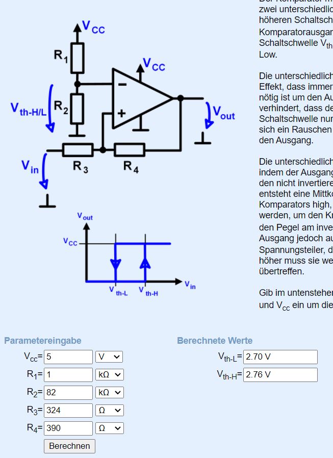

ich habe den Komparator aus dem Bild aufgebaut. Als Komparator habe ich
den TLV3202 genutzt.
VCC sind 5V (stabil über LDO)
Einschalten möchte ich wenn VIN < 2.70V
Ausschalten wenn VIN > 2.76V
Leider funktioniert das in der Realität überhaupt nicht, der Ausgang
bleibt immer low. Was mich etwas wundert ist der Spannungsteiler R1 /
R2, dieser wird nicht belastet und somit fallen über R2 4,94V ab. Die
Schaltschwelle kann somit ja nie erreicht werden.
Was läuft hier schief? Ist der Online Kalkulator falsch oder eignet sich
mein Komparator einfach nicht für diesen Zweck?
Vielen Dank für eure Unterstützung!

Der Kalkulator funktioniert nicht. Mit R1=91k, R2=110k biste etwa im
richtigen Bereich. Dann Hysterese ausrechnen. Dürfte Größenordnung
R3=1k, R4=1M liegen.

Michi schrieb:
> Was läuft hier schief? Ist der Online Kalkulator falsch ... ?
Welchen hast du benutzt?
Möglicherweise war es derselbe, mit dem ich falsche Ergebnisse bekommen
habe, weil zwei Widerstände vertauscht sind (ich glaube es war R1 und
R2). Webadresse weiß ich nicht mehr, nur noch dass ich den Seiteninhaber
kontaktieren wollte, auf der Seite gab es aber keinerlei Kontaktangaben.
Edit: Jetzt erkenne ich die Seite an Deinem Screenshot. Vergiss diesen
Kalkulator.
> R2).
R1 ist mit R3 vertauscht, ebenso R2 mit R4.
Unter der Annahme, dass UaL = 0V und UaH = 5V ist (was bei unbelastetem
Ausgang recht gut hinkommen dürfte), ist eine perfekte Dimensionierung
  R1 = 100k, R2 = 120k, R3 = 1,8k, R4 = 150k
d.h. man braucht gar nicht die krummen Werte aus dem Kalkulator, sondern
kommt mit E12-Werten aus.
