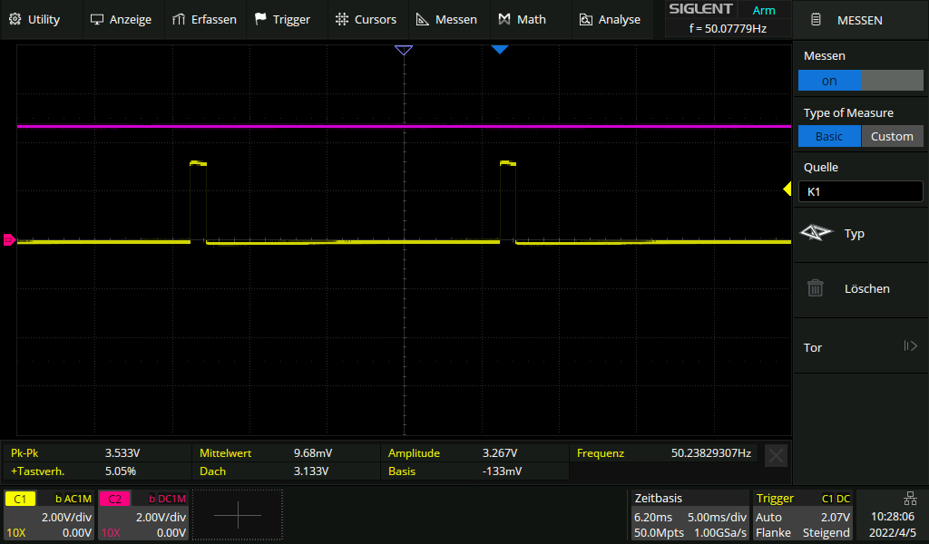

Noch was zu meinen Screenshots:
DigitalReadD9.png:
Verwendet wurde DigitalReadSerial.ino von den Arduino Beispielen mit D9
statt D2.
 Oszi-Kanal1 (gelb): Signal gemessen am D9 Pin des Arduino Nano
 Oszi-Kanal2 (pink): 5V Versorgung 5V Pin des Arduino Nano (und am

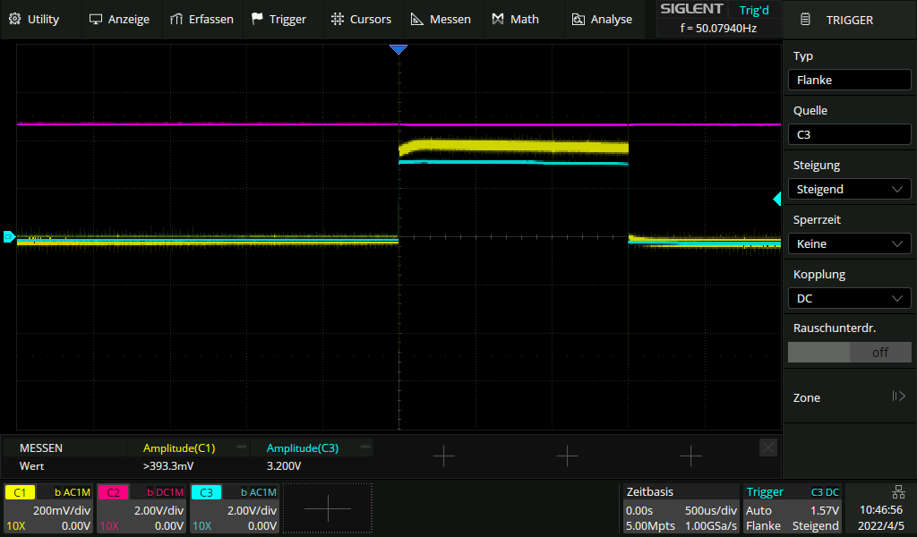

Empfänger 5V Pin)
Verwendet wurde PulseInTest.ino siehe Anhang
Empfänger 5V Pin)
 Oszi-Kanal3 (blau): Signal gemessen am D10 Pin des Arduino Nano
Beachte: Kanal1 und Kanal2 haben 200mV/div und 2V/div !!!

Die 400mV sind ein deutliches Zeichen dafür, daß bei deinem ersten Test
aus irgendeinem Grund PB1 als Ausgang konfiguriert ist und das
Eingangssignal auf GND zieht.
