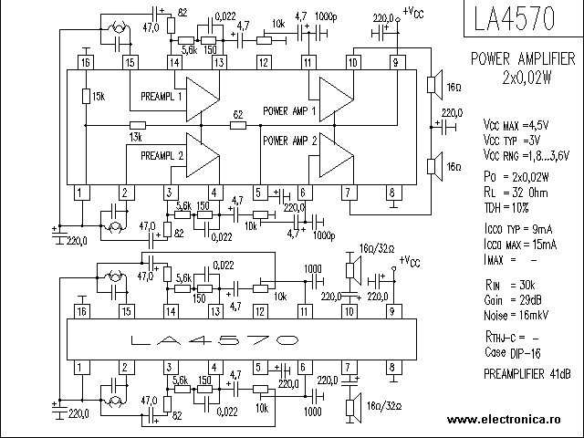

Tach Leute.
anbei eine Schaltung eines ausgedienten Walknans, dessen Mechanik
hinüber, aber die Platine noch iO ist.
Die würd ich zweckentfremdet nutzen wollen für Stereo Microfone, die
dann als Durchsage genutzt werden sollen auf 2 "Kanälen".
Ist der IC dazu geeignet? Was muss ich statt des Wiedergabe-Tonkopfes
anderes hinzufügen, entfernen, um anstelle diesem, 2 Microfone
anzuschließen? Wie muss die Schaltung dahingehend geändert werden?
Wer sich mit solchen IC s auskennt, sollte hier beachten, daß der
Mittenanschluß - hier nämlich 1/2 UVDD , die vom  Chip intern erzeugte
Referenz-Spannung (Ref-VDD) nutzt, statt bei einfachen Schaltungen die
GND als Bezugspotiential !
Vorteile hier liegen ja auf der Hand: Potiential-Trennung von GND
(Minus) der Versorgungs-Spannung.
Da ist auch kein Problem hier, denn damit wären die Microfone in
gewisser Weise ja auch störsicherer gegen Rückkopplungen. Oder seh ich
das falsch?
Nun denn, mich interessiert hierbei mehr oder weniger, wie ich den
empfindlichen Preamp-Eingang beschalten muss. Ob dazu zwingend
Koppelelkos nötig sind, oder ob statt des Wiedergabekopfes einfach die
Microfone angeschlossen werden können. Die Versorgung der Microfone mit
einer geringen Spannung wäre ja durch die Refefenz-Anzapfung wie beim
Wiedergabekopf schon gewährleistet. Der IC selbst verträgt bis 5 V
Versorgung. In gezeigter Schaltung Original kommt er aber schon ab 1,8 V
zurecht, da  wäre also noch Spielraum.
Anmerkung: Ich komme nicht mit analogen Transistorvorverstärkern klar,
denn wo man hier beiliegende Fertig-Schaltungen noch in der Kiste
findet, kann man sich doch unnötiges anders sparen. Zumal beiliegende
und änliche Schaltungen doch auch Vorteile bieten können, wenn man sie
(weiterhin) zu nutzen weiß.
Vielen Dank für eure Vorschläge und ich bitte darum, Änderungen in
Schaltbildform und vor allem beim Thema bleibend beizufügen.
Bitte nehmt Abstand von Kurven, Oszillos-Bildern und unnötigen
Frequenz-Humbuk. Das alles das sprengt nicht nur meinen Kopf, sondern
wirkt oft lästig. Danke sehr.

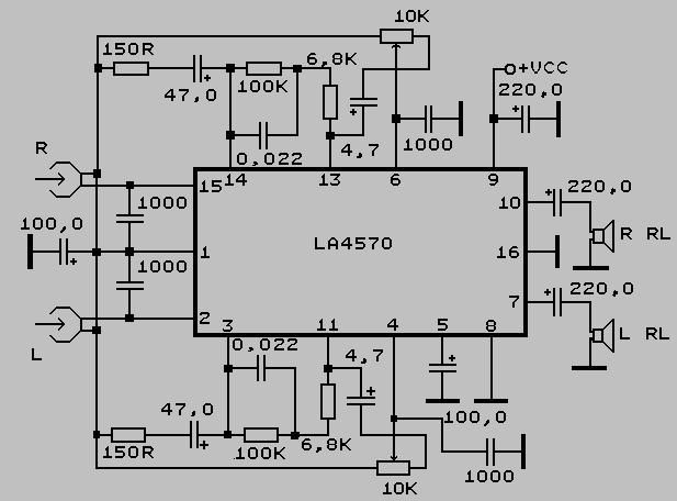

Der Schaltkreis ist ein Walkmanschaltkreis und viel zu kompliziert.
Das Signal vo Tonkopf wird entzerrt und in Deinem Fall verzerrt,
du müßtest also alles generell umbauen.
Kauf Dir 1 oder 2 Mikrofon-Vorverstärker Bausätze bei Conrad o.ä..
baue sie auf und werde glücklich.

Was für ein Vorteil sollte das sein? Kein Ausgangselko?
Wenn ich das, was ich zu dem IC LA4570 finden konnte (fast nichts),
richtig interpretiere, dann ist das ein Kopfhörerverstärker für
16Ω-Teile.!
Durchsage hört sich für mich eher wie Beschallung an. Das wird mit dem
Teil nichts. An 3V gibt es halt bestenfalls Kopfhörerbetrieb.
Zudem gehe ich davon aus, dass die Beschaltung angepasst ist auf die
Wiedergabeköpfe, also einen gewollt verbogenen Frequenzgang hat. Ohne
brauchbares Datenblatt und der daraus folgenden Anpassung einiger
Bauelemente wird das klanglich daneben liegen.
> anzuschließen?
Wenn du dynamische Mikros verwendest, dann geht das direkt anstelle der
Tonköpfe. Für Elektret wird man einiges umbauen müssen.

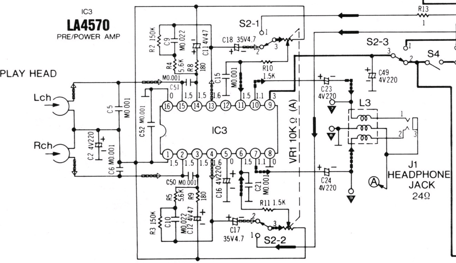

die Tonköpfe sind (nicht nur) bei diesem Kassettenrekorder im
Gleichstrompfad der Vorstufe.
Das wäre für mich das Ausschlusskriterium No.1 zum Anschluss von
Mikrofonen mit meterlangen Zuleitungen undefinierter Art.
Das mit den Frequenzgängen ist hier ja nur auf "Wiedergabe" bezogen.
Bei dem Walkman kann man annehmen, dass noch keine Unterscheidung
zwischen CrO2 und Fe gemacht wurde.
Also: Die Höhenanhebung von der Aufnahme stammend bei Wiedergabe
absenken.
(Die ganzen R/C-Glieder raus.)
Und wenn es dann zu dumpf klingt, bastelt man eben wieder so, bis es
akustisch passt.

um eine möglichst gute Basswiedergabe zu ermöglichen,
befinden sich die Spulen der Tonköpfe direkt in der
Basisspannungszuleitung bzw. Operationsverstärkereingang ohne "störende"
Elkos. Die müssten sonst ziemlich groß werden. Und dafür hat man in den
Geräten keinen Platz.
Fazit:
Sollte jetzt statt des Tonkopfes ein Mikrofon angeschlossen werden,
müsste es zumindest (zweiadrig) symmetrisch mit geschirmter Leitung
ausgeführt werden.
Nur eine Tonader mit Abschirmgeflecht würde Dir alle möglichen Störungen
einfangen. Da ja der Schirm nicht auf Gehäusemasse (GND) zu liegen käme.
Abgesehen davon müsste die Impedanz des Mikrofons ziemlich genau der
geforderten Impedanz des vorher verwendeten Tonkopfes entsprechen. Und
die ist hier bei derartigen Geräten niederohmig. Die Auswahl der
Mikrofone ist also auch schon eingegrenzt. Am eheseten würde noch ein
dynamisches gehen.
Die sind auch robust genug, um den kleinen Gleichstrom auszuhalten, der
über die Spulen fließt. (Trotzdem lieber extern noch einen Kondensator
dazwischen.)

linearisieren: C9, C10 raus. Die beeinflussen hauptsächlich den
Frequenzgang. C50, C51 und die Impedanz des Mikrofons bestimmen die
obere Grenzfrequenz (und Schwingneigung des 1. OP).

Wenn man völlig verhindern will, dass DC über die Spulen fließt, dann
ein Dummy-Widerstand in der Größenordnung um etwa 560 Ohm herum anstelle
des Tonkopfes rein.
Da ein Kondensator dran, so etwa 1µF, und Mikro gefahrlos anschließen.
Wie gesagt zwei Adern. Einmal zum 1µF Kondensator, dann zu dem UB/2
Elko.
Abschirmung dann direkt an GND.
Könnte mir vorstellen, dass das so klappt.
