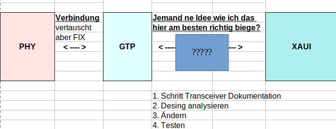

Hallo guten Tag,
von meinem IP Core gehen 16 Signale zu meinen MGT216 Transceiver.
Auf dem Schaltplan steht, man soll die Zuordnung und Polarität in der
FPGA-Konfig noch anpassen.
* Geht das oder sind die PADs direkt mit den Transceivern verbunden?
* Im Device Browser gehen die immer über eine Art Switch.
Aktuell ist die Konfiguration z.B.:
XTX0_3N -->  (B11) MGTPRXP0_216 --> GPE2_CHANNEL_X0Y4
Es müsste aber vermutlich z.B. folgendes sein:
XTX0_3N -->  (B11) MGTPRXN3_216 --> GPE2_CHANNEL_X0Y7
* Bei meinen ersten beiden Versuchen (*.xdc ändern / Signale in der
toplvl anders zuweisen) kamen identische/ähnliche critical warnings beim
Implementierungsschritt:
[Vivado 12-1411] Cannot set LOC property of ports, Cannot set PACKAGE_PIN property of ports,  port a7_mgt216_rx_p_i[0] can not be placed on PACKAGE_PIN B11 because the PACKAGE_PIN is occupied by port a7_mgt216_rx_n_i[3] ["w/myconstraints.xdc":25]
set_property PACKAGE_PIN B11            [ get_ports a7_mgt216_rx_p_i[0]  ]
set_property PACKAGE_PIN C12            [ get_ports a7_mgt216_rx_n_i[3]  ]
* Also bei dem PAD B11 wurde bereits etwas für C12 gesetzt?
* Außerdem kommt eine Meldung, dass OBUF nicht gesetzt werden kann.
* Das hatte ich bereit bei meiner Clock.
[Vivado 12-1411] Cannot set LOC property of ports, Could not legally place instance a7_mgt216_tx_n_o_OBUF[3]_inst at C10 (OPAD_X0Y14) since it belongs to a shape containing instance xaui_core/U0/gt_wrapper_i/gt1_xaui_0_gt_wrapper_i/gtpe2_i.
 The shape requires relative placement between
a7_mgt216_tx_n_o_OBUF[3]_inst and
 that can not be honoured because it would result in an invalid location for xaui_core/U0/gt_wrapper_i/gt1_xaui_0_gt_wrapper_i/gtpe2_i. [".../nstraints.xdc":41]
Vielleicht kann man auch dem Transceiver selber mitteilen, dass er sich
anders verhalten soll.
Vielen Dank :)
von mehrrerer (Gast)
ah, da ich die transceiver nie einzeln instantiiert habe, sonder immer
durch meinen XAUI-Core, ist mir noch gar nicht die Idee gekommen die
Transceiver "einfach" anders an den XAUI anzuschließen.
xaui <-> transceiver <[nix änderbar]<-> phy
xaui <- ->[verändere ein paar verbingungen] transceiver<[nix änderbar]<-> phy
Hoffentlich geht das.

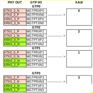

//PHY   //A7  //MGT  // Soll?
TX0_3_N  B11  RXP0  R3N
TX0_0_P  D14  RXP1  R0P
TX0_1_P  B13  RXP2  R1P
TX0_2_P  D12  RXP3  R2P
RX0_3_P  B7  TXP0  R3N
RX0_2_N  D8  TXP1  R0P
RX0_0_P  B9  TXP2  R1P
RX0_1_N  D10  TXP3  R2P
TX0_3_P  A11  RXN0  R3P
TX0_0_N  C14  RXN1  R0N
TX0_1_N  A13  RXN2  R1N
TX0_2_N  C12  RXN3  R2N
RX0_3_N  A7  TXN0  T3N
RX0_2_P  C8  TXN1  T2P
22
RX0_0_N  A9  TXN2  T0N
23
RX0_1_P  C10  TXN3  T1P
von Christian R. (supachris)
Schau mal ins Dokument UG482 rein, da ist in Appendix A das Placement
dargestellt. Es gibt nur genau diese eine Zuordnung der FPGA Balls zu
den Transceivern, da kann man nix ändern. "oberhalb" der Transceiver
kann man dann sicher viel swappen, aber das ist je nach Core mehr oder
weniger aufwendig. Bei lane bonding hat man da sicher weniger Spielraum
als bei 16 unabhängigen lanes.

Also um nur ein Beispiel zu nehmen:
TX0_3_N/P geht zu RXP0/N0
Wenn ich jetzt die lanes tausche ist die zahl zwar korrekt aber P und N
bleiben verkehrt.
Also
TX0_3_N/P würde ich dann an RX3P/N legen können.
Sollte aber eigentlich an RX3N/P.
Muss mir das wie du sagst noch mal genau anschauen in den
Wizwardbeschreibungen!

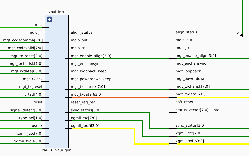

* ja dafür muss ich mir den Core anschauen und nachvollziehen. Der
beinhaltet den kodierten XAUI und die Wrapper um die Transceiver.
* XAUI-Core sendet dabei (denke ich) seine XAUI-Lanes über einen 64-Bit
Vektor.
Ein Versuch wäre es, diesen Vektor in seiner Reihenfolge zu ändern.
* denke ich muss nachvollziehen wie man normalerweise mit den
Transceivern arbeitet.
 * ->Wie generell Input und Output verbinden
 * -> welche Signale/ Handshakes sind notwendig
tja schrieb:
> Generell kannst du es aber mal versuchen.
Ja hoffe, dass ich ein paar Daten -und  Steuer Signale identifizieren
kann und dann neu verbinden kann.

Habe eine interessante Stelle gefunden. Habe die Datei auch im Anhang...
xaui_0_block.vhd
Was denkt ihr darüber?
Kann ich etwa damit schon die gewünschte Änderung herbauführen.
Und dann noch "mgt_txcharisk" korrekt legen
  mgt_txdata_reord(0*16+15 downto 0*16) <= mgt_txdata(15 downto 0);
  mgt_txdata_reord(1*16+15 downto 1*16) <= mgt_txdata(31 downto 16);
  mgt_txdata_reord(2*16+15 downto 2*16) <= mgt_txdata(47 downto 32);
  mgt_txdata_reord(3*16+15 downto 3*16) <= mgt_txdata(63 downto 48);
  mgt_txcharisk_reord(0*2+1 downto 0*2) <= mgt_txcharisk(1 downto 0);
  mgt_txcharisk_reord(1*2+1 downto 1*2) <= mgt_txcharisk(3 downto 2);
  mgt_txcharisk_reord(2*2+1 downto 2*2) <= mgt_txcharisk(5 downto 4);
  mgt_txcharisk_reord(3*2+1 downto 3*2) <= mgt_txcharisk(7 downto 6);

Hmm,
 (ich weiß nicht ob ich einen neuen Thread eröffnen soll für weiteres)
Also ich habe mir noch mal die fest-verdrahtete Konfiguration angeschaut
und überlegt, ob ich wenigsten einen XAUI-> PHY -> PC Sende-Test
hinbekomme.
Dafür würde ich mich nur auf die XAUI-TX lanes konzentrieren...
Vielleicht klappt das.
Zuerst habe ich die lanes alle so angeordnet, dass XAUI TXn (OUT) mit
PHY RXn (IN) verbunden ist.
Ich verbinde XAUI Core-Lane0 mit GT Channel2, da GT Channel2 fest mit Lane 0 von RX n/p meines PHY verbunden ist
Ich verbinde XAUI Core-Lane1 mit GT Channel3, da GT Channel3 fest mit Lane1 von RX n/p meines PHY verbunden ist
Ich verbinde XAUI Core-Lane2 mit GT Channel1, weil GT Channel1 fest mit Lane2 von RX n/p meines PHY verdrahtet ist
Ich verbinde XAUI Core-Lane3 mit GT Channel0, da GT Channel0 fest mit Lane3 von RX n/p meines PHY verbunden ist

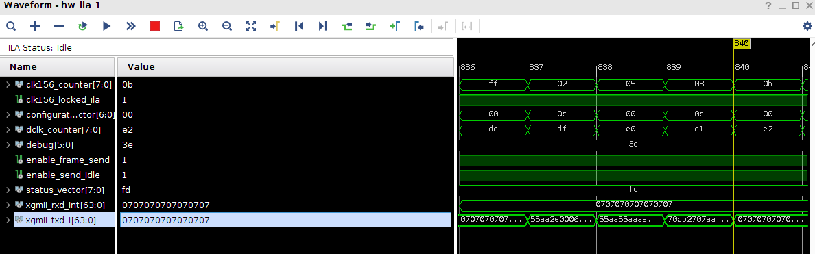

jetzt ist mein Status-vektor und mein debug-vektor noch nicht so wie er
sein sollte!
Möglicherweise etwas mit den TX Einheiten.
>status_vector= 0xfd = 0b1111 1101
Der sollte eigentlich
den Wert =  0xfc = 0b1111 1100 haben!
TX Local fault ist hierbei das LSB!
>debug = 0x3e = 0b 11 1110
der sollte eigentlich 0x3f = 0b11 1111 sein!
"Indicates when the TX phase alignment of the transceiver has been
completed"
Im einfachsten Fall habe ich einfach die dclk= 50 MHz falsch verbunden.
Ich habe einen Frame-Sender der ein Ethernet-Frame senden soll.
Aber es kommt nichts am PC an.
Ich schaue mir das per wireshark an...
Aus irgendeinem Grund scheinen auf Rx manchaml Daten zu kommen, Daten
versuche zu senden und dabei einen PHY loopback drinne habe.
Generell wird empfohlen XAUI loopback mit sich selber zu machen um zu
schauen, ob er sich richtig initialisiert.
Habe dclk von einem anderen FPGA und wandle dann diese ca. 100 MHz in 50
MHz. um. Allgemien erscheinen dadurch zeitkritische Fehler.
DCLK muss aber nicht zwingend 50 MHz sein.
Könnte die 100 MHz auch quasi "direkt" verwenden.
Werde das mal testen...
von mehrerer (Gast)
habe gerade reset manuell mit dem vio core ein reset im betrieb
durchgeführt.. jetzt ist der status vector  korrekt und der debug vektor
auch. also so wie in der simulation.
