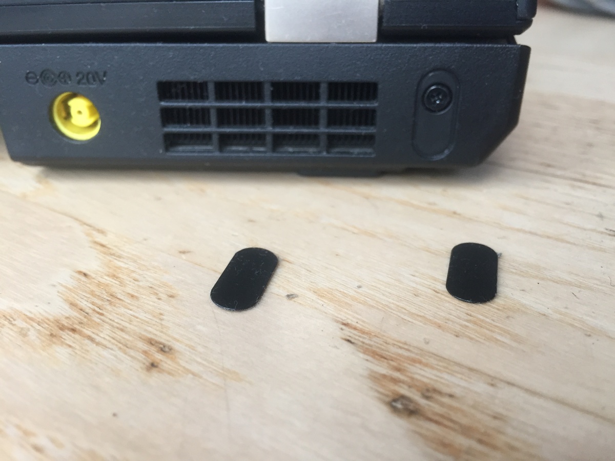

hin und wieder müssen wir geklebte Abdeckungen, Blenden und andere
Gehäuseteile entfernen. Dankenswerterweise sind diese häufig mit einem
elastischen Klebstoff versehen, der eine zerstörungsfreie Demontage
erlaubt.
Zum Verständnis habe ich zwei aktuelle Beispiele - mit angehängten

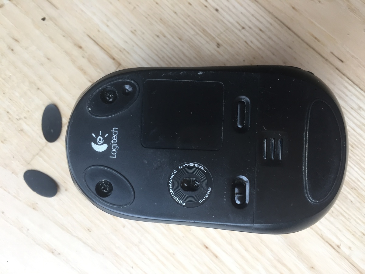

Fotos. Es sind jeweils Abdeckungen für Schrauben. Ein einem Beispiel für
den Boden eines Lenovo Notebooks, im anderem Beispiel für Eine Logitech
Maus. Bei der Maus hat die Abdeckung zugleich die Funktion einer
Gleitfläche auf dem Pad oder auf dem Tisch.
Gerade im letzten Beispiel soll die Abdeckung nach dem Abpuhlen und
wieder Draufpappen auf ihrer ursprünglichen Stelle auch halten. Leider
ist das nach dem Abpuhlen nicht mehr wirklich 100% der Fall.
Aushärtender Klebstoff wie UHU etc. kommt für mich nicht infrage. Die
Abdeckungen sollen bei etwaigen weiteren Reparaturen wieder leicht zu
entfernen sein.
Doppelseitiges Klebeband oder Silikon scheinen ebenfalls nicht ideal.
Was benutzen die Hersteller für Zeugs? Und kann ich das auch erhalten?
Ggfls. wo? Oder wie verfahrt ihr in solchen Fällen?

Nochmal Danke für die Tipps. Habe es mir angesehen, für die Abdeckungen
für das Notebook werde ich mich nach Transferklebeband umsehen, damit
die Abdeckungen plan zum Gehäuse anliegen. Das sollte sich auch für die
Maus eignen.

kaufen. Das ist Industrieware, habe ich als 254 mm breite Rolle von 3M
hier, damit wurden in einer Serienfertigung Frontblenden angeklebt.
Leider habe ich keine Typennummer dazu, es steht nur 3M im Kern.
Im Heimbereich habe ich damit u.a. Mausfüße wieder angeklebt, hält wie
neu. Bleibt trotzdem Fummelarbeit, die alte Schicht entfernen und die
neue sauber ausschneiden.
467MP (~60µ dick) oder 468MP (~130µ dick).
Und ja, das Zeug klebt ausreichend stark. Man sollte vorher nur die
Mausunterseite von Hautschuppen, Fett, Schleim, Staub und sonstigem
Griebsch befreien.

Solch konkrete Produktbezeichnungen und die Erfahrungen dazu
interessieren mich. Danke, Sebastian. Scheint nicht "trägerlos" zu sein,
kommt aber auch in Betracht, wenn es hinreichend dünn ist (wie es bei
den Kappen für das Notebook gebraucht wird).
