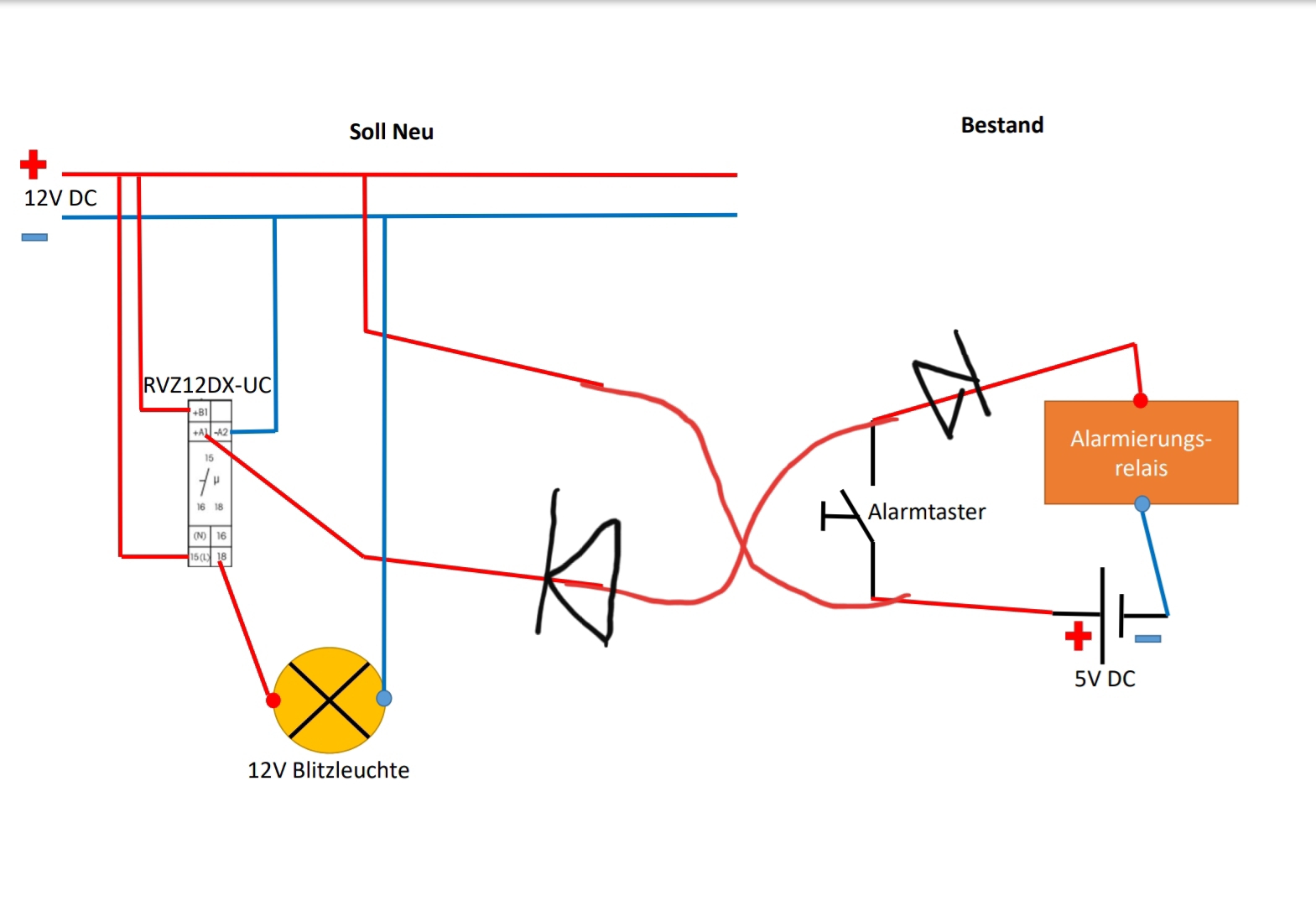

ich bräuchte mal bitte einen Denkanstoß. Im Moment gibt es einen Taster,
der bei Betätigung ein Alarmrelais schaltet. Zusätzlich soll durch
drücken des selben Tasters eine Blitzleuchte ausgelöst werden. An den
Taster wurde nur ein 2-Adriges Kabel gezogen. Daher kann ich dort keine
Masse vom Bestands-Potential abgreifen. Zusätzlich soll nun eine
Blitzleuchte durch den selben Taster angesteuert werden und für eine
Minute blinken. Dafür hab ich nun ein Multifunktionszeitrelais und ein
12V Netzteil geholt. Der Testaufbau ohne Alarmrelais funktioniert nach
meinen Vorstellungen. Nur wie verbinde ich das Ganze so, dass beides
funktioniert?
Ich habe mal eine relativ schlechte Zeichnung gemalt damit man weiß wie
ich es mir dachte.
Wäre über Hilfe hocherfreut :)
Andreas

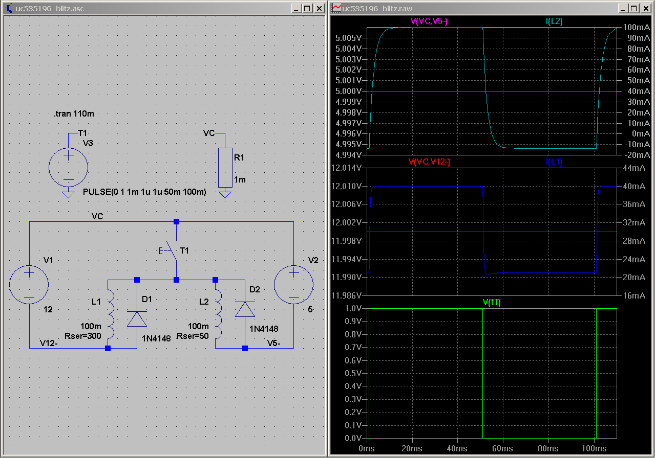

Gast #7026839
Michael M. schrieb:
> Einfach die beiden Plusleitungen miteinander verbinden und hinter dem
> Taster die Signale mit je einer Diode entkoppeln, so dass sie sich nicht
> gegenseitig beeinflussen können.
Wenn die Ausgangsspannungen beider Netzteile potentialfrei sind, klappt
das auch ohne Diode. Wenn nicht, schützten Dioden nicht gegen den
entstehenden Kurzschlußstrom.
Anstatt der sinnlosen Entkopplung werden die Dioden besser als
Freilaufdioden eingesetzt.
Viele Netzteile legen aber den Minusausgang über Entstörkondensatoren
auf PE. Das kann, vor allem beim Einschalten, zu Problemen mit
Ausgleichsstömen führen. Daher wäre es besser, die Schaltung so
umzubauen, dass der Schalter in einer gemeinsamen Masseleitung zu liegen
kommnt.
