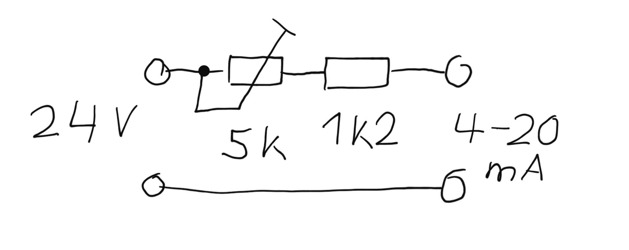

Guten Tag,
ich stehe mal wieder vor einer neuen Herrausforderung wo ich derzeit
vollkommen aufn Schlauch stehe.
Die Grundproblemstellung, ich möchte aus einem Poti 4-20mA erzeugen.
Allerdings, wie ich versucht habe im Bild zu skizzieren, habe ich für
das ganze nur die Versorgungsquelle, wo auch die 4-20mA erzeugt werden.
Heißt ich muss eine Stromsenke bauen. Mir fehlt aber die Logik, wie ich
auf diesen zwei Anschlüssen, neben der Versorung, auch noch die 4-20mA
"erzeuge".
Die Versorgungsspannung sind 24V. Es wird auch noch ein µC verbaut
werden, der alles steuert, was aber  erstmal Nebensache ist denke ich.
Weiß auch nicht wie ich am besten für sowas nach Schaqltungsbeispielen
suche.
Evtl. besitzen diverse Sensoren solche Logik :S
Stromquelle habe ich schon erfolgreich gemeistert, aber leider heir
unbrauchbar =(
Danke für eure Hilfe
Gast #7027063
Genau, allerdings sollen noch 2 Schalter drauf womit man die 4 und 20mA
Wertn vom Poti zuweist, im Prinzip Entlagen. Weshalb das Ohmische
Gesetzt mir nur bedingt weiterhilft. Es ist also unabdingbar das noch
ein µC rauf muss..

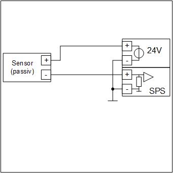

Gast #7027152
Jakob N. schrieb:
> Hab nochmal ein Bild drangehangen wie es am ende angeschlossen wird.
Das ist eine Standardschaltung. Die kennt jeder Prof auswendig. Es
fehlen Sensorart und die beiden o.g. Endschalter.  Das braucht mehr
"Futter" sonst verhungert der Goldfisch
Beschreibung der Anwendung, den Rahmen zu kennen wäre auch wichtig.
Gast #7027175
Jakob N. schrieb:
> Kann sehr gut sein, bloß das erste mal in Kontak damit :S
> Es soll der Wert vom Poti in 4-20mA umegewandelt werden. Mit den beiden
> Schaltern definiert man wo 4ma ist und wo 20ma ist. Der µC soll dann
> einfach mit der Info 4-20mA rausgeben.
Das macht das ganze schon klarerer als irgendwelch PIC und Opamp
Teilenummern.
Das kannst du mit einem 4-20ma Wandler erreichen. Die haben Trimmer auf
der Leiterplatte wo man Offset und Gain einstellen kann. Gibt auch
welche mit Poti Direktanschluss.
Gibt es als DIN Sensorkopf (Industrie), DIN Schienenversion
(Schaltschrank/SPS) , Gehäuse mit Kabelverschraubung (Außen- bzw.
Vor-Ort Einsatz), offene Leiterplatte (Basteltisch) usw usf. Kommt also
auf Einsatzzwecke und Budget an.
