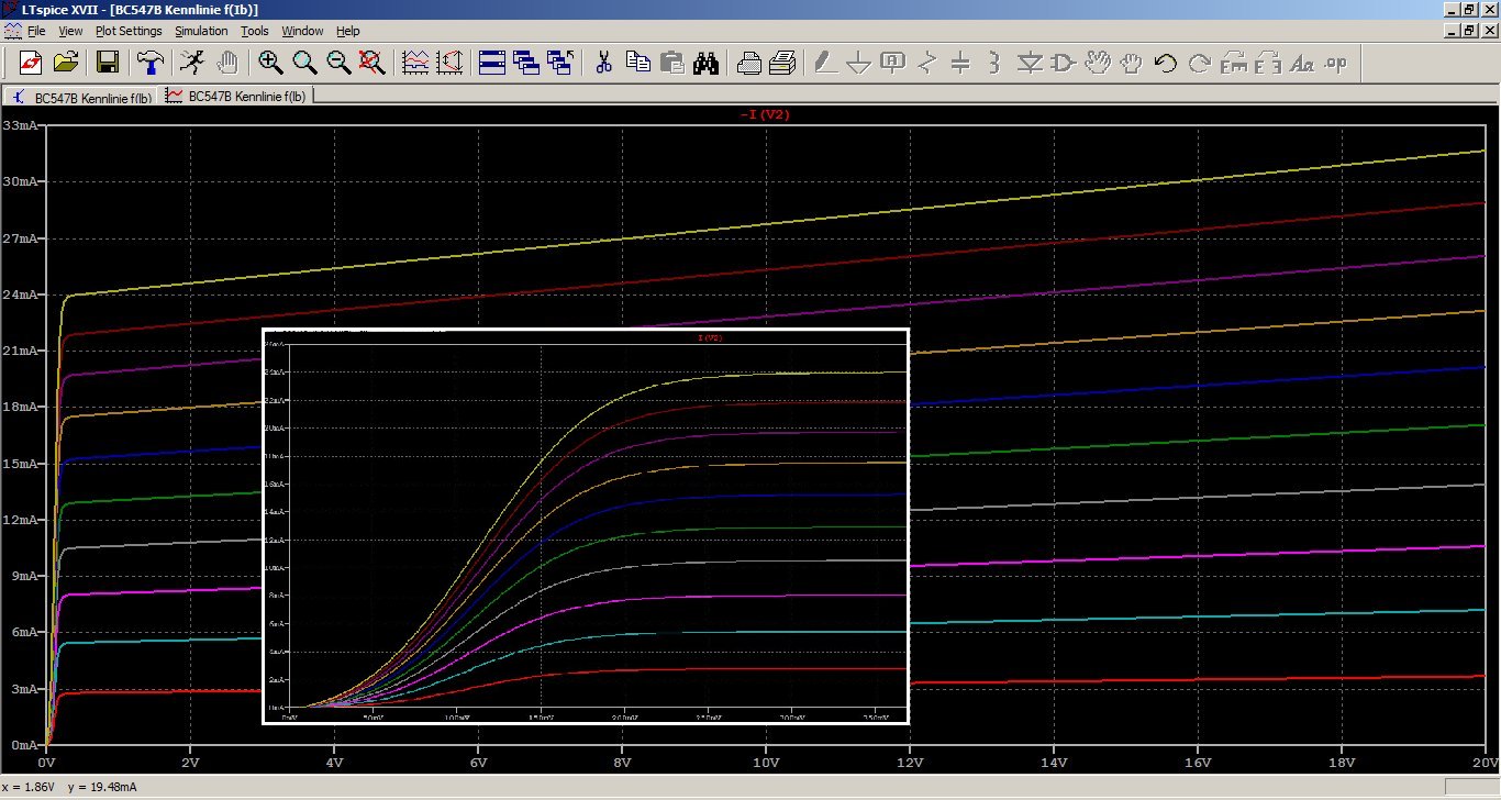

Eigentlich wollte ich etwas völlig anderes herausfinden (den richtigen
AP eines Mischers), aber dann bin ich beim Studium der
Ausgangskennlinien des BC547 über das Verhalten im Sättigungsbereich bei
kleinen Uce (<0,5V) gestoplert.
Die Kennlinien für Uce bis 20V zeigen das bekannte Bild: der
Kollektorstrom steigt steil an und gerät dann bei höhren Ube in den
linearen Bereich. Vergrößert man nun den Ausschnitt bei sehr kleinen Ube
(<0,5V), dann sieht man, daß der Kollektorstrom Ic zunächst ganz langsam
ansteigt, erst ab ca. 50 mV dann die bekannte Steigung die dann wieder
flacher wird und in den linearen Bereich übergeht.
Für die Praxis ohne Belang, aber trotzdem interessant: Zeigt das
tatsächlich das Verhalten eines Transisators im Sättigungsbereich oder
handelt es sich hier um ein Artefakt von Spice?

Mohandes H. schrieb:
> Vergrößert man nun den Ausschnitt bei sehr kleinen Ube (<0,5V), dann
> sieht man, daß der Kollektorstrom Ic zunächst ganz langsam ansteigt,
> erst ab ca. 50 mV dann die bekannte Steigung die dann wieder flacher
Dieser s-förmige Verlauf von I_C über U_CE ist (zumindest qualitativ)
richtig. Leider wird in den meisten Lehrbüchern die Kurvenschar sehr
schlampig dargestellt und damit dieses Detail kaschiert.
Bei einem Mosfet sieht der Verlauf von I_D über U_DS anders aus und kann
deswegen im Bereich nahe U_DS=0 durch den R_DSon charakterisiert werden.
Einen "R_CEon" für BJTs anzugeben wäre aber wenig sinnvoll.

H. H. schrieb:
> Diese Modelle sind schon öfter aufgefallen, durchaus auch durch
> schlechte Modellierung im relevanten Bereich.
Nicht das Modell (SPICE Gummel-Poon / SGP) war negativ aufgefallen,
sondern die Parametrisierung von BC547 et al. Wimre war TR=1.00E-32
komplett daneben.

Gast #7027751
> Okay, das war unpräzise von mir.
Auch ich was etwas unpräzise: Meine Aussage bezog sich rein auf
Auffälligkeiten der BC547-Familie innerhalb des Forums.
Was sich auf jeden Fall empfiehlt: Bei Unsichrheiten erst mal anderes
Bauteil auswählen, möglichst von einem anderen Hersteller.
Ich könnt mir schon vorstellen, dass es hinter'm Tellerrand noch weitere
Probleme gibt. Aber erstens hört mein Horizont eben genau an diesem Rand
auf, und zweitens habe ich genug Vertrauen in die Modellierung.
Wer die Muse hat, kann sich das SGP unter
https://class.ece.uw.edu/cadta/hspice/chapter_14.pdf mal ansehen. Ich
habe die Muse nicht ...
