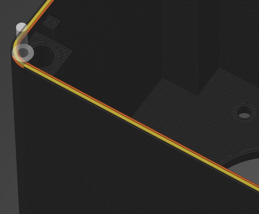

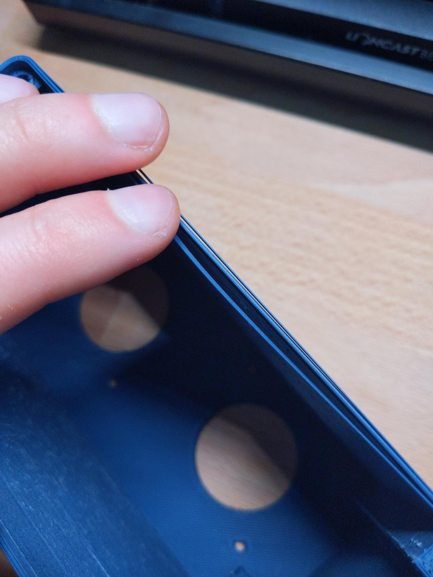

Hey hey, ich habe ein Problem beim 3D-Druck von einem Gehäuse. Es
separieren sich teilweise die äußeren Schichten der Gehäusewand. Anbei
ein Bild der Layer, die sich separieren sowie die Darstellung im Slicer.
Weiß jemand, an welchen Einstellungen ich optimieren muss, damit sich
die Situation verbessert? Drucktemperatur? Geschwindigkeit? Das Gehäuse
druckt ca. 8 Stunden, daher ist ein durchprobieren aller Einstellungen
etwas zeitintensiv. Ich hoffe daher auf Tipps von erfahreneren.
Bisher habe ich verschiedene PLAs ausprobiert. Mit allen tritt das
Problem mehr oder weniger stark auf.

versuche generell deine Temperaturen etwas nach oben zu schieben und die
Geschwindigkeit runter zu nehmen.
In den Abmessungen entsprechen die Modelle der gedruckten Realität?
Stichwort "Extrusionsfaktor". Druck doch mal ein Probewürfel, das geht
recht fix.
Dann kann man noch (ich kenne nur Prusaslicer, aber das sollte es bei
allen geben) die Extrusionsbreite angeben, stimmt das? Hier würde ich
auch mal SOLL und IST vergleichen.
Hast du eine Funktion "dünne Wände erkennen" und "extra
Konturenhinzufügen"?
Leider schreibst du nichts über Slicersoftware und Drucker.

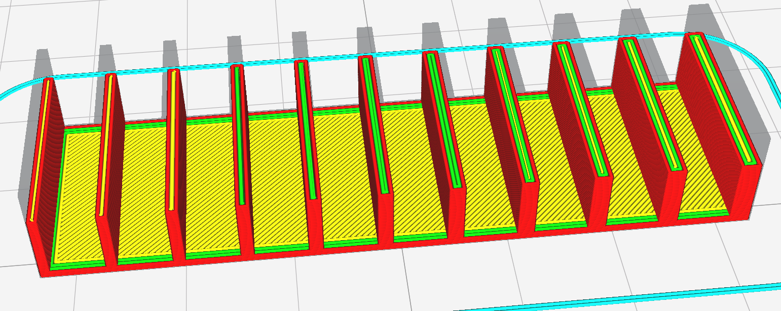

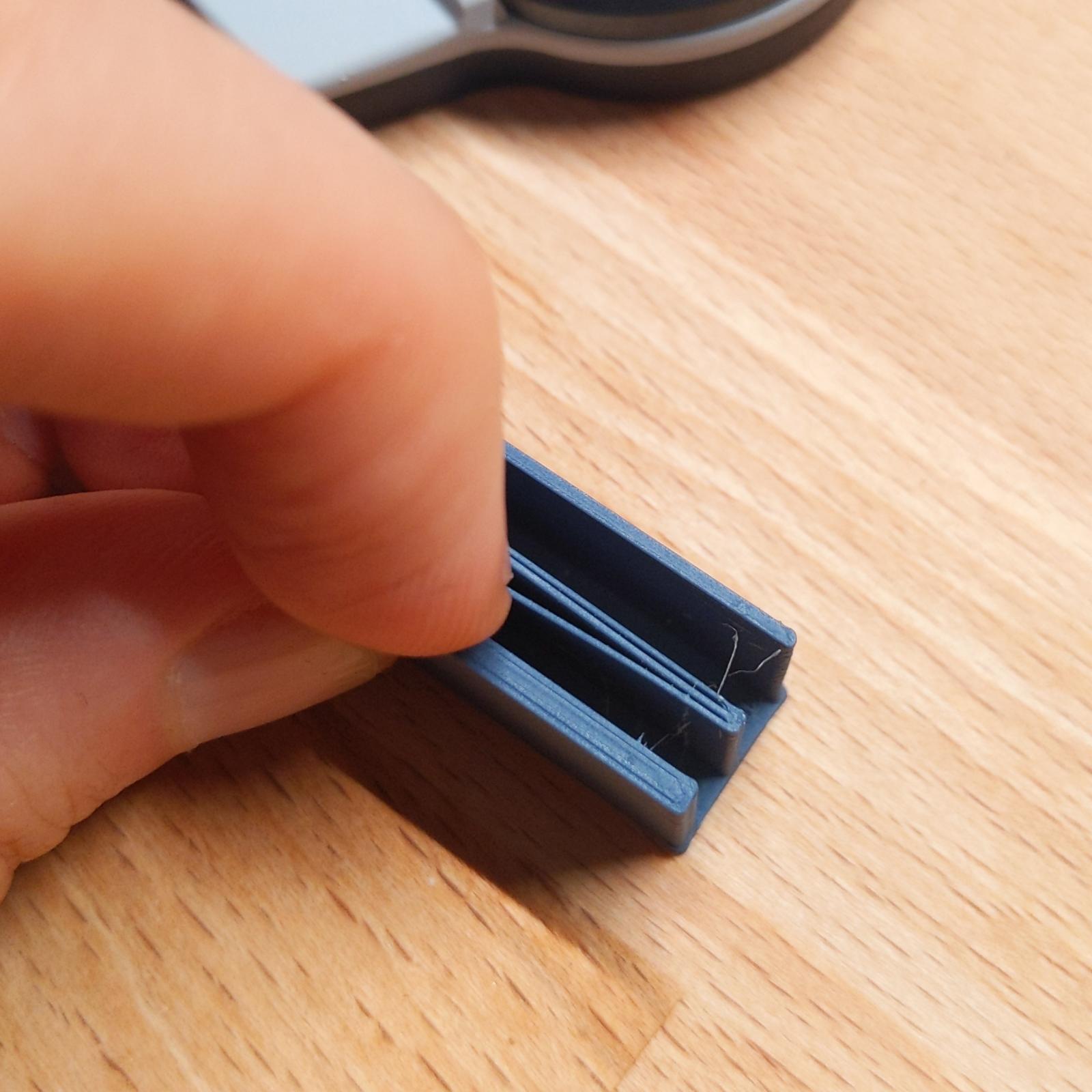

OK, die Wanddicken von 1mm oder 2mm funktionieren gut. Siehe Bild. Es
ergeben sich stabile Wände. die 1,5mm Wand in der Mitte ist Mist. Das
ist auch die Dicke mit der ich das Gehäuse gedruckt habe. Ich denke ich
werde das Gehäuse mal mit 1mm und 2mm drucken und gucken was ein gutes
Ergebnis liefert.
Die Dünne-Wände-Funktion war standardmäßig aus. Ich hab sie für den Test
eingeschaltet und werde sie auch eingeschaltet lassen ab jetzt.
Allerdings habe ich auch mal den 20mm Calibration-Cube gedruckt. Die
Breiten sind mit je 19,8mm wohl OK, oder? Er ist aber statt 20mm nur
19mm hoch geworden. Da werde ich noch ein bisschen kalibrieren müssen.

Wenn man sehr dünne Wände macht, muss man "Hand anlegen".
4+1 Tipps was man tun kann, manchmal reicht schon einer davon:
1) die Extrusionsmenge rauf setzen (in der Regel >100% ~ 115%)
2) Die Temperatur ebenfalls um etwa 5° Erhöhen.
3) Die Druckgeschwindigkeit für den Bereich um etwa 20% reduzieren.
4) Die Schicht dicke etwas reduzieren
5) Hat man die Fuzzy Skin Funktion verhindert ebenfalls sehr
Zuverlässig solche Aufsplittungen ;-) grad bei sehr dünnen Wänden.
Dies rührt daher, dass der Kunststoff sich quasi abstößt.(Hat man eine
Extruderkamera, sieht mann das schön wie die "Wurst" grad nach dem Druck
ein Abgang macht).
Der FlashPrint & der XYZ-Print Slicer, haben extra eine Funktion dafür.
Dein Bild mit den 3 Wänden, zeigt klar eine Unterextrusion, zwischen den
"Würsten" ist Luft.
Ich drucke sehr oft dünne Wände, habe damit aber keine Probleme.
Hängt aber auch sehr stark mit dem Verwendeten Material zusammen,
PEN-PET oder ApolloX neigen kaum zu solchen Problemen, ABS und
PLA so wie PET-G sehr stark.
Warum auch immer das passiert, ich denke es ist am Ende ein Software-Bug
oder mindestens irgendein Fehleinstellung.
Wenn die Extrusionsbreite 0,4mm beträgt, kann man mit 3 Schichten nur
maximal 1,2mm erreichen. D.h. es fehlen bei Dir 0,3mm.
Der Slicer müsste vier Schichten für die Wand ansetzen, wovon er
mindestens eine innere Schicht dünner druckt (0,3mm anstatt 0,4mm) oder
beide innere Schichten mit 0,35mm statt 0,4mm druckt.
Ich habe noch nie Probleme bei "krummen" Wandstärken gehabt und es
gerade mit Cura (etwas betagte Version) überprüft, der macht z.B. bei
1,4mm schon 4 Schichten, eine davon ist eben sehr dünn.
(Firma: Wilhelm.Consulting) #7029385
zu 99% underextrusion wie oben geschrieben.
Wenn sich das sowieso auseinander machen lässt, miss einfach mal nach
wie breit so eine Schicht ist.
Würde mich nicht wundern, wenn du bei 0.35mm statt der eingestellten
0.45 bist.
Möglicherweise auch etwas zu kalt gedruckt. Wobei die einstellungen
schon ok wären... also ggf mal die temperatur nachmessen, wenn das
xyz+extruder kalibrieren nicht hilft.
