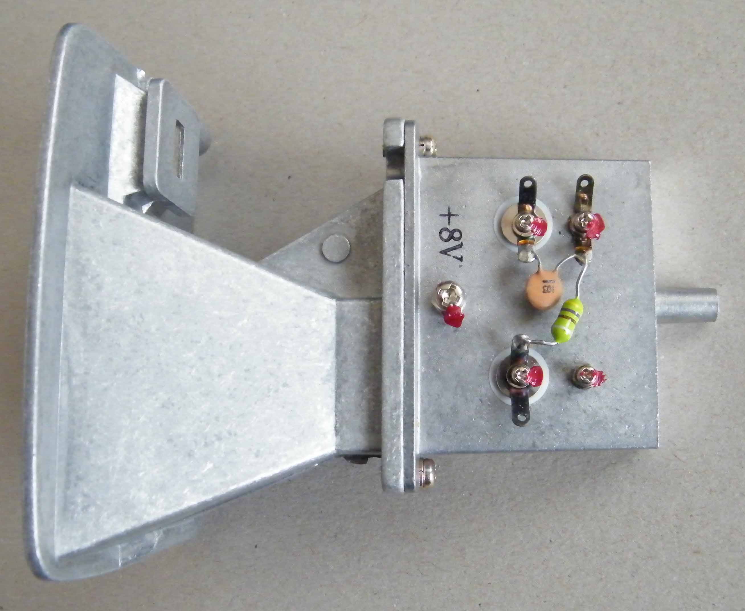

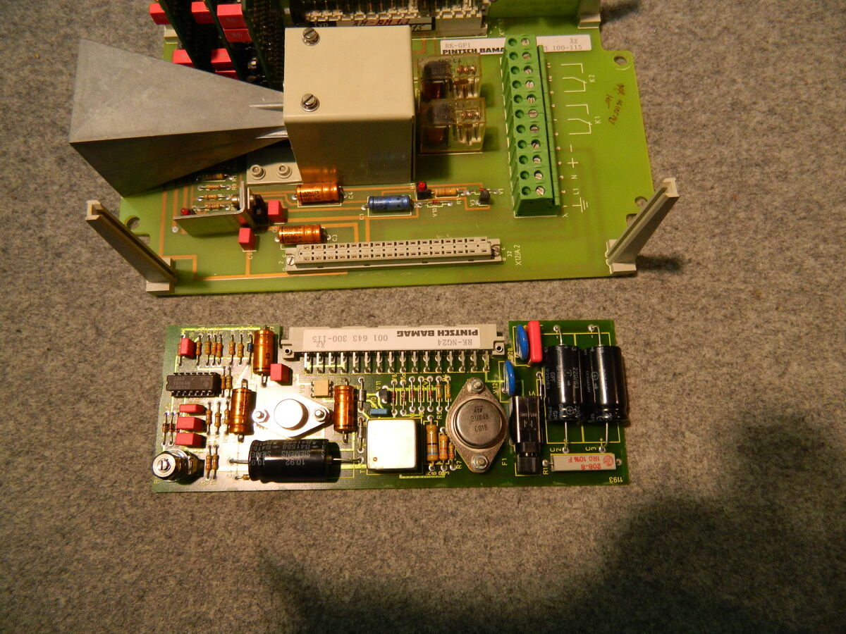

Hallo, durch einen Zufall bin ich auf dieses Modus gestoßen und frage mich was das eigentlich sein soll. Geschwindigkeitssensor, Bewegungsmelder, Hindernisdetektor? Für erste Versuche wollte ich zumindest mal Spannung ranhängen um zu sehen was passiert, L1 und N sind wohl eher keine 220V sondern etwas geringeres, die beiden Pins gehen auf die untere Platine und dort sind dann Kondensatoren bis 63V und zwei Varistoren mit je 30V. Was meint ihr? AC scheidet auch eher aus. Gibt es hier einen erfahrenen Bahn oder Baustellenelektroniker. Was gibts da für übliche Systemspannungen?
#7028625
Moinsen: Im unteren Bildteil scheint die Spannungsversorgungsplatine mit Schaltreglerteil zu sehen sein-> Name "RK NG-24" -> könnte nach 24V aussehen ! Das Regler-IC auf der Paltine links im DIP-Gehäuse könnte auch noch Tipps dazu geben, kann es aber nicht identifizieren. Gespeißt wird das über die Hauptplatine (L/N/PE). Ich weiss aber nicht, ob die Niederspannung (24V ?!) potentialgetrennt ist zur Netzspannung. Das quadratische Etwas zwischen Elko und TO3-Transistor könnte der Überträger sein (des Schaltnetzteiles)... Zur Hauptplatine kann ich soweit nichts zu beitragen...
#7028629
... und 24V DC ist eine sehr gängige Spannung in der Automatisierung und Industrie.
atzem schrieb: > Moinsen: > > Im unteren Bildteil scheint die Spannungsversorgungsplatine mit > Schaltreglerteil zu sehen sein-> Name "RK NG-24" -> könnte nach 24V > aussehen ! Stimmt, klingt typisch Logisch Deutsch NetzGerät24V :-)
#7028637
Vielleicht kannst Du das Schaltnetzteil erstmal separat prüfen (event. mit "leichter Belastung ~100mA ??) und messen ob das i.O. ist .
Hm... L1 und N gehen is Leere beim Netzteileinschub, scheint eine Universalplatine zu sein wo man auch ein 220V Modul einstecken kann. Also bleiben jetzt nur noch 24V DC übrig.
Es funzt mit 24V DC! Hält man seine Hand vor den Trichter zieht ein Relais an, geht man näher hin zieht das zweite an, scheint ein simpler Näherungsschalter zu sein.... mal schauen was man daraus basteln kann ;-)

Dies sind Bewegungsmelder auf 10 oder 24 Ghz Basis,habe auch einige.
Hans K. schrieb: > Dies sind Bewegungsmelder auf 10 oder 24 Ghz Basis,habe auch einige. Das bedeutet sie reagieren auf Bewegung und nicht Abstand?
Christian M. schrieb: > Das bedeutet sie reagieren auf Bewegung und nicht Abstand? Deshalb heisst es ja Bewegungsmelder. Derartige Module werden z.B. für Türöffner verwendet. Die Hornantenne sieht übrigens nach dem ISM-Band bei 24,125GHz aus. Insofern könnte die 24 in der Typenbezeichnung auch auf die Arbeitsfrequenz hindeuten. Die als Oszillator verwendeten Gunn-Dioden für diese Frequenz benötigen etwa 4V..5V und erzeugen daraus 5..10mW HF. Zwischen der Gunn-Diode in ihrer Resonatorkammer und der Antenne befindet sich im Hohlleiter noch eine Detektordiode, die sowohl die vom Oszillator zur Antenne vorlaufende HF als auch die vom Ziel reflektierte rücklaufende HF gleichrichtet. Je nach Phasenlage der beiden HF-Spannungen kommt es dabei zu einer konstruktiven oder destruktiven Überlagerung und die Höhe der Richtspannung ändert sich. Wenn sich der Abstand zwischen Antenne und Ziel ändert (Bewegung!), wird so der von der Detektordiode erzeugten Richtspannung eine kleine niederfrequente Wechselspannung überlagert, die man verstärkt und auswertet. Es gibt solche Module auch mit zwei Detektordioden, die im Abstand von lambda/4 hintereinander im Hohlleiter angeordnet sind. Bei einem bewegten Ziel erzeugen dann beide die erwähnte niederfrequenten Wechselspannungen, aber mit einer Phasenverschiebung von 90°. Anhand dieser Phasenverschiebung kann man entscheiden, ob sich das Ziel der Antenne nähert oder sich davon entfernt. Es hat ja nicht viel Sinn einer bereits weggehenden Person die Tür zu öffnen.

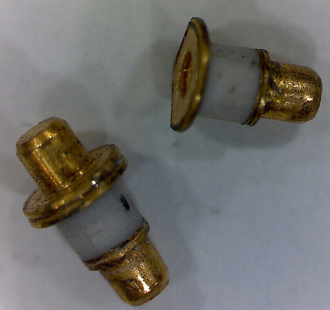

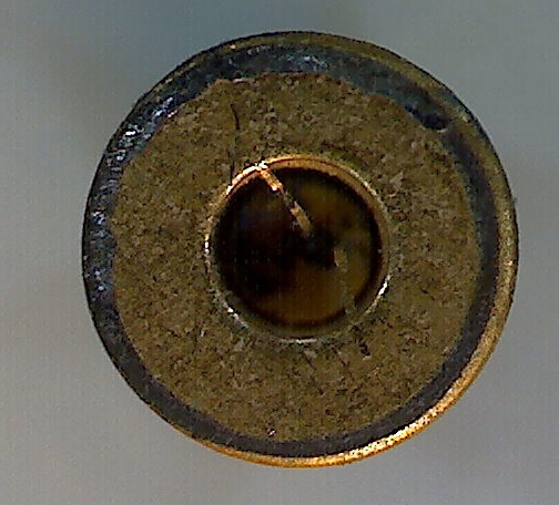

Hier sind Fotos von zwei defekten Gunndioden (X-Band, 5mW). Bei einer habe ich das Hütchen über den Bonds schon abgerissen. Das andere Foto zeigt einen Blick auf die induktionsarme Kontaktierung mit zwei Bändchen. Leider habe ich auf die Schnelle keine Beleuchtung des etwas tiefer liegenden Chips hingekriegt.

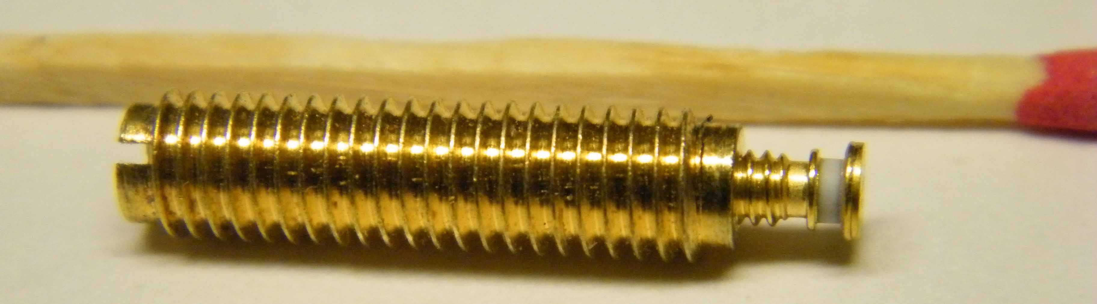

Hallo, hier das Bild. Die Gunndiode ist einseitig mit Gewinde und in einen dickeren Gewindestift eingeschraubt. Der Schlitz der Diode ist durch den dicken Gewindestift erreichbar. Viele Grüße Bernd
Wenn das überhaupt eine Gunndiode ist, es gibt ja auch Varaktoren und pin-Dioden in diesem Gehäuse, dann liegt Minus am Gewinde (Cathode Heat Sink). Die Dotierung ist die Gleiche, wie bei den kleinen Anode Heat Sink Typen, aber, -ähnlich wie bei Laserdioden-, ist der Chip über Kopf eingebaut, damit die Wärme nicht erst den ganzen Kristall durchlaufen muss, sondern direkt da abgeführt wird, wo sie entsteht, nämlich in der frequenzbestimmenden Epitaxieschicht. Wenn du die Diode betreiben willst, dann solltest du daran denken, dass sie wegen ihres negativen Widerstandes auch auf den Speiseleitungen anschwingen kann. Angeblich kann sie dadurch beschädigt werden. Um das zu vermeiden reicht ein nach Masse/Resonator gelegter keramischer Kondensator direkt an der Zuführung der Versorgung. Die Versorgungsspannung soll niederohmig sein. Bei Dioden in diese Gehäuse wirst du mit Arbeitsströmen jenseits von 150mA rechnen können. Einige C-Band-Typen vertragen auch gut 1,5A bei 12V und machen 800mW bei 5..8,2GHz daraus. Die Spannung, bei der der Strom einsetzt, ist ein Anhaltspunkt für die Schwingfrequenz. Je dicker die aktive Schicht ist, umso niedriger ist die Schwingfrequenz und umso höher ist die "turn-on"-Spannung. Bei X-Band Dioden sind das etwas über 4V und K-Band Dioden fangen bei etwa 3V an. Die Arbeitsspannung liegt dann etwa doppelt so hoch und etwas unter dem Punkt maximaler HF-Leistung. Gute Kühlung ist bei diesen Speiseleistungen wichtig, auch weil mit zunehmender Chiptemperatur die Ausgangsleistung sinkt.

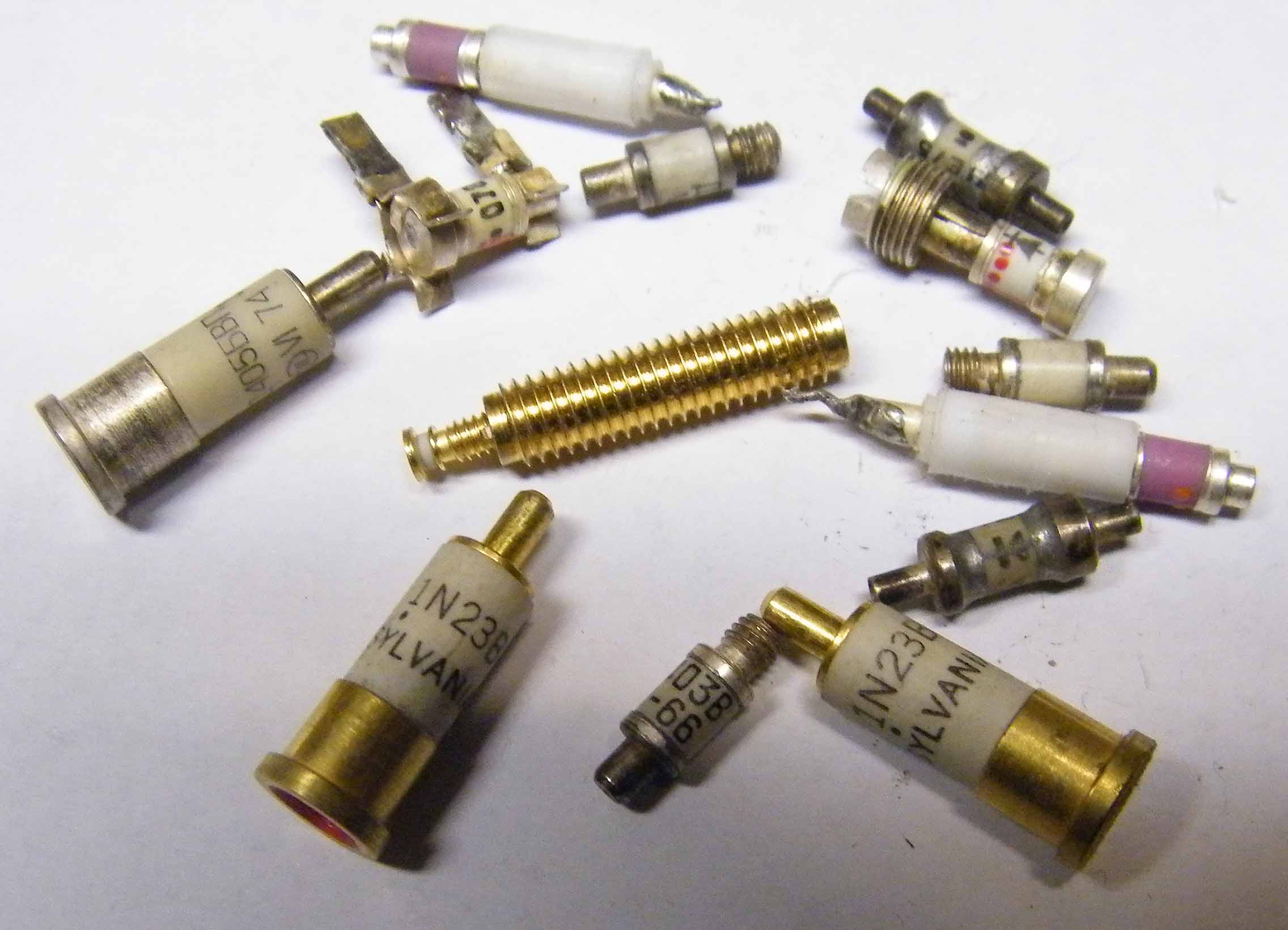

Hallo HP M, danke für deine ausführliche Aufklärung, ich habe ein paar Mikrowellenhalbleiter im Konvolut bekommen. Die Dioden konnte ich identifizieren. Aber dieses Teil nicht. Ich habe noch nichtmal mit dem Ohmmeter gemessen, weil es heißt, daß die in "Sperrrichtung" schon ab 1V kaputt gehen. So liegen die schon seit mehr als 20 Jahren hier - in der Hoffnung mal etwas genauerers darüber zu erfahren. Ohne jeglichen Aufdruck ist das aber schwierig. Und zu Messen habe ich mich nicht getraut und vermute eine Gunndiode. Gibt es Varaktoren auch in dieser Bauform ? Schöner wäre es gewesen, ich hätte das Zeugs mit Hohlleiter bekommen, aber da mich exotische Bauelemente schon immer interessieren, habe ich die halt genommen. Viele Grüße Bernd
Bernd M. schrieb: > Gibt es Varaktoren auch > in dieser Bauform ? Durchaus. Dieses Gehäuse für Hohlleiter wird wegen der besseren Wärmeabfuhr oft verwendet, wenn höhere Leistungen im Spiel sind. Allerdings haben die mir bekannten Bauteile alle nicht diese riesigen Abmessungen, sondern entsprechen eher dem Stummel, der aus dem grossen Gewinde herausschaut, also z.B. 5mm lang und 2,5mm Durchmesser. Gewinde ist meist "3-48 UNC-2A" mit Schlitz oder Innensechskant. Die einzigen Dioden, die ich mit einem langen und dicken Gewinde gefunden habe, sind für Multichip-A-Mode-Frequenzvervielfacher oder SRDs. Bernd M. schrieb: > Die Dioden konnte ich identifizieren. Welcher Hersteller? Es ist ja gut möglich, dass die unbekannte Diode auch von dort stammt. Bernd M. schrieb: > Ich habe noch nichtmal mit dem Ohmmeter > gemessen, weil es heißt, daß die in "Sperrrichtung" schon ab 1V kaputt > gehen. Das sehe ich nicht so eng. Wenn es eine Gunndiode ist, wissen wir ja, dass bei dieser Bauform die Kathode am Gehäuse liegt. Und dass sie keine Sperrschicht hat. Ausserdem ist das zweifellos ein Leistungshalbleiter, der schon etwas mehr verträgt, als die kleinen Schottky- und Spitzendioden. Die Angst rührt wohl daher, dass die leerlaufenden Meßstrippen mancher Ohmmeter genug Energie speichern um eine Punktkontaktdiode von Art einer 1N23 in Durchlassrichtung(!) zu killen. Das vermeidet man ganz einfach, indem man die Diode mit einem öffnenden Taster kurzschliesst, dann das Messgerät anschliesst, und zur Messung den Taster drückt. Und natürlich kein Autoranging-Instrument verwendet. Oder einen Kennlinienschreiber benutzt.
Die Diode selbst hat ein dünneres Gewinde, welches in der dickeren Gewindehülse eingeschraubt ist . Leider war das ein Sammelsorium aus russischen und westlichen Teilen. Ich mache nochmal ein Bild. Ich suche auch schon lange bei Ebay - gerade russische Teile werden da oft angeboten. Die russische Keramik sieht aber nicht so schön weiß aus, oft sogar violett. Ich vermute deshalb irgendein westliches Teil. Viele Grüße Bernd
So, ich habe mal alles auf einem Bild. Die Gunndiode? habe ich mal bis kurz vor dem Herausfallen herausgeschraubt. Die Dioden sind russische, Siemens und Sylvania. Bisher habe ich keinerlei praktisch Erfahrung mit solchen Bauteilen. Ich weiß nur das Wenige, was ich gelesen habe und bin deshalb vorsichtig vielleicht übervorsichtig. Und von der vermeintlichen Gunndiode habe ich eben nur eine. Ich habe noch Zwei Radarwarner mit Gunndiode und Detektordiode im Hohlleiter mit Hornantenne. Da sieht die Gunndiode ähnlich aus, ist aber nur in einen kurzen dickeren Bolzen eingeschraubt. Viele Grüße Bernd

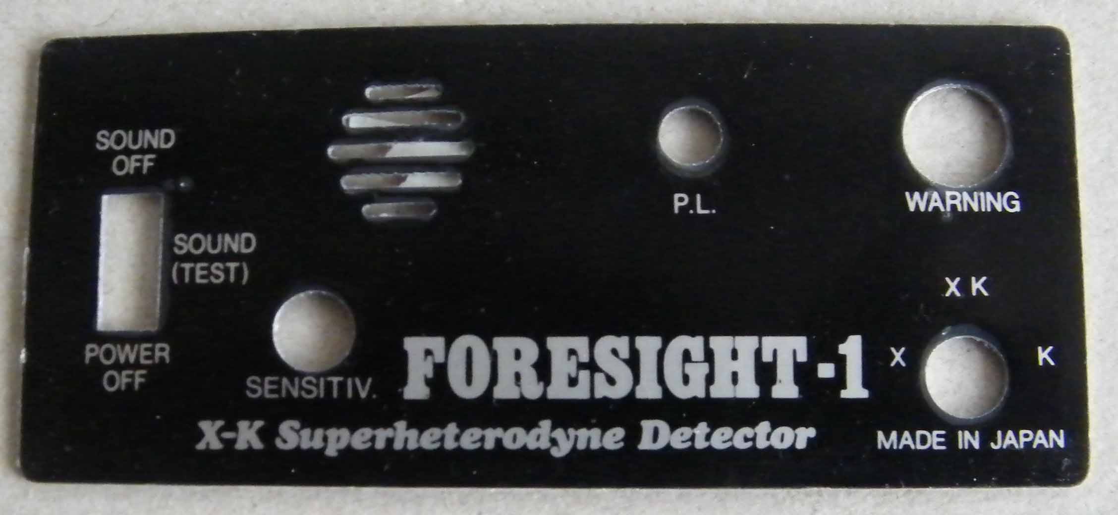

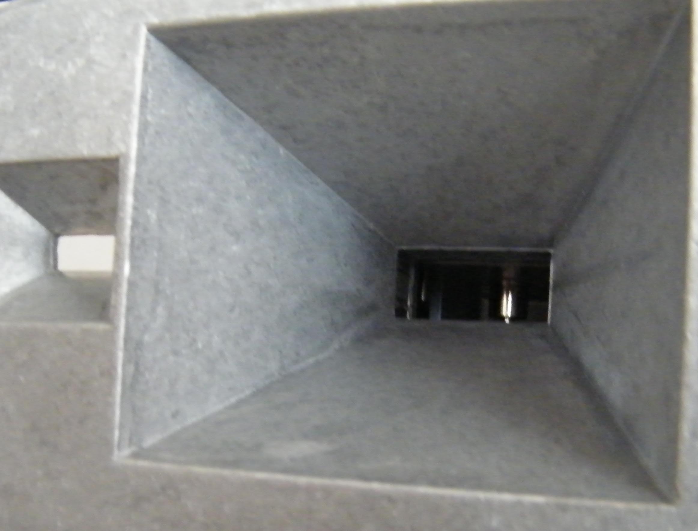

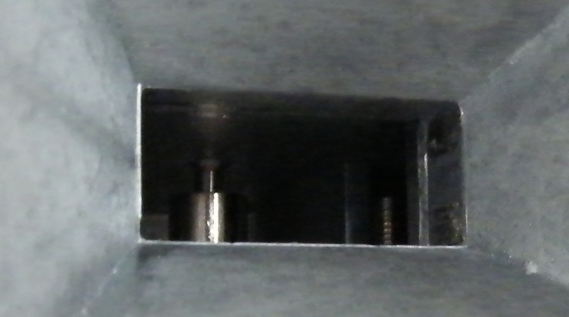

Hallo Hp M, hier noch Bilder von Denen. Ich habe auch noch Einen mit der Elektronik, den ich momentan nicht finde Den Schaltplan dazu suche ich auch noch. Die hatte ich aus der Bucht gefischt und sollten Radarwarner sein. Die Gunndiode ist zu sehen, ebenfalls ein Abgleichstift und die Mischdiode ist seitich in einer Kammer. Die Gunndioden darin funktionieren. Viele Grüße Bernd
Bernd M. schrieb: > Die Gunndiode ist zu sehen, ebenfalls ein Abgleichstift und die > Mischdiode ist seitich in einer Kammer. ...und sogar noch eine nicht benutzte K-Band Antenne ;-)
Bernd M. schrieb: > Die Gunndiode ist zu sehen ..üblicherweise sieht man die Mischerdiode und die Gunn ist in der (verdeckten) Kammer.
Manfred K. schrieb: > Bernd M. schrieb: >> Die Gunndiode ist zu sehen > > ..üblicherweise sieht man die Mischerdiode und die Gunn ist in der > (verdeckten) Kammer. Jetzt wo Du es schreibst, sehe ich das auch. So ist es auch. Das ist ja obenauf auch deutlich mit +8V gekennzeichnet. Das ist eben schon fast 20Jahre her, wo ich das in Betrieb hatte. Danke Allen hier. Viele Grüße Bernd
