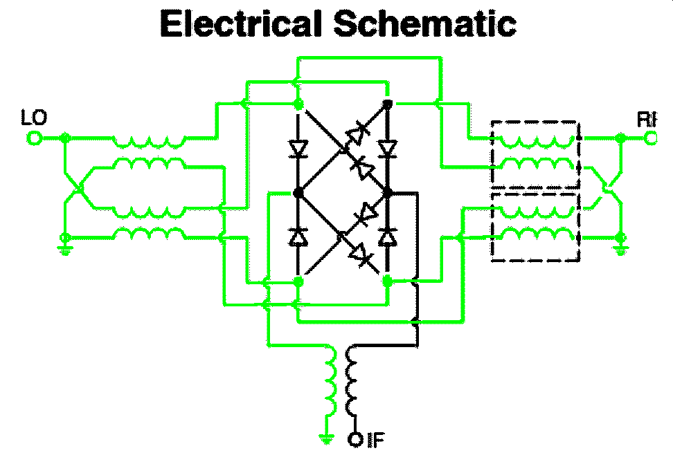

Ich habe hier einen passiven diodenmischer, der am lo Eingang mit einem
multimeter gemessen 0 Ohm gegen Masse hat. Muss ich da irgendwas vor
schalten außer einem Kondensator als DC block? Wenn ich das an einen
Synthesizer anschließe ist es dann gemacht?

Was sagt denn das Datenblatt? Wahrscheinlich ist da ein Übertrager drin!
von Gerhard H. (ghf)
Nein, da muss nichts weiter hin als dc-freie HF, typ. 7 bis 17 dBm,
evtl. auch mehr, je nachdem, was das Datenblatt sagt. Der LO braucht
auch nicht besonders sinus-förmig sein; die Dioden machen da sowieso
einen Rechteck-Strom draus.

Kein Eigenbau. Das ist ein ADE-42MH von minicircuits. Da sind
Transformatoren drin.

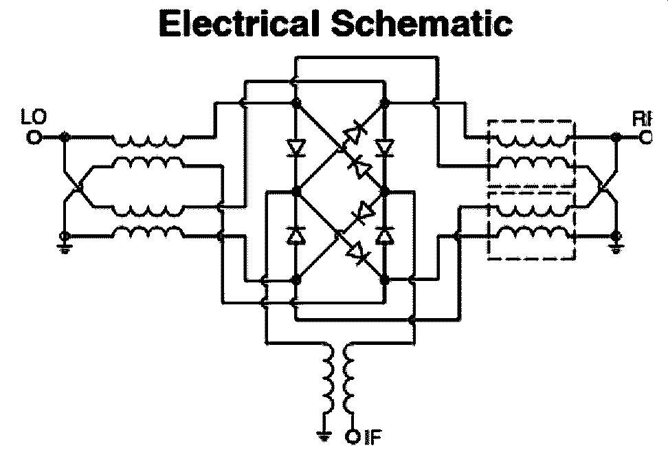

>0 Ohm gegen Masse
Das kommt mir seltsam vor, sind da keine Diodenstrecken dazwischen?
Das Schaltbild ist etwas wirr.
https://www.minicircuits.com/pdfs/ADE-42MH+.pdf
von Gustav G. (gustavgggg)
Christoph db1uq K. schrieb:
>>0 Ohm gegen Masse
Was ist daran wirr? LO hat einen DC Pfad zur Masse. Verfolge mal die
Linie. Der Pfad geht über die zweite Wicklung von oben am rechten Balun.
Da liegt ja fast alles auf Masse. Beim IE500 und ähnlichen war nur der
IF-Anschluss DC-gekoppelt. Der ist hier der einzige Anschluss ohne
Masseverbindung.

Deswegen: Einfach Kapazitäten vor jeden Pin.
