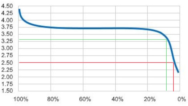

Tut mir leid, dass ich das nochmal ausgrabe, aber die verlinkte Grafik ist unglaubwürdig. Ein Li-Ion-Akku ist mit über 3,3 Volt mit Sicherheit nicht komplett leer. Glaubwürdiger ist diese angehängte Grafik.

Komplett leer nicht, aber viel ist halt nicht mehr rauszuholen und er sollte bald wieder aufgeladen werden, damit die Lebensdauer nicht beeinträchtigt wird.
Ein Li-Ionen Akku ist nicht wie der andere. Abgesehen davon ist der angehängte Plot auch nicht glaubwürdig. Die 0% Restkapazität werden z.B. gar nicht erreicht. Und eine so flache Entladekennlinie habe ich in der Praxis auch noch nicht gesehen (hängt aber auch vom Entladestrom ab).
Wenn man den Entladeschluß auf 3.0V legt, was viele machen weil es den Akku schont, dann sieht man daß zwischen 3.3V und 3.0V höchstens 2% Akkukapazität liegen.
Fängt schon damit an, daß der dem Plot zugrundeliegende Akku offensichtlich mit 4,4V Ladeschlußspannung gequält wurde. Der lebt also eh nicht lange ...
Da suchen Leute in 2 Jahre alten Beiträgen händeringend nach Fehlern, und scheitern doch kläglich.
Überraschenderweise ist das verlinkte Diagramm eine Ladekurve und völlig normal, keine Entladekurve.

Unabhängig davon hätte auch Fred auffallen können dass von 3,3V bis 2,5V keine nennenswerte Kapazität mehr aus dem Akku kommt. Deshalb macht es auch keinen Sinn den Bereich in der Ladekurve darzustellen.

Mit einer Quellenangabe ließe sich die Glaubwürdigkeit prüfen.

Glaubwürde sind bei mir die eigenen Exceltabellen, etc. oder die Ergebnisse auf https://lygte-info.dk/review/batteries2012/Common18650IndividualTest%20UK.html
Von euch beiden hätte ich das jetzt nicht erwartet! Für mich führt eine Ladekurve von 2,5-3v hoch bis auf die Ladeschlusspannung und nicht von links nach rechts abfallend bis zur Entladeschlussspannung.
Ja man erkennt in dem Diagramm auch, dass der Akku zuvor bis auf 4,4V geladen wurde und unmittelbar nach der Ladung mit dem Entladevorgang begonnen worden sein muss.
Im Übrigen lässt sich ohne Aussage zum Entladestom bzw der Entladerate sowie der Kenntnis der zugehörigen Belastbarkeit der verwendeten Zelle die höhe der Spannung im mittleren Bereich deutlich anheben oder auch absenken. Mit einer Entladerate von 1C lässt sich mit guten Tool-Zellen für längere Zeit eine Spannung von 4 bis 3,9V beobachten. Bei 10C geht die dagegen schnell auf 3,5V runter und es ist auch bei 3V noch nennenswert etwas zu entnehmen.

Die Grafik die lt. Fred F. nicht glaubwürdig ist zeigt eine Ladekurve. Deshalb kann er sie nicht mit seiner Grafik vergleichen.
Das ist vollkommen richtig, hat aber nichts mit dem Kommentar von Fred F. zu tun.

Die (oder eine) Quelle ist wohl diese Seite:
https://siliconlightworks.com/li-ion-voltage
Die Kurve paßt nicht zu Li-Ionen oder Li-Po Akkus. Sie paßt eher zu LiFePo, wo der Spannungsverlauf tatsächlich flach ist. Aber da passen wiederum die Spannungen nicht.
Das o.g. Diagramm stammt m.E. nicht von einem realen Akku, sondern wurde frei Schnauze gezeichnet und das falsch. Die Glaubwürdigkeit definiert sich aus der Quelle "Vertrau mir, Bruder".
