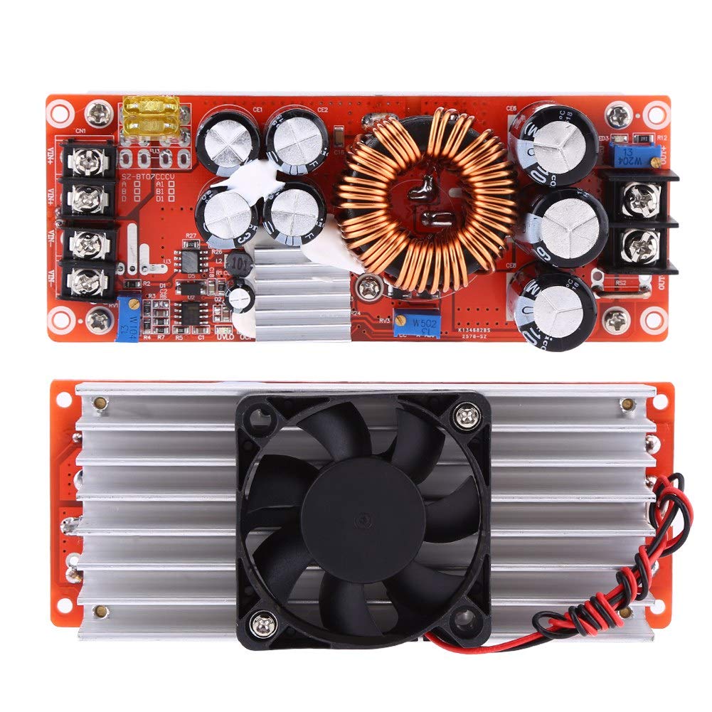

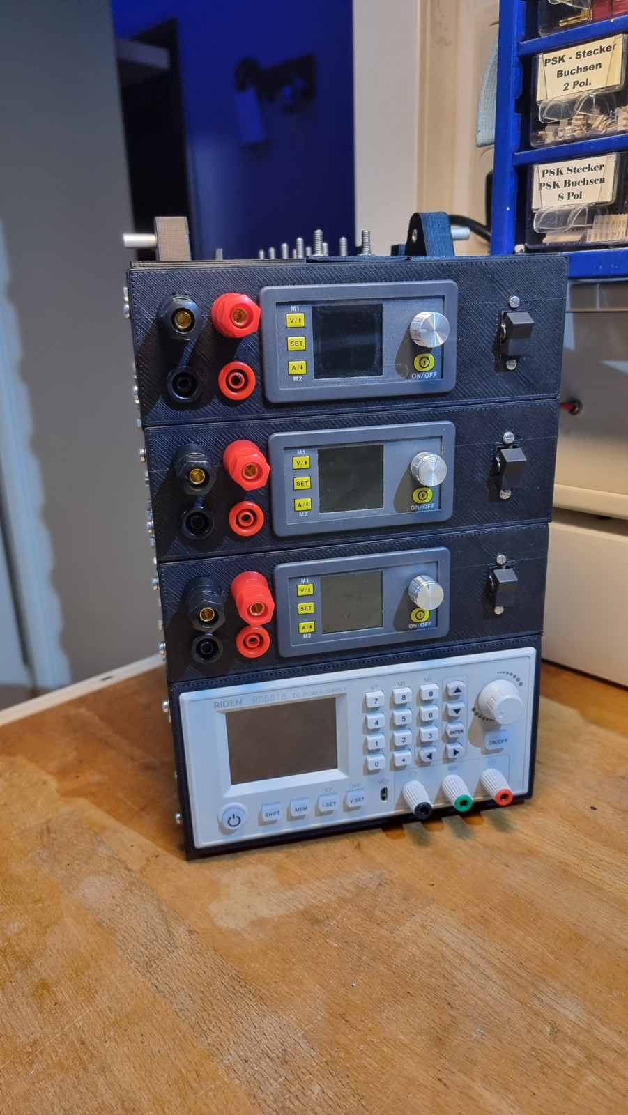

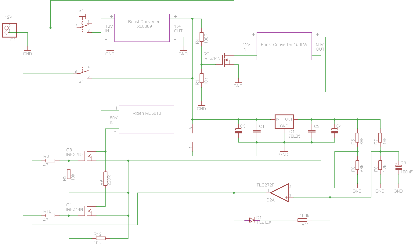

ich habe folgendes Problem. Ich habe die, eigentlich sehr simple
Schaltung im Anhang erstellt, um ein Netzteil Array (Also ein Tower mit
4 darin befindlichen DPS Netzteilen) über einfache kleinspannungs
Kippschalter einzeln Ein und aus schalten zu können. Jedesmal beim
Einschalten fliegt mir mehr oder weniger sofort der Transistor Q3 davon.
Mehr oder weniger heißt, es kann 2-3 mal gut gehen und es funktioniert,
aber ein Abschießen des Mosfets ist generell bei wenigen Schaltversuchen
fakt. Und ich weiß einfach nicht warum.
Die Spezifikationen der Mosfets wurden eigentlich eingehalten.
IRFZ44N : 55V (Max Spannung des Boost Converters 50V) und auch die Gate
Spannung gegenüber Source (lt. Datenblatt bis 20V) ist auf 15V gehalten.
Auch wenn Source dieses Mosfets auf dem Masseingang des Boost Converters
liegt, messe ich dennoch zwischen Gate und diesem Potential lediglich
diese 15V.
Auch Versuche mit einem verzögeten Einschalten (evtl. brauchen ja die
Boost Converter etwas bis deren Spannung eingepegelt ist und gehen
kurzzeitig über das Limit der Fets...? ) bracheten keinen Erfolg. Selbst
das Einschalten nach 5 sekunden verzögerung, also wenn alle Spannungen
Stabil sind zerstören den Mosfet eigentlich sofort.
Ich weiß nicht mehr weiter oder sehe den Wald vor lauter Bäumen nicht...
Evtl hat jemand von euch eine Idee warum das so ist?
Der Mosfet Q2 übrigens tut seinen Dienst immer noch. der geht nicht
kaputt, obwohl er doch eigentlich nichts anderes schaltet wie der Q3
auch....nur eben mit 12V.
Und 50V sind ja immerhin noch innerhalb der Spezifikation.
Wäre dankbar wenn mir da jemand auf die Sprünge helfen könnte...
Gruß, Andy
von meckerziege (Gast)
Alles etwas sehr auf Kante genäht. 55V vs. 50V.
Gate mit 15 V angesteuert bei max 20V VGS.
Ansteuerung des Gates mit langsamen 100 Ohm. Kein Mosfettreiber.
GGf prellen des Schalters und damit des MOSFETs (schaltet im Worst case
im Peak-Current ab!)
Vermutlich hast du einen ordentlichen Einschaltstromstoß der dir hier
und da auch noch etwas Potentialverschiebung einbringen wird.
Mich würde es eher wundern, wenn das problemlos funktionieren würde...

von MaWin (Gast)
Gimmeamosfet schrieb:
> Jedesmal beim Einschalten fliegt mir mehr oder weniger sofort der
Abstruse Schaltung.
Ich wurde eher von Q2 ausgehen, der 1500W bei 12V also mindestens 125A
schalten soll, aber dazu nur eine langsam ansteigende Gate-Spannung aus
dem 15vV step up erhält.
Wenn Masse im 1500W Konverter aber nicht durchverbunden ist, hat Q3
überhaupt keinen Massebezug,und platzt natürlich sofort.
Ansonsten trifft ihn ähnliches Unbill wie Q2: eingeschaltet durch
langsam ansteigende Ausgangsspannung des 15V step up soll er wohl 30A
bei 50V durchverbinden.
Die Schaltung ist aber nicht reparabel, sondern übles Kombinieren von
nicht mal halb verstandenen Bauteilen.
Lass wenigstens den 12V->15V step up weg, sorge statt prellender Taster
fur saubere (Ein-)Schaltsignale schalte nicht die Spannungszuführung der
Konverter, sondern suche dir Konverter die einen ENABLE Steuereingang
haben.
von Gerald B. (gerald_b)
Warum überhaupt der 15V Boost? Laut Datenblatt macht der IRFZ44 auch bei
10V am Gate nach Spezifikation auf. Hängt am 15V Boost noch eine
nennsenswerte Last? Nicht das es dort bei Anschwingen einen Peak gibt,
weil keine, oder kaum Last am Ausgang hängt.
Wie bewerkstelligst du die Einschaltzeitverzögerung? Mittels einfachem
RC Glied?  Dann  arbeitet der FET den Moment der Verzögerung nicht im
Schalterbetrieb und dampft möglicherweise deshalb ab.
Auch dicke FET mit über 100A kosten heuzutage kaum was. Ein IRFP064 hat
immerhin TO247, der sollte alleine von der Bauform her mehr Transienten
thermisch wegstecken können.
Eine Zenerdiode, oder eine Transieldieode am Gate können ebenfalls
"unerklärliche" Überspannungen einbremsen.

Also eigentlich(tm) macht man aus hohen Spannungen niedrige, nicht
umgekehrt. Schon gar nicht bei 1500 Watt und... 12V? o_O ... ernsthaft
jetzt?
von Jan (Gast)
Nur mal interessehalber... wieviel mOhm hast du vor dem Boost inkl.
Innenwiderstand der Spannungsquelle?
von Michael M. (Firma: Autotronic) (michael_metzer)
Ist der Source von Q3 überhaupt mit GND verbunden, oder etwa nur mit dem
Minusanschluss vom Boost?

Nun, da wie bereits geschrieben meine Versorgungsspannung aus einem 12V
Akku kommt, die "Buck Converter" also die Spannungsregler DPS5020 oder
das Riden6018 Eingangsspannungen bis 60V verarbeiten können gehts nunmal
nur mit Step up Convertern. Dafür sind sie ja da. Oder warum sollte man
nur nach unten regeln dürfen?

von Gimmeamosfet (Gast)
Der ist mit dem Minus Anschloos des Boost verbunden, welcher über einen
Shunt mit GND verbunden ist
von Achim S. (Gast)
H. H. schrieb:
> Der hat 2 x 470µF!
Danke für die Info.
@Gimmeamosfet: dein FET muss beim Einschalten
1/2*C*U^2 = 0,5  2  470µF * (50V)^2 = 1,18 J verbraten. Er stirbt aber
schon ab 0,5 J.
Du könntest theoretisch mit einem FET mit wesentlich größerem
die-Volumen arbeiten (denn die Energiebeschränkung ergibt sich vor allem
daraus, wie stark der Energiepuls die Wärmekapazität des dies aufheizt).
Sinnvoll wäre aber allein dafür zu sorgen, dass die Energie des
Aufladepulses nicht im FET hängen bleibt sondern in einem Bauteil, das
damit klar kommt (d.h. einem Vorwiderstand). Deshalb nochmal: schalte
den RD6018 zunächst über einen Vorwiderstand. Und brücke den
Vorwiderstand, sobald sich der Eingangskondensator ausreichend
aufgeladen hat.
> aufgeladen hat.
Ich denke so auf die schnelle für mich machbar wird wohl diese Version
sein.
Danke schonmal allen für die schnelle Hilfe und Denkanstöße :)

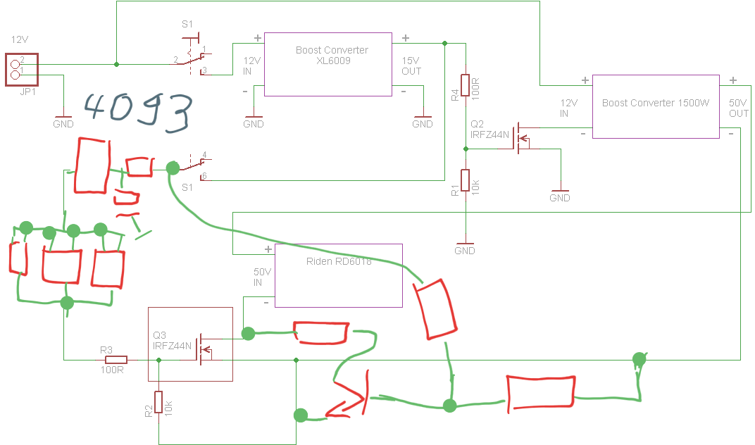

Achim S. schrieb:
> Schalte den RD6018 zunächst über einen Vorwiderstand. Und brücke den
> aufgeladen hat.
Zuerst geht der NPN-Transistor an und lädt über einen Widerstand den
Elko auf, danach wird der Mosfet über eine Zeitverzögerung (RC-Glied mit
Schmitt-Trigger) abrupt dazugeschaltet. Über die Widerstandswerte kann
man sich nochmal drüber unterhalten.

> 1500W geteilt durch 12V sind 125 Ampere.
Der hat aber gar keine 1500W, bzw sind das chinesische Werbewatt.
Der Chinese rechnet so:
30A max Input x 50V max Output = 1500W
Nur damit jeder weiß über welchen Converter hier geredet wird. Dieser im
Anhang
von H. H. (Gast)
Sodele. Habe die Schaltung jetzt wie im Anhang modifiziert. Es war wohl
doch der Einschaltstrom, der dem Fet Flügel wachsen ließ. Über den 220R
Widerstand werden die Elkos vor geladen und nach ca 2 sekunden schaltet
der Haupt Fet zu, den ich in einen IRF3205 geändert habe. Der kann lt
Datenblatt 110A
Nach ca 20 mal Ein / Aus schalten läufts immer noch.
GeGe schrieb:
> Kann auch gut sein, das der Q3 nicht beim Ein, sondern beim Abschalten
> verreckt. Nur da merkt man das da noch nicht.
> Wenn bei deinem Konstrukt die Ausgangsspannung des Boost schneller
> Abfällt als die Eingangskondensatoren vom RD 6018 zieht es den Drain vom
> Q3 voll ins negative > schlimmstenfalls bis -50V
Dies ist nicht der Fall. Gemessen Am Drain erst mal 0V wenn der Fet
leitet. Beim Abschalten geht die Spannung ins Positive auf ca Booster
Ausgangsspannung und fällt langsam gegen 0V

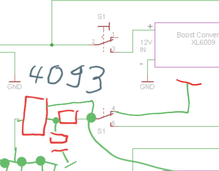

GeGe schrieb:
> Jetzt nach der Änderung, da wird ja auch Q3 durch den 5V Regler nun auch
> viel später abgeschaltet.
Damit das Abschalten sofort geschieht, könnte man PIN 4 von S1 mit GND
verbinden. Das funktioniert aber nur bei der CD4093 Variante. Jetzt
müsste man sich was anderes einfallen lassen, wenn es stören sollte.
Man könnte... zB den Nicht Invertierenden Eingang des Op`s über eine
Diode mit Pin 5 von S1 verbinden (Kathode an Pin5) und Pin 4 von S1 auf
Masse legen. So würde zumindest im Ausschalt Moment der Opamp Ausgang
auf GND gehen und die Gates auf Masse gezogen werden. Die Elko Rest
Energie sollte dafür eigentlich ausreichen.... Sollte... ist nur Theorie
so auf die schnelle :-)
