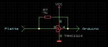

Beitrag "Was ist bzw. war Atmel QTouch?"
5. Ich habe mir NICHT detailliert die vom TO verlinkte Source angesehen.
Empfehlenswert wegen höherer Auflösung und besserer Stabilität ist in
jedem Fall ein Verfahren wie u. a. von Tim vorgeschlagen.

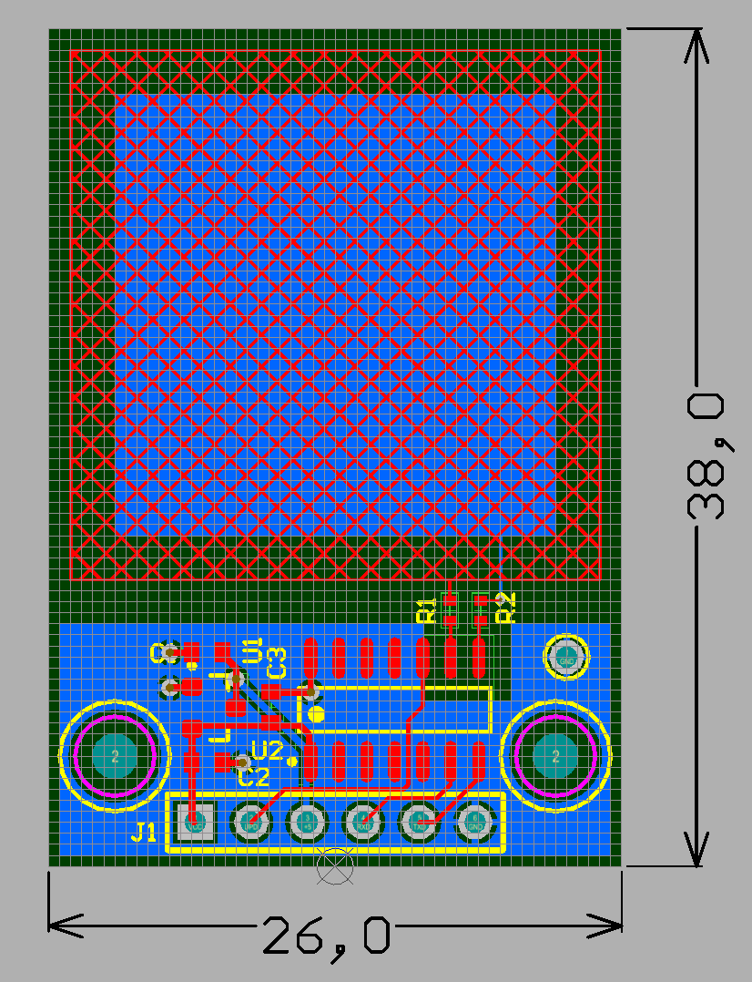

6. WESENTLICH besser gegen Störungen durch äußere Felder (u. a. von der
Rückseite) geschützt und damit auch empfindlicher für größere Abstände
wird die Messung, wenn man eine Shield-Elektrode verwendet.
Grundsätzliche Vorgehensweise: Messelektrode nicht zu groß
(Standardgröße für Qtouch ist etwa 1 cm², ich weiß nicht, wo die
Obergrenze für beste Messgenauigkeit liegt, würde sie aber bei wenigen
cm² vermuten), Board 1,6 mm dick, auf Rückseite Shield-Elektrode,
möglichst etwas größer als die Messelektrode, zur Verringerung der
Kapazität nicht vollflächig, sondern als Gitter). Zur optimalen
Gestaltung von QTouch-Elektroden gibt es umfangreiche, of verwirrende
und manchmal widersprüchliche Applikationsschriften von Microchip und
anderen Herstellern.

Der Zahn der Zeit (🦷⏳) schrieb:
> Aber
> mit nur einem invertierenden Single-Gate Schmitt-Trigger + einem
> Widerstand sollte das Gleiche auch an einem Arduino zu erreichen sein.
Kannst Du mir hierzu mehr erzählen? Also wie schaut die Schaltung aus:
Schmitt-Trigger + Widerstand am Arduino?
Das dürfte ja dann genau auf diese Anordnung hier hinauslaufen, oder?
Falk B. schrieb:
> Ich habe gerade für einen Prüfaufbau eine Kapazitätsmessung gebaut, die
> nur einen einfachen RC-Oszillator mit Schmitt-Trigger nutzt.
Meinst Du so etwas?
https://electronics-course.com/schmitt-trigger-oscillator
von Der Zahn der Zeit (🦷⏳) (Gast)
Den Widerstand müsstest du experimentell ermitteln. Nicht zu hoch, damit
die Frequenz nicht zu klein wird, um in kurzer Zeit ausreichend genaue
Ergebnisse messen zu können, und nicht zu klein, damit 1. die
Frequenzmessung im µC noch damit klar kommt (hat der Arduino eine
Capture-and-Compare Unit?) und 2. bestimmt bei hohen Frequenzen
zunehmend die Gatterverzögerungszeit die Frequenz.
von Falk B. (falk)
von Dieter R. (drei)
Falk B. schrieb:
> Donald P. schrieb:
>> Meinst Du so etwas?
> Ja.
Da hab ich aber meine Zweifel, dass das mit ein paar pF läuft. Jedes
andere der hier bisher diskutierten Verfahren dürfte
erfolgversprechender sein. Wenn das Ganze nicht in eine Dauerbastelei
ausarten soll:
ENTWEDER eine der diskutierten Lösungen mit Atmel/Microchip oder anderen
Chips zur Kapazitätsmessung verwenden,
ODER was analoges (diskret aufgebautes) sorgfältigst vorher simulieren
(einschließlich Parameterstreuungen und Temperaturgang) und dann
trotzdem noch überrascht sein, was für Probleme in der Praxis auftreten,
UND bei allem beachten: Shield-Elektrode (Hinweis: die liegt bei QTouch
NICHT auf Gnd)!

von Donald P. (karasa)
> NICHT auf Gnd)!
Ich habe jetzt schon vermehrt von der Shield-Elektrode gelesen,
allerdings jeweils unterschiedliche Aussagen. Einmal wird geraten es auf
GND zu legen, einmal auf Vcc und wo anders lese ich dann, dass man die
Shieldelektrode gleich wie eine Sensorelektrode ansteuern soll...
Was stimmt den nu?
Donald P. schrieb:
>> NICHT auf Gnd)!
> Was stimmt den nu?
Das:
dass man die Shieldelektrode gleich wie eine Sensorelektrode ansteuern
soll
Warum das so ist, steht in den einschlägigen Applikationsschriften von
Atmel/Microchip. Die solltest du durchlesen. Es hilft nichts, wenn man
dir hier Bröckchen vorkaut, du musst es schon selbst lernen. Kurz
gefasst: es sollen Störfelder von der Messelektrode abgeschirmt werden,
ohne eine zusätzliche kapazitive Last darzustellen.
Der erwähnte MGC3030 macht das, wenn meine Erinnerung mich nicht
täuscht, auch so. Der arbeitet definitiv auf 5 cm Entfernung. Mit QTouch
habe ich es auf solche Entfernungen nicht ausprobiert. Da es bei dir
schon in einer einfacheren Implementierung grundsätzlich läuft, sollte
es mit QTouch und Shield-Elektrode erst recht funktionieren. Sinnvoll:
saubere, entkoppelte Stromversorgung (LDO) NUR für den Prozessor, NICHT
Also, die festen Überzeugungen hier, die da lauten, dass das ja gar
nicht gehen kann - ich hatte eine andere Überzeugung. Und weil es so
einfach ist, habe ich meine obige Schaltung mal schnell aufgebaut.
Eine 'HC14 auf den Steckbrett, verschiedene Widerstände, ein paar cm²
Blech als Platte, Alufolie auf dem Tisch und teilweise auch über der
Platte (ein bisschen Abschirmung, der Netzbrumm wirkt sich aus).
1. Erfahrung: Steckbrett ist ganz ungünstig. Die hohe Kapazität zwischen
Ein- und Ausgang lässt den Inverter bei geringer Eingangskapazität im
MHz-Bereich schwingen. Mit mindestens 10 pF Zusatzkapazität am Eingang
war Ruhe, aber die verringern natürlich die Empfindlichkeit für kleine
Plattenkapazitätsänderungen.
1. Erfahrung: Mit 1 MOhm und den 10 pF Grundkapazität, bei schlechter
Schirmung:
In ein paar cm Abstand ~20 kHz, stabil auf 4 Stellen bei 1 s Messzeit(!)
~6 mm Holz als Abstand: ~12 kHz, ebenso stabil
Nur durch Papier isoliert: ~4kHz, ebenso stabil
(Ohne Platte und Zuleitung: ~130 kHz)
Wie gesagt, bei lausigem Aufbau, schlechter Schirmung...
Vernünftig gebaut sind noch weit bessere Ergebnisse zu erreichen, dabei
reichen diese hier vielleicht schon. Je nachdem, wie genau es sein soll
und Messzeit zur Verfügung steht
Donald P. schrieb:
> Sehr sehr cool! Ich habe leider keinen HC14 da, werde mir aber bald wohl
> einen zulegen, um damit Versuche durchzuführen.
Nicht eine HC14, sondern eine HC1G14 (oder HC2G14), also 74HC1G14. In
SMD, die sind kleiner und haben weniger Rückkopplungskapazität.
Aufgebaut auf einer Adapterplatine wie auf dem Foto, mit dem Widerstand
als SMD-Widerstand direkt daneben.
Von diesen Adapterplatinen habe ich sehr viele (waren mal ein eine Art
"Abfall"). HC1G14 und HC2G14 habe ich auch (glaube ich). HC2G14 ist
insofern praktisch, als dass der Widerstand ohne Leitung direkt neben
das IC gelötet werden kann (glaube ich). Der zweite Inverter kann dann
als Ausgangsbuffer dienen.
Während bei deinem eingangs geschilderten Messverfahren nur mit einer
einzigen Messung die Kapazität bestimmt wird, wird bei der
Oszillator-Methode sozusagen mit jedem Zyklus die Kapazität bestimmt und
am Ende, nach vielen, vielen Zyklen, das Ergebnis als Mittelwert
ausgegeben. Deswegen bietet es eine enorm hohe Auflösung.
Auflösung ist nicht mit Genauigkeit zu verwechseln. Wenn du da in deinem
Aufbau Mist machst, oder wenn die Bedingungen schlecht sind, geht alles,
was möglich ist wieder kaputt.
Ich habe jetzt mal die 1 MOhm auf 10 kOhm reduziert. Das hat zwei
Vorteile: Die höhere Messfrequenz erlaubt noch mehr Messzyklen (=
Auflösung) und die niedrige Impedanz macht das Verfahren unempfindlicher
gegenüber elektrostatischen Störfeldern. Die Frequenzen liegen jetzt
zwischen 4 und 8 MHz.
Donald P. schrieb:
> Wie würde es bei einer Messzeit von 100 mS aussehen?
Mit den 10 kOhm habe ich jetzt selbst bei 100 ms Messzeit und meinem
drittklassigen Aufbau eine Stabilität der Frequenz bei ca. 5 Stellen.
Wie gesagt, wenn dein Aufbau besser als meiner ist, kann das bei dir
noch deutlich besser werden, aber auch umgekehrt.
100 Messzeit ist gut, weil dann Störungen durch Netzfrequenz weitgehend
unterdrückt werden. Es müssen aber genau 100 ms sein(!).
Die Diskussion driftet mehr und mehr in fröhliches Basteln ab, ich bin
dann mal raus. Noch ein paar Anmerkungen an den TO:
1. Dein Eingangspost ließ vermuten, dass du analytisch an die Aufgabe
herangehen willst, wenn auch zunächst offenbar fehlerbehaftet.
2. Beim Vergleich verschiedener messtechnischer Vorgehensweisen
(insbesondere Charge Transfer vs. Frequenzmessung), bei der
Identifikation von möglichen Störeinflüssen und bei der Eliminierung
selbiger solltest du ebenso analytisch vorgehen. Das gilt für
Schaltungs- und Bauteileparameter (Drift, Schwellwerte,
Layout/Verdrahtung) ebenso wie für externe Störgrößen
(Elektrodengestaltung, Abschirmung). Genug Input dazu solltest du haben.
Da wir alle deinen Aufbau nicht kennen, musst du letztlich selbst
abwägen (=analysieren), was geeignet ist.
3. Ich hatte oben bei meinen Tipps zum kapazitätsarmen Aufbau einen
Hubble-Fehler. Sollte heißen: schmale Leiterbahn = 0,15 mm = 6 mil.
4. Selbstentworfenes Board, mit Elektroden usw. und direkt daran kleinem
Prozessor oder was auch immer, ist wenige mm dick, kostet ein paar Euro
in China und vermeidet sämtliche Probleme durch wilden Aufbau und
Verdrahtungseinflüsse. Wenn man das geschickt gestaltet, kann man gleich
mehrere Versionen mit unterschiedlicher Elektrodengröße fertigen lassen.
Lässt sich über serielle Schnittstelle/I2C an Arduino, PC oder
Datenerfassungssystem deiner Wahl anschließen.

Nachtrag: ich habe dann gestern Abend noch zwei Stunden meiner
Lebenszeit geopfert, um mal ein Sensorboard zu entwerfen, das mit QTouch
und minimalem Aufwand auskommt. Sensorfläche im Beispiel 2 x 2 cm²,
siehe Screenshot. Ob es überhaupt funktioniert, inwieweit es die
gestellten Anforderungen erfüllt und ob man die Sensorfläche weiter
optimieren müsste, weiß ich naturgemäß nicht. Das müsste man ggf. in
Varianten ausprobieren. Der ersehnte Arduino lässt sich per serieller
Schnittstelle koppeln. Die würde ich empfehlen, weil sie auch zum
QTouch-Debuggen verwendet werden kann.
Außenabmessungen siehe Screenshot. Dicke im Bereich des Sensors = PCB =
1,6 mm. Gesamtdicke im Bereich der Bauteile ca. 3,5 mm.
In dieser Version lässt sich das hobbymäßig löten. Man kann das auch
noch kleiner hinbekommen, muss dann aber Bauteile verwenden, die
professionelle SMD-Fertigung verlangen.
