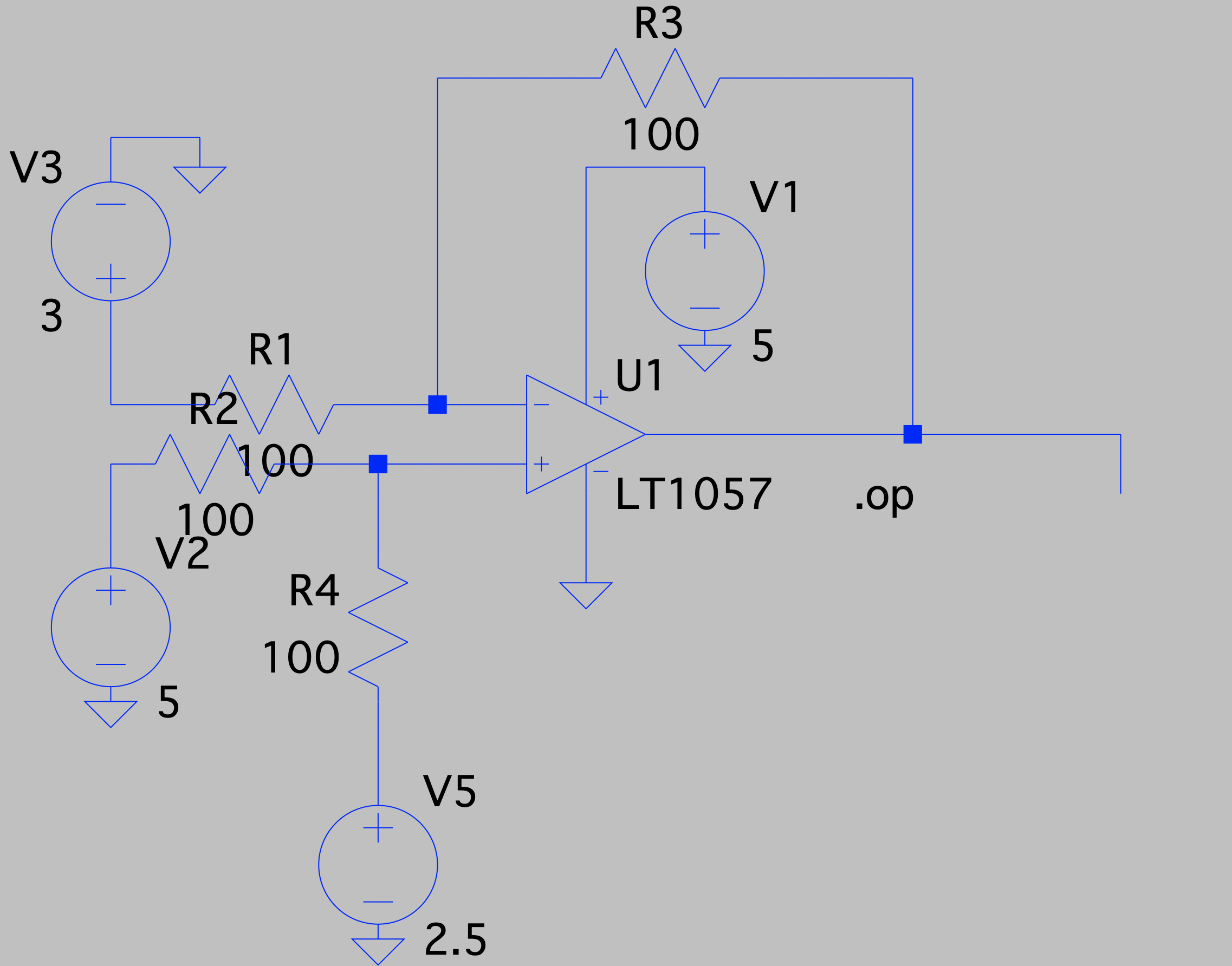

ich habe ein Projekt vorliegen, wofür ich einen Differenzverstärker
benötige. Als OPV verwende ich den TL081CP. Das ganze wird zusätzlich
mit einem Arduino betrieben. Nun hat sich mir die Frage gestellt, wie
ich die Versorgungsspannung des OPVs hinbekomme, da ich mit dem Arduino
keine -5V erzeugen kann. Einen Trick im Internet habe ich gefunden, wo
für Vcc+ 5V verwendet wird und für Vcc- GND. Dann wird GND durch 2.5V
ersetzt.
Ich habe versucht das ganze bei ltspice zu simulieren, jedoch scheint
der Differenzverstärker noch nicht so richtig zu funktionieren, daher
wollte ich fragen, ob jemand weiß woran es liegt, oder einen anderen
Lösungsweg kennt.

Schmeiss das Erbstück vom Opa weg und kaufe dir einen modernen
Rail-To-Rail OpAmp wie TS912, der lauft an GND und +5V und kann dann
sogar fast 0V und fast 5V verarbeiten.
Vorausgesetzt, die Eingangsspannungen liegen entsprechend deinem LTSpice
wirklich in dem Bereich, und vorausgesetzt, die Ungenauigkeit des TL081
reichte dir, denn der TS912 ist nicht genauer (es gäbe aber deutlich
genauere, wie MCP6V11)

Vielen Dank ich habe bereits nach neuen OPVs geschaut und werde auf
jeden Fall einen holen, jedoch bleibt ja das Problem mit der
Versorgungsspannung. Wenn ich in der Simulation andere OPVs verwende
komme ich auch auf das selbe Ergebnis, dass der Differenzverstärker
keine Differenzen bildet.

Der bereits empfohlene TS912 funktioniert mit einfachen 5V
> Wenn ich in der Simulation andere OPVs verwende komme
Dann hast du wohl noch einen Fehler in der Schaltung.

Du solltest und besser genau sagen was Du machen möchtest. Davon hängt
ja auch die Auswahl des OPV ab. Es ist ja nicht nur die
Versorgungsspannung. Welcher Frequenzbereich, welche Eingangsspannungen?
Du hast ja schon richtig erkannt, daß Du für eine Differenzmessung eine
virtuele Masse benötigst, wenn Du den OPV nur asymmetrisch betreiben
willst. Was der OPV dann als "0V" herausbringt ist dann UB/2, also 2,5V.
Das muß der Arduino entsprechend interpretieren. Manchmal ist es dann
doch einfacher mit symmetrischer Spannung zu arbeiten. Dann sind 0V auch
wirklich 0V.
Also was soll gemessen werden?
Und wer soll die Differenzspannung auswerten? Vermutlich der AD-Wandler.
Wie genau soll das Ergebnis sein?
mfg Klaus

Abgesehen von den Einwänden bisher: 100Ω zur Beschaltung sind sehr
niederohmig für einen normalen OPA. Mit 1k ... 10k bist du besser dran,
schließlich muss der OPA-Ausgang den Strom auch treiben können.
