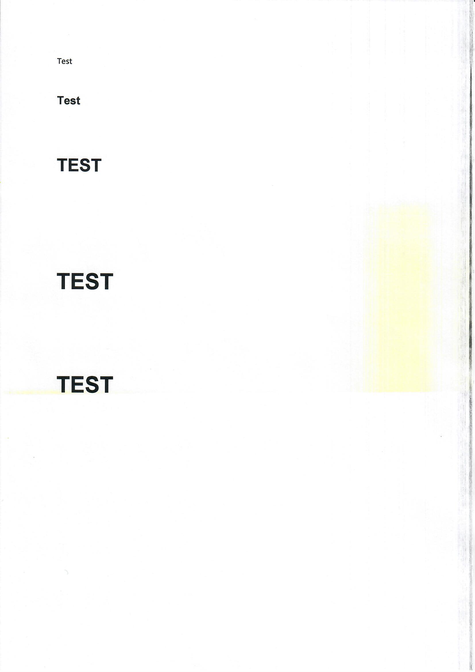

es befindet sich in meinem Besitz ein HP-Drucker Laser Jet MFP M281fdw,
seit Juli 2019. (Farbdrucker; Scanner; Fax)
Schon bald nach Inbetriebnahme waren die Farbkartuschen leer; zumindest
meldete dass die Steuerungs-SW. Der Inhalt der schwarzen Patrone war
aber noch i.o.
Wein Freund sagte mir, das macht HP immer so; bei Auslieferung sind die
Farbkartuschen nur sehr gering gefüllt.
Ich habe daraufhin einen neuen Satz Kartuschen gekauft ( nicht original
HP), und seit diesem Zeitpunkt habe ich folgendes Problem:
Druckt man eine Seite schwarz weiß, so bildet sich am linken Rand ein
gut sichtbarer gelber streifen. Ich habe mal eine Testseite beigefügt,
auf der man das ganz gut erkennen kann. Wenn das Blatt voll beschrieben
ist, ist der gelbe „Schatten“ noch ausgeprägter.
Zur Lösung des Problems habe ich bereits alle Methoden des Handbuches
angewendet; aber nichts hat sich verändert.
Frage: ist nur eine neue Original HP Kartusche die Lösung, oder gibt es
noch andere Tricks? Und wenn Tausch , reicht es dann die nur die „gelb“
Kartusche zu wechseln, oder müssen alle Kartuschen gewechselt werden ?
Herzlichen Dank schon mal für eure Antworten
Gruss
Theo

Sollte kein Fehler in der Elektronik vorliegen reicht es i.d.R. die
Gelbe Patrone zu tauschen.
Bei mein HP-Laser auf der Firma damals, waren das Kombi-Patronen wo
Toner und Belichtungseinheit in eine Plastikkiste waren.
Wenn bei der Nachgenuckelte Patrone die Abstreifer-Einheit oder die
Belichtereinheit defekt / versifft ist, kommt es zu so Effekten.
Ich würde die gelbe Ausbauen. Die Klappe von Hand öffnen (das ist die,
die sich automatisch öffnet beim Einlegen) und mir mal die Walze
ansehen.
Bitte nicht unter zu starken Licht. Das mag die Walze nicht.
Mit sehr hoher Wahrscheinlichkeit ist die auf der einen Seite versifft.
Wäre jedenfalls mein erstes Vorgehen.

Billiganbieter füllen manchmal nur Toner nach, obwohl die Trommel oder
Abstreiflippe verschlissen ist. Das führt zu langen Streifen auf dem
Papier. Kennedy meinte: Verzeihe Deinen Gegnern, aber merke Dir ihren
Namen gut. Reklamiere die Gelbe oder nimm eine andere Firma. Die
richtige Tonerzusammensetzung ist eine Wissenschaft, da sie zum
jeweiligen Drucker passen und dessen Fixiertemperatur passen muß.
