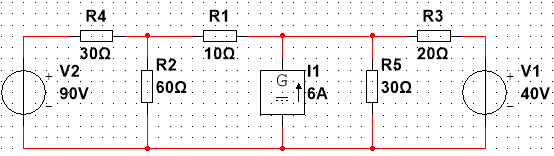

ich habe bei der Schaltung im Bild den Spannungsabfall am Widerstand R1
per Hand berechnet.

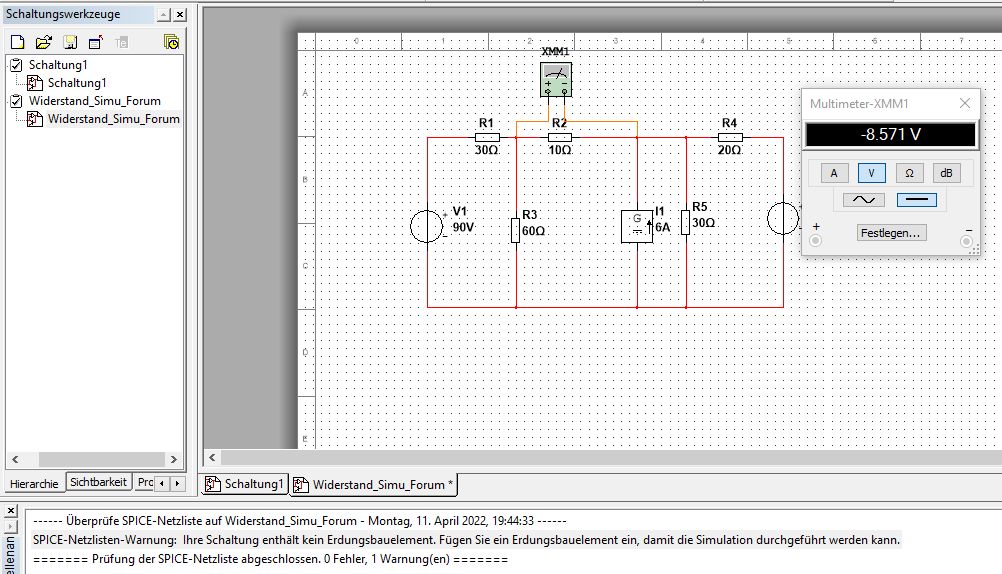

Nun wollte ich die Lösung Simulieren, leider stürzt Multisim ständig ab.
Ich bin auf folgende Lösung gekommen: -8,5762V
Stimmt die Lösung?
VG
helpme91 schrieb:> Hallo,>> ich habe bei der Schaltung im Bild den Spannungsabfall am Widerstand R1> per Hand berechnet.> Nun wollte ich die Lösung Simulieren, leider stürzt Multisim ständig ab.>> Ich bin auf folgende Lösung gekommen: -8,5762V>> Stimmt die Lösung?>> VG
Sollte, ich komme auf -8,571V
helpme91 schrieb:> Nun wollte ich die Lösung Simulieren, leider stürzt Multisim ständig ab.
Du mußt unbedingt festlegen, was Masse sein soll, sonst will er nicht,
der Simulant.
Rechnung stimmt.

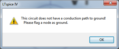

Wolfgang schrieb:> Klaus R. schrieb:>> Nimm lieber LTspice>> Das kommt ohne Gnd in der Schaltung genauso wenig klar.
Ja, ohne GND geht es nicht. Aber LTspice ist so nett und sagt Dir das
dann auch selber.😎
mfg klaus

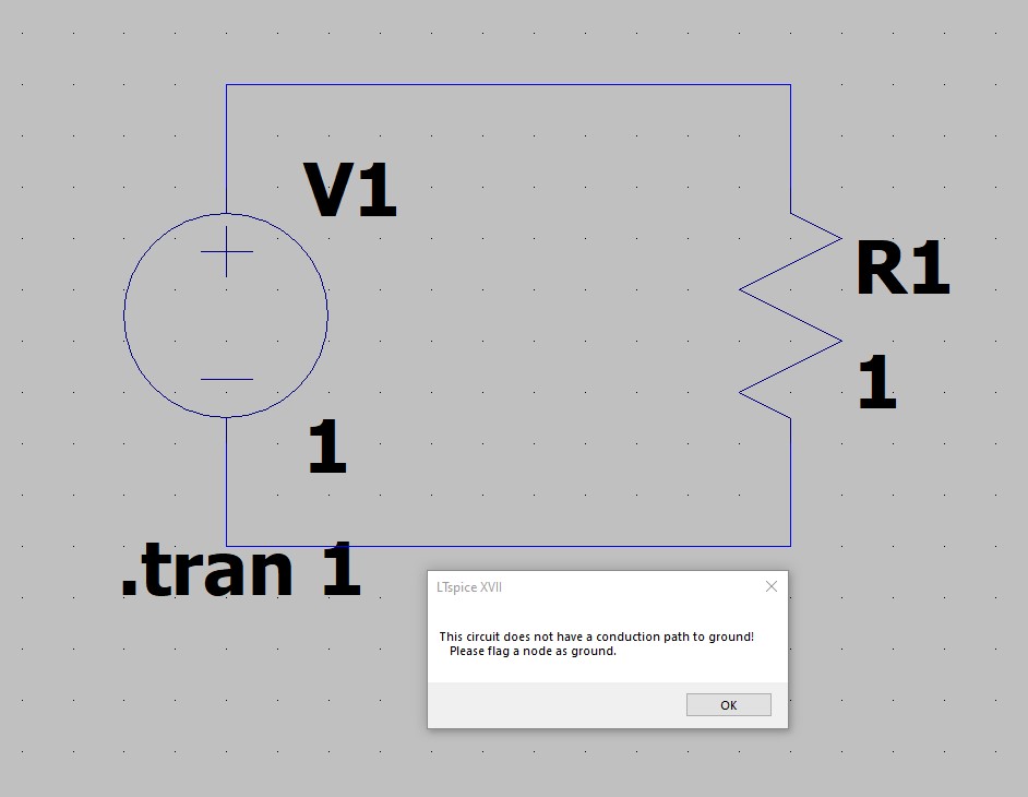

Aber es stürzt nicht ab! Ein Programm, was abstürzt, ist grundsätzlich
völlig untauglich. Wenn ihm irgendwas im Input nicht passt, hat es einen
Fehler zu bemeckern, aber nicht abzustürzen.
Schön wäre dann noch, wenn die Fehlermeldung auch noch wirklich
hilfreich wäre. Aber OK, das schafft praktisch fast kein Programm in
jeder Situation...
Aber, im konkreten Fall schafft LTSpice sogar das (ich war echt
überrascht). Siehe Screenshot.
Wenn man rechnet, nicht simuliert, braucht man auch kein GND.
Die Stromrichtung wird offensichtlich, wenn man alles rechts und links
von R1 in äquivalente Spannungsquellen umrechnet.
Links ergibt sich U₀=60V mit Ri=20Ω, rechts 96V mit 12Ω.
Abdul K. schrieb:> Das multisim bei fehlender Massedefinition abstürzt, find ich allerdings> bedenklich.
JEDER Spice-basierte Simulator benötigt einen GND-Knoten, sonst gibt's
eine Fehlermeldung statt einer Simulation.
Ich vermute einfach einmal, dass der TO dies mit 'Abstürzen' meint.
M.A. S. schrieb:> JEDER Spice-basierte Simulator benötigt einen GND-Knoten, sonst gibt's> eine Fehlermeldung statt einer Simulation.
Vermutlich weiß ich das :-)
Möglich. Jetzt wissen wir es ja.
Moin,
Das richtige Vorzeichen der Spannung richtet sich ja danach, wie der
Zählpfeil definiert ist. Das Multimeter also immer so +- dran, wie der
Zählpfeil steht. Alternativ könnte man zwei mal gegen GND messen und die
Differenz bilden, dann ist es auch egal, wie rum das MM ist.
Von Hand gerechnet wäre zB. die Gleichung am Knoten mit Ersatzquelle für
V1
Ux = Spannung über der Stromquelle
(60V-Ux)/30 Ohm + (40V-Ux)/20 Ohm + 6A = Ux/30 Ohm
mit R1 + Rersatz = 30 Ohm
Setzt man die Gleichung so an und legt den Spannungszählpfeil über R1 in
Richtung des wie oben angesetzen Stromes durch R1, also von der linken
Spannungsquelle Richtung Knoten, so kommt man halt auf U über R1 =
-8,57V.
