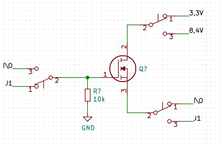

Ich habe eine Schaltung (siehe Anhang).
Der Mosfet soll 2 Aufgaben erfüllen.
1. Die 3.3V auf einen GPIO vom uC schalten wenn Signal auf J1 kommt.
2. Die 8.4V auf den J1 schalten wenn ein GPIO des uC ein Signal ausgibt.
Hintergrund: Ich will nicht 2 Platinen herstellen lassen für 2
Funktionen die eigentlich die gleichen Bauteile und Ports nutzen,
sondern das umschaltbar machen.
Auf meinem Testboard läuft es derzeit über 3x Wechselschalter...
Auf dem finalen Layout hatte ich es erst über 3x Jumper geplant(mit
Lötbrücken, keine Ahnung wie man die nennt).
Da es sich insgesamt um 4 Mosfets handelt und somit insgesamt 12
Lötbrücken (ok... 9, wenn man die Spannungen über ein Jumper führt) wäre
es immer etwas Aufwand das zu löten.
Nun suche ich irgendein IC, welches mir das abnimmt. Also welches diese
9-12 Wechsler ersetzt.
Ich kenne den 4066, aber der aber ein einfacher Schalter ist. Gibt es
ähnliches auch als Wechsler?
In der einen Funktion wird lediglich ein HIGH Signal auf den GPIO
gegeben, in der anderen Funktionen können schon 200-300mA durchfließen
(ansteuerung von LED Stribes)
Danke
Das tut er aber nicht.
Du hast die Funktion eines MOSFETs noch nicht verstanden.
Er funktioniert so nur, wenn Source auf Masse (GND, 0V) wäre.
Ja, ein Analogschalter AN STELLE DES MOSFETs könnte dein Problem
vielleicht lösen, WENN der zu schaltende Strom gering ist.
Es gibt tausende mehr als bloss den altehrwürdigen CD4066 (warum kennen
die Leute hier eigentlich nur Bausteine die 40 Jahre und alter sind ?),
z.B. MAX4514
Das ist keine Schaltung;-(
Versuche mal eine(n) aussagekräftige Skizze/Plan zu erstellen, mit uC
und LED-Stripe.
PS: Der Titel ist eine Frechheit.
Ein Mosfet ist nicht "ein Schalter mit einem einzigen Schalteingang",
sondern es ist ein Bauteil, das dann was tut, wenn die Pegel an allen
seinem Anschlüssen zueiander passen.
Im besonderen wird die DS-Strecke eines Mosfets nieder- oder hochohmig,
wenn die GS-Spannung Werte annimmt, die zu den Angaben im Datenblatt
passen.
Tatsächlich? So wie du es gezeichnet hast? Kaum zu glauben.
Welche für Pegel haben denn diese nicht weiter spezifizierten "Signale"
vom J1 und dem µC:
Müssen diese Funktionen jederzeit während des Betriebs umgeschaltet
werden können?
Oder sind das eigentlich nur "Bestückungsvarianten" einer Platine. Und
im Gerät A ist immer die Funktion A bestückt, dagegen ist im Gerät B die
Variante B bestückt?
Dann bleib dabei! Einfacher, billiger und robuster wird es nicht! Wie
lange dauern 12 Lötbrücken, wenn die Kupferflächen passend sind? 12s?
Nicht viel mehr. Wieviel Millionen dieser Boards willst du herstellen?
