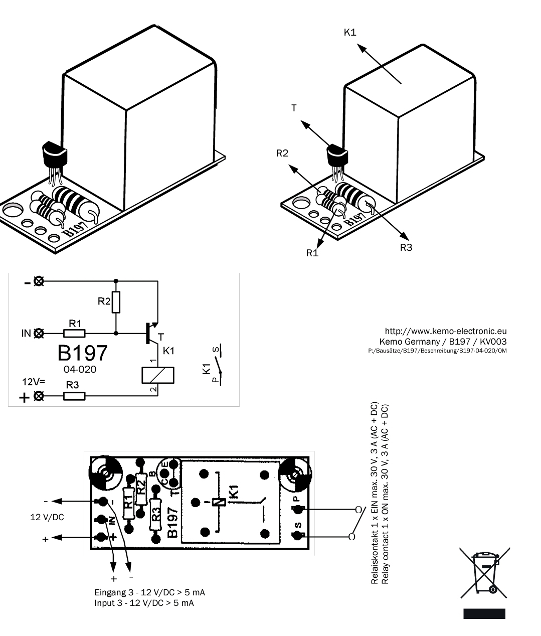

Moin, Ich hab mal ne Frage an die Elektronikgenies unter euch, ich will die Fusraumbeleuchtung(LEDStrip) einschalten wenn die Ambientenbeleuchtung (LED) angeht. Ich hab mir bei Conrad schon eine Schaltung (Kemo B197 Relaiskarte Bausatz 12 V/DC) gekauft welche das eigentlich kann, leider schaltet das Relais laut Anleitung erst bei 3V. Und die Ambientenbeleuchtung schmeißt nur 2,4V raus, damit brummt das Relais nur. Hat einer eine Idee wie ich das dennoch zum schalten überreden kann ?
- Schaltung auf NPN-Transistor bringen, dann reichen ~0.7V am Eingan - Sicherstellen, dass die Ambientebeleuchtung nicht grundsätzlich schon pwm-gesteuert ist (einstellbare Helligkeit oder ein- ausfaden), ansonsten wirds schwieriger
Timo B. schrieb: > wenn die Ambientenbeleuchtung > (LED) angeht. Wann geht die denn an? Wenn das Licht eingeschaltet wird? Warum dann nicht einfach die 12V vom Licht abgreifen?

Welchen Wert haben R1 und R2? Frag das Internet mal nach einem Spannungsteiler, dann kannst Du die Werte ändern um die Spannung zu erhöhen

Timo B. schrieb: > Und die Ambientenbeleuchtung schmeißt > nur 2,4V raus, damit brummt das Relais nur. Das Brummen kommt von der PWM. Und den Müll von Kemo hättest du mal besser im Laden gelassen.
H. H. schrieb: > Timo B. schrieb: >> Und die Ambientenbeleuchtung schmeißt >> nur 2,4V raus, damit brummt das Relais nur. > > Das Brummen kommt von der PWM. > > Und den Müll von Kemo hättest du mal besser im Laden gelassen. Ok aber als hobbyanwender war es ne idee, hast du sonst ne idee?
Timo B. schrieb: > hast du sonst ne idee? Max B. schrieb: > Timo B. schrieb: >> wenn die Ambientenbeleuchtung >> (LED) angeht. > > Wann geht die denn an? Wenn das Licht eingeschaltet wird? > Warum dann nicht einfach die 12V vom Licht abgreifen?
Max B. schrieb: > Timo B. schrieb: >> wenn die Ambientenbeleuchtung >> (LED) angeht. > > Wann geht die denn an? Wenn das Licht eingeschaltet wird? > Warum dann nicht einfach die 12V vom Licht abgreifen? Es geht an wenn das Auto entriegelt wird. Deshalb hätte ich es gern da angeschlossen das man die Tür öffnet das Licht schon an ist

Timo B. schrieb: > hast du sonst ne idee? Mit dem Oszi messen was da wirklich Sache ist.
H. H. schrieb: > Timo B. schrieb: >> hast du sonst ne idee? > > Mit dem Oszi messen was da wirklich Sache ist. Ich hab leider kein Oszi

Timo B. schrieb: > Und die Ambientenbeleuchtung schmeißt nur 2,4V raus, So ganz genau bezeichnet Ambientenbeleuchtung nicht was es ist. Manche Autos nutzen RGB LEDs wie WS2812 und lassen sich in der Farbe einstellen. Andere nutzen viele LED in fester Farbe und verteilen sie sonstwo, so dass an jeder LED zwar nur deren Spannungsbedarf anliegt (bei roten LED vielleicht deine 2.4V) aber in Summe hat es im Auto natürlich 12V. Wenn deine Ambientenbeleuchtung aber weiss ist, und sogar Lämpchen, dann werden die sicher nicht mit nur 2.4V leuchten, sondern gedimmt sein. Dann hilft, wenn das direkte parallele anschalten der (wohl doch fur 12V) LED Strips an den 12V Ausgang der Ambientenbeleuchtung nicht klappt, eine Schaltung der Art:

Wobei in deinem Schaltplan zum Relaismodul eine Freilaufdiode am Relais fehlt, keine Ahnung ob Kemo wirklich so blöd ist, dann solltest du auf jeden Fall eine nachrusten, und ein Vorwiderstand vor dem Relais ist auch blöd, ein 12V Relais wäre besser, braucht weniger Strom. Immerhin nutzt es einen NPN Transistor und nicht die blöde PNP Schaltung der Chinarelais.

Wieviel Strom braucht dein LED-Streifen?

Es sind LED's welche sich der Helligkeit anpassen, daher wohl PWM . Werde dann wohl ne andere Lösung suchen müssen. Hatte gedacht es wäre cool wenn das gleich angeht wenn das Auto entriegelt wird. Aber dann mod ich das wohl über die Zündung oder so machen..

> Wobei in deinem Schaltplan zum Relaismodul eine Freilaufdiode am Relais > fehlt, keine Ahnung ob Kemo wirklich so blöd ist, dann solltest du auf > jeden Fall eine nachrusten, und ein Vorwiderstand vor dem Relais ist > auch blöd, ein 12V Relais wäre besser, braucht weniger Strom. > > Immerhin nutzt es einen NPN Transistor und nicht die blöde PNP Schaltung > der Chinarelais. Vielleicht kann ich das mit ner Relaisschaltung und Helligkeitssensor machen, das das Relais anzieht wenn die Ambientenbeleuchtung angeht und das Licht auf den Sensor fällt? Sollte doch mir einer Hellsteuerung gehen oder?

MaWin schrieb: > So ganz genau bezeichnet Ambientenbeleuchtung nicht was es ist. > Manche Autos nutzen RGB LEDs wie WS2812 und lassen sich in der Farbe > einstellen. Ich habe solchen Schwachsinn ab Werk, leider gibt es keine Einstellung, den abzuschalten. Sebastian R. schrieb: > Schaltung auf NPN-Transistor bringen, dann reichen ~0.7V am Eingan Die eingangs gezeigte Schaltung hat einen NPN und drei Widerstände, die sollte sich anpassen lassen.
Timo B. schrieb: > Max B. schrieb: >> Timo B. schrieb: >>> wenn die Ambientenbeleuchtung >>> (LED) angeht. >> >> Wann geht die denn an? Wenn das Licht eingeschaltet wird? >> Warum dann nicht einfach die 12V vom Licht abgreifen? > > Es geht an wenn das Auto entriegelt wird. Deshalb hätte ich es gern da > angeschlossen das man die Tür öffnet das Licht schon an ist Warum dann nicht am Türschalter? Innenraumbeleuchtung? Verstehe nicht warum man extra eine Relaisschaltung benutzen will um an der Ambientenbeleuchtung abzugreifen. Also meine Fußraumbeleuchtung geht an wenn man die Tür öffnet. Wenn deine aber angehen soll beim Entriegeln...mh... sicher? Sieht man doch eh erst wenn man die Tür öffnet
