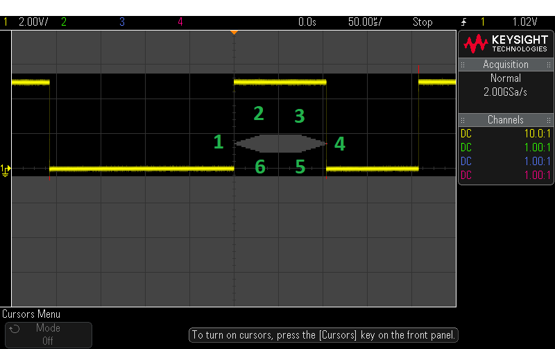

Um einen sporadischen Fehler auf einer UART-Schnitstelle zu finden,
möchte ich ein Oszilloskop anschliessen mit einem Maskentest (Eye Mask
Test) um so herauszufinden ob ab und zu unförmige Signale oder Signale
ausserhalb der Toleranz ankommen.
Die maximal zulässige Spannung an den Pins ist -0.5 bis 5.5V, somit habe
ich zwei Masken auf diese Bereiche gesetzt.
Die Signale sind wie folgt einzuhalten:
V Input High (min) = 1.9V
V Input Low (max) = 0.9V
Also habe ich mal ein Sechseck mit den Werten 1.9 und 0.9 für max und
min, und die Mitte (1.4) als mittelpunkt.
Was mir nun noch fehlt ist die korrekte Berechnung der Zeit.
Ich habe bereits herausgefunden das ein UART Signal bei 9600baud ca.
105uS lang ist, ich frage mich aber aktuell wie denn die Toleranz liegt,
bzw auf was ich die Werte setzen soll.
Ich suche nach den Zeitwerten für die Punkte 1,2,3,4 (2 und 6 sowie 3
und 5 sind ja gleich).
Kann mir jemand weiterhelfen?

Wenn die Signale an sich OK sind (Weit genug weg vom Schwellwert, keine
Störungen drauf) gibt es 3 häufige Fehler:
a) Die erste Flanke ist anders (weil aus der Sättigung)
b) Toleranz der Baudrate (letzte Flanke zu früh oder zu spät)
c) ungleiche High/Low-Pegel
Um diese 3 Fehler per Oszi zu untersuchen, Sende verschiedene Zeichen
mit je z.B. 10ms (oder 100) Pause dazwischen. Annahme: Ohne Parity.
Startbit =0, Stoppbit=Ruhepegel=#111, Low-Bit first
a) 0x55 (#1110101010101 auf der Leitung, triggern auf fallende Flanke)
Ausmessen und Vergleichen des ersten und des letzten lows bei Sender und
Empfänger
b) 0x7e (#111011111101 auf der Leitung, triggern auf steigende Flanke)
Ausmessen von Trigger-Flanke zu Stopp-Flanke (genau 7 Takte. Da gleiche
Flanke und nicht die Erste, mittelt sich andere Fehler raus)
c) 0x40 und 0xbf im Wechsel (#1110000000101 und #1110111111011 auf der
Leitung, triggern auf fallende Startflanke) Es entsteht ein
Augendiagramm.

Ja, 9600 Bd hat eine Schrittweite von 104,17 µs.
Fang doch einfach mal damit an, dass Anstieg 10 ... 90% und Abfall
(Abklingen) 90 ... 10% <= 1/4 davon, also <= 26 µs sein sollten.
Wenn dann mit Jitter die "Augenöffnung" (2 - 3 / 6 - 5) mit eindeutigen
Logikpegeln noch >= 1/4 der Schrittweite, also 26 µs minimale Breite
hat, arbeiten handelsübliche UARTs noch sauber.
Wenn die Zeiten passen, ist die UART zu sensibel, wenn nicht, musst du
die Ursache des Verschleifens der Pulse suchen...

von Peter D. (peda)
Johnny S. schrieb:
> Der Verbaute MCU ist ein AT89C51
Was für einen Quarz hast Du angeschlossen?
Das Signal sieht doch super sauber aus.
In der Regel sind UART-Fehler immmer Softwarefehler. Ich hatte mal
unerklärliche Fehler mit einem UART-USB Wandler. Mit einer neuen
Treiber-DLL waren die weg. Schon seltsam, wie wenig Software getestet
wird, ehe man sie verkauft.
Wie oft kommt der Fehler? Wie stellst du fest, dass ein Fehler
aufgetreten ist? Was passiert im Fehlerfall? Wer ist der Sender und
warum sollte der solche "unschöne" Effekte wie "kurze Bits" machen
können?
Ich würde da eher im Fehlerfall den entsprechenden Teilnehmer einen
Triggerimpuls ausgeben lassen und damit das dausersampelnde Oszilloskop
anhalten.
Die Toleranz ist dort überschritten, wo dein Empfänger nichts mehr mit
dem Signal anfangen kann und Fehler produziert. Weil es unterschiedlich
robuste Implementationen von Empfängern gibt, sind auch diese Toleranzen
unterschiedlich.
Johnny S. schrieb:
> Bevor ich mit Daten etwas testen möchte
Ohne Daten kannst du eh' nichts testen. Und wenn du dann schon Daten
erzeugen musst, dann wenigstens solche, die bei der Fehlersuche helfen.
> wäre es doch hilfreich zuerst mal mit einem Augendiagramm zu prüfen
> ob die Signale an sich überhaupt stimmen.
Aus Erfahrung: wenn das Gelbe da oben dein Signal ist, dann hast du
andere Probleme, denn dieses Signal sieht gut aus. Nächster Schritt.
Oder andersrum: wenn du ein Signal hast, das irgendwie in den schwarzen
Bereich deines Augenduiagramms passt, dann kann dein Augendiagramm-Test
sagen: "alles gut!", obwohl das Signal im Grunde an sich echt übel
aussieht.

Nochmal zur klarstellung:
Es tut mir leid falls es verwirrung gibt zum Screenshot. Der Screenshot
zeigt NICHT! das zu analysierende Signal, sondern einfach ein
ausgegebenes UART von einem Arduino. Das hatte ich benutzt, um überhaupt
einmal die Augenmaske hinzubekommen!
Also wären die Punkte 2 und 3 bei +39us und bei +65us zu setzen?

> Der Fehler passiert relativ selten, schätzungsweise 1x pro 50'000 bytes.
Wie oft passiert der Fehler: 1x am Tag oder alle 5 Minuten?
Denn beim Dauersenden wäre das etwa jede Minute. Und das ist ziemlich
oft.
> Leider ist es dann aber so, das er "ansteht".
Wie steht "er" an? Woran merkt man diesen "Anstand"? Werden keine Daten
mehr übertragen? Warum nicht?
> Ein Reset und so gar Spannungsfrei machen, nützt dann nichts.
?? Das ist leider für einen Aussenstehenden nicht nachvollziehbar.
> Deshalb sol das komplette System vermessen werden.
Dieser logische Spagat ist für mich nicht nachvollziehbar.
> Um mit spezifischen Daten zu testen, müsste das komplette System
> angepasst werden, um Testdaten auszugeben,
Ja, so ist das, wenn man einen solchen Dauerübertragungs-Testmodus nicht
von vorn herein vorgesehen und mit eingebaut hat. Das rächt sich...
Nach wie vor wäre meine Strategie: wenn da zyklisch Daten übertragen
werden und im Fehlerfall der Klimbim stehen bleibt, dann setze ich einen
Trigger auf die serielle Übertragung (bzw. auf den Augenblick, wo sie
aussetzt und eben nicht mehr zykelt).
Poste echte Scopebilder am Empfänger gemessen.

Ich triggere auf die fallende Flanke und setze die Nachleuchtdauer auf
"ewig". Und dann sehe ich mir an, was sich da tut.
Danach das selbe mit der steigenden Flanke. Und fertig ist der Test, ob
"zu kurze" Bits auf der Leitung unterwegs sind. Gleichzeitig sehe ich,
ob da irgendwelche ungültigen und dubiosen Pegel aufgetreten sind.
Ein Augendiagramm für diese Aufgabe zu verwenden ist wie ein Gurkenglas
mit einem Minibagger aufzuschrauben. Irgendwie wird das schon gehen. Und
Hauptsache man kommt an die Gurke. Dass es für diese Aufgabe viel
einfachere und bessere Methoden gibt, das sollte man allerdings schon im
Hinterkopf haben.
