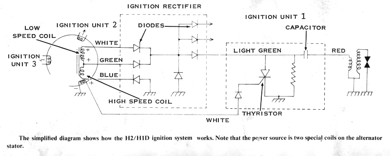

ich habe leider nichts zu dem Thema Ladespulen gefunden.
Mich interessiert es warum es diverse CDI's gibt mit einer bzw. 2
Ladespulen. Es gibt für kleinere Mopeds CDI's (für 2T) die kommen mit
einer Ladespule aus sind für Drehzahlen auch bis 10.000 U/min gut und
dann gibt es bei Motorrädern CDI Systeme, die haben zwei Ladespulen,
einmal für niedrige und einmal für hohe Drehzahl. Die für hohe Drehzahl
ist niederohmig und die niedrige Drehzahl ist hochohmig. Die hochohmige
Spule bringt dann schon bei niedriger Drehzahl genug Spannung, um den
Kondensator aufzuladen. Aber wieso benötigt man dann noch die zweite
Spule?
Was passiert elektrisch betrachtet, daß die zweite Spule das übernehmen
muss ? Die Spannung der ersten Spule wird ja mit zunehmender Drehzahl
nicht kleiner . Durch die Drehzahl steigt die Frequenz und somit auch
der induktive Widerstand , aber das passiert ja bei der Moped-CDI auch.
Ich habe schon mit G gesucht aber eine richtige Erklärung dafür habe ich
nicht gefunden .
Vielleicht kann das jemand gut verständlich erklären
Danke

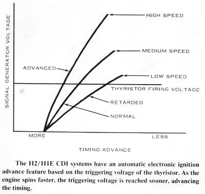

Bei den einfachen CDI der alten Vespa-Motorroller, wird immer wieder in
Foren nachgefragt, warum der Zündzeitpunkt mit steigender Drehzahl in
Richtung "früh" wandert...so etwa bis zu 2 Grad.
Ich erkläre mir das so:
Bei niedrigen Drehzahlen ist die im Pickup induzierte Spannung gering,
bei hohen Drehzahlen wesentlich größer. Daher wird die Einschaltflanke
des Pickupsignals bei einer hohen Drehzahl steiler verlaufen und damit
der Einschaltimpuls der CDI den Zündimpuls eher liefern.
Der Kurvenverlauf ist therorisch ein Sinus, der erst einmal eine
bestimme Größe haben muß zur Auslösung der CDI. Diese Größe ist bei
schneller Drehzahl schneller erreicht.

Die Low-Speed-Coil-Wicklung (hochohmig) erzeugt über eine
Zweiwegschaltung die Aufladung des CDI-Kondensators. Der Ladestrom
fließt in den Kondensator und dann weiter durch die High-Speed Spule in
das untere Ende der Low-Speed Spule zurück - Reihenschaltung - Der
Stromkreis ist geschlossen. Der Wicklungssinn der Spulen ist
entgegengesetzt, so daß mit höherer Drehzahl mehr Gegenspannung  in der
High-Spule entsteht. Wie weiter oben schon gesagt, scheint wegen der
geringen Induktivität in der High-Spule die Gegenspannung linear
drehzahlabhängig zu sein???? Möglicherweise arbeitet die High-Speed Coil
als Stromquelle? So wäre eine Überspannung bei hoher Drehzahl
ausgeschlossen.
Die Topicfrage ist für mich insofern interessant, weil ich nie eine
Erklärung gefunden habe, warum die Ladespule der CDI bei den
Vespa-Motorrollern mit einem Kurzschlußring versehen ist. Ich nehme an,
er wird zur Vermeidung von Überspannung da sein. Das geht natürlich mit
Verlusten einher. In der vorliegenden Schaltung (von Overdrive), bei
denen die Spulen gegeneinander geschaltet sind, gibt es diese Verluste
nicht.
Sehe ich das so richtig? Über eine Antwort würde ich mich freuen.

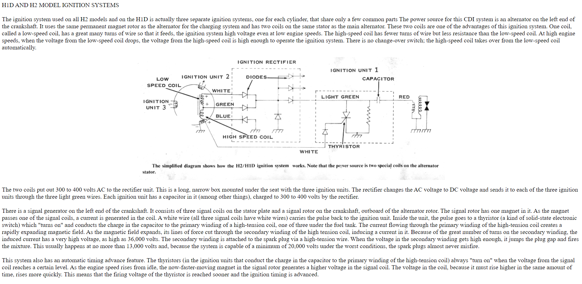

Alles Nonsens, was ich zur Fragestellung bisher geschrieben habe!
Man hätte mich ja zwischendurch auch mal korrigieren können - wirklich!
Es scheint sich um ein altes 3-Zylinder-Kawasaki-2-Takt-Motorrad zu
handeln.
Die obere Spule ist ein Spannungsquelle, viele Windungen, hochohmig.
Sie ist für niedrige Drehzahlen berechnet und gewährleistet einen
kräftigen Funken im unteren Drehzahlbereich. Geht es in den Bereich
höherer Drehzahlen, deckt allein die obere Spule nicht den erhöhten
Strombedarf für den Kondensator. Es werden ja mehr Zündfunken pro
Zeiteinheit benötigt, die hochohmige Wicklung jedoch liefert nicht
entsprechend nach.
Für höhere Drehzahlen liefert dann die untere Spule (Stromquelle) über
die mittlere Diode zusätzlich Strom in den Kondensator. Der
Kupferquerschnitt dieser Spule ist groß, die Windungszahl klein, der
innere Widerstand klein.
So wird es sein.

Der Grund für die Zündzeitpunktverstellung ist kein elektrischer sonder
ein chemischer. Die Verbrennung brauch einfach einen Moment bis der
Druck maximal ist (Stichwort Zündverzug).

OP #7045952
Die CDI Zündung einer KH400 (3 Zylinder Kawasaki 2T) hat bsp zwei
Ladespulen .
Es soll damit zusammenhängen, das die Spule mit den vielen Windungen
(niedrige Drehzahl) je mehr die Drehzahl ansteigt, irgendwann mal in die
magnetische Sättigung geht, was dann bedeutet, daß der Strom für die
Ladung des Kondensators begrenzt wird. Aus diesem Grund kommt dann wohl
die zweite Spule dazu, die deutlich weniger Windungen hat und wegen den
wenigen Windungen aber zum Starten nicht genügend Energie in den
Kondensator schieben kann. Durch die geringere Windungszahl befindet
sich die Spule aber noch nicht in dieser magnetischen Sättigung und
übernimmt dann das Laden des Kondensators, da nun sagen wir z.B bei
5000/6000 U genug Spannung von der Spule kommt.
Was ich aber irgendwie irritieren finde, ist das Argument mit
zunehmender Drehzahl steigt die Anzahl der Zündfunken ; Ja aber mit
zunehmender Drehzahl steigt ja auch die Anzahl der Ladungen für den
Kondensator. Hat je nach Anzahl der Pole vom Polrad bzw die Ladespannung
bei 600U 10 HZ wird der Kondensator damit also 10x die Sek aufgeladen
mit einer Halbwelle, so sind es bei 3000 U 50Hz als Bsp. also wird er
dort 50x aufgeladen .
Wenn die Aufladefrequenz const wäre dann würde ich das verstehen, aber
so ist ja die Anzahl der Zündfunken pro Aufladung eine Konstante. Nur
eben das sich die Ladekurve bei 10Hz anders aussieht als bei 50Hz
Kurzschlußring : Dieser dient wohl dazu, um das µ der Spule etwas
"weichzuspülen". Die Spule hat dann einen weicheren Übergang in die
Sättigung bzw. die Sättigung setzt erst später ein (hat sicher vor und
Nachteile). Wird bei Transformatoren wohl zum Teil auch gemacht mit dem
Luftspalt.

Gast #7046366
> Ladespulen .
So ähnlich denke ich mir das auch.
Für geringe Drehzahlen, vor allen beim Antreten, erhält man mit
Unterstützung der oberen Spule einen schönen, kräftigen Funken. Bei
mittlerer Drehzahl gerät der Eisenkern der oberen Spule dann in die
Sättigung. Der Ladestrom der oberen Spule zum Kondensator hin
bleibt konstant und erhöht sich mit zunehmender Drehzahl dann nicht
weiter,
wie du auch schon geschrieben hast.
Voraussetzung dafür wären m. E. aber zwei voneinander getrennte
Eisenkerne.
Wie der Konstrukteur das genau realisiert hat, weiß ich nicht.
Vielleicht hat er auch nur eine zusätzliche Wicklung aufgebracht auf ein
und demselben Eisenkern? In der Zeichnung weiter oben ist nur ein
einziger Eisenkern für beide Spulen angedeutet. Vielleicht geht das mit
der Zusatzwicklung aber auch so, ohne zweiten Kern?
Mit der Googlesuche bin ich nicht weitergekommen. Eine genaue Erklärung
habe ich nicht gefunden...und leider auch keinen ausführlichen
Schaltplan zu den Einzelheiten.
L.G.

OP #7046522
Spaßvogel schrieb:
> Ja, wenn ich mir den Schaltplan von Hinz weiter oben ansehe, müßten bei
> 10 000 1/min Nenndrehzahl tatsächlich 30 000 Zündfunken bei rauskommen,
> wobei 2 Drittel davon Leerzündungen sind. Sehe ich das richtig?
Jain , die KH400 hat für jeden Zylinder einen eigenen Pickup da es drei
CDI Stränge sind , d.h das bei 10.000U Zündet jeder Strang auch "nur"
10.000 mal.
Aber die Ladespulen müssen alle drei CDI Stränge versorgen.
Für die Ladespulen sind es dann 30.000 mal pro Minute die Kondensatoren
in den drei Strängen aufzuladen. Für den einzelnen Strang sind es 10.000
mal.
Was historisch aber "wizig" ist, die tatsache das die 500er Kawa 3Zyl
von 1969 (Alias Mach III ) mit CDI, einen Verteiler für die jeweiligen
Zylinder hatte. Da hatte man dann wirklich damals schon 30.000 Zündungen
auf einem Strang und es hat anscheinend funktioniert , mit wohl gewissen
Randerscheinungen in Punkto fahrender Funksender.
M
