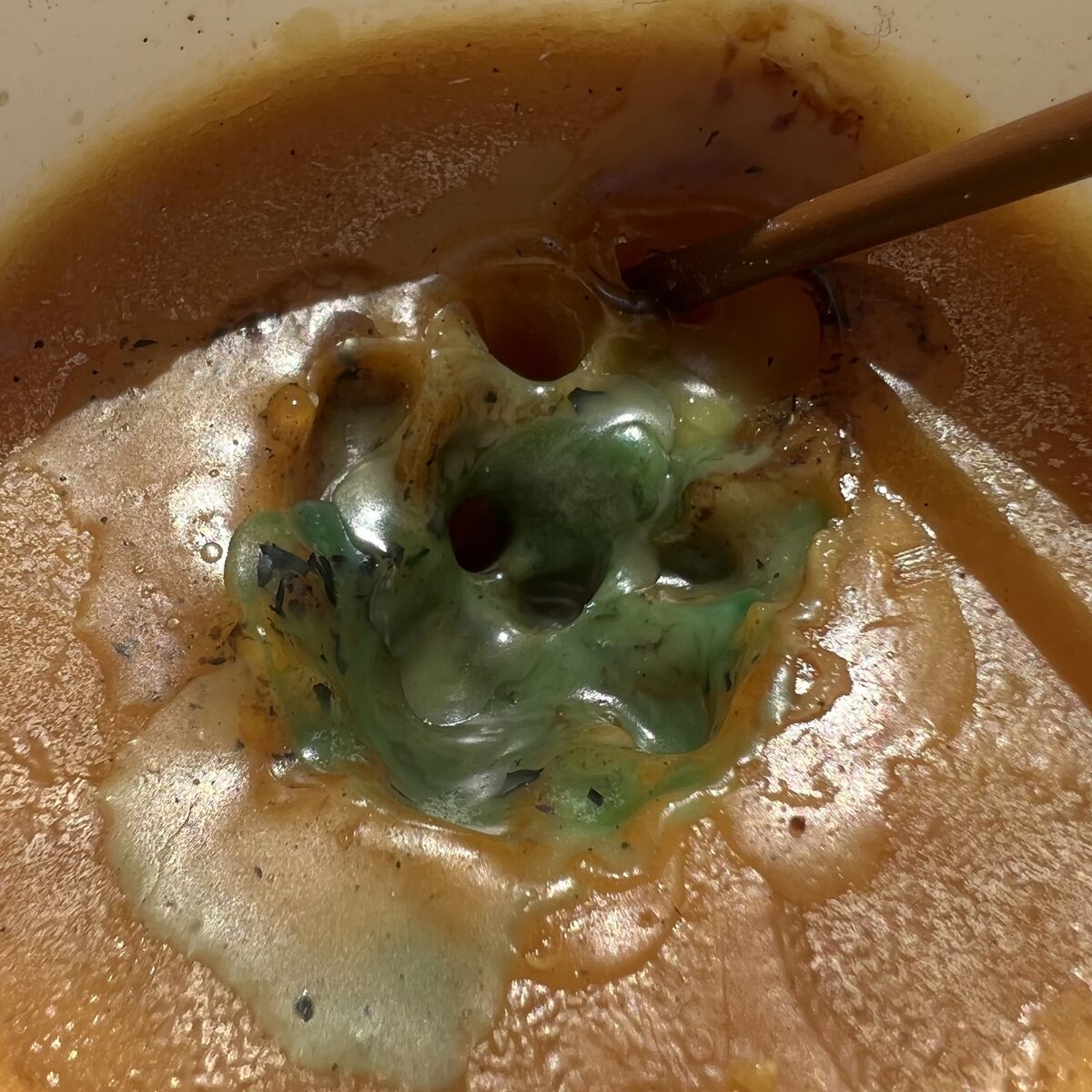

Hi zusammen, die Lötpaste war die letzten 10 Jahre in der Schublade. Ist die noch irgendwie zu retten oder kann sie weg? Danke, Jürgen

Mach einen Schwapp Spiritus rein und warte. Dann umrühren. Einfach machen! Du mußt sehr hilflos sein. Für so eine Entscheidung alle Welt zu fragen.

Uiuiui... Ist das schon Zinn-Schimmel? Nene,Spaß beiseite! Daa Zeug ordentlich durchrühren, dann sollte das schon noch zu gebrauchen sein.

michael_ schrieb: > Mach einen Schwapp Spiritus rein und warte. > Dann umrühren. > Einfach machen! Hab ich in einem ähnlichen Fall auch gemacht, geht einwandfrei. Jetzt kommt gleich einer und meint statt Spiritus lieber Isopropanol nehmen. Stimmt! > Du mußt sehr hilflos sein. > Für so eine Entscheidung alle Welt zu fragen. Wenn schon, könnte man dazu sagen, wofür die noch verwendet werden soll. Ich hab meine dann für "Hand-Reflow" von LED auf Alu-Platinen genutzt.
Danke für die Meinungen! Litze verzinnen und ein paar SMD Teile auflöten. Dafür solls sein...

durchrühren, etwas flussmittel dazu.

Tuck I. schrieb: > Danke für die Meinungen! > Litze verzinnen und ein paar SMD Teile auflöten. > Dafür solls sein... Probier doch einfach ob es noch wirkt. Einfach mal mit dem Lötkolben da reinstechen. Wahrscheinlich ist es noch gut, das ist ja nicht Milch oder so.

Sieht schlimmer aus als es ist. Mit etwas Isopropanol wieder flüssiger machen und ggf. durch ein feines Sieb drücken, um Schmutz zu entfernen.
Auf eine Dose neue Lötpaste kann man ja auch mal ein paar Monate hinsparen...

Tuck I. schrieb: > ein paar SMD Teile auflöten Wirst du vergessen können. Das hinterlässt dann viele einzelne Zinnkugeln, die sich nicht mehr zu einer ordentlichen Lötstelle zusammenschließen. BTDT. Für grobschlächtiges Zeug wie das Verzinnen von Drähten wird's noch gehen, sofern du es flüssig genug bekommst. Bernd W. schrieb: > Nicht jeder hat einen Kühlschrank. Sind dann allerdings sehr schlechte Voraussetzungen für das Lagern von Lötpaste.

Bernd W. schrieb: > Nicht jeder hat einen Kühlschrank. Ich z.B. nicht. Armes Luder. Sollen wir für dich sammeln? > Ich habe meine Lötpaste auch in überlagertem Zustand geschenkt bekommen > und dann mit Isopropanol schrittweise wieder breiig gemacht. > Davon etwas in einen Kronkorken, und mit ein paar Tropfen Isopropanol > (wenn eingetrocknet, Verwendung ähnlich wie Wasserfarben, > Marderhaarpinsel verwenden ist gut aber teuer) und einer Nähnadel kann > ich das auf SMD Pads auftragen und dann das Bauteil mit Heissluft > verlöten. Du vermutest wie andere Zinnpaste. Ich denke, es ist nur Kolo.

Es ist eindeutig Flussmittel. Meins sieht genauso aus.

michael_ schrieb: > Du vermutest wie andere Zinnpaste. > Ich denke, es ist nur Kolo. Kolophonium ist nahezu unendlich lagerfähig. Sowohl im geschlossenen Gefäß als auch in der Natur. Das einzige was Musiker bei ihrem Kolophonium beachten müssen, für Streichinstrumente brauchen sie für optimale Funktion auch den Anteil im Kolophonium brauchen der "Flüchtig" ist. Zitat: "Die ätherischen Öle, die ausschlaggebend für ein gutes Kolophonium sind, verdampfen und es verliert dadurch seine Wirkung bzw. verändert die Eigenschaften." Für die Elektronik hingegen, da mach ich mir keine Sorgen. Mein selbstgemachtes Kolophonium funktioniert auch wunderbar, egal ob fest oder verflüssigt mit Iso/Spiritus. Am Baum steht allerdings auch kein Haltbarkeitsdatum wie lange ich das harz verwenden kann. ;-) Ich würde es einfach ausprobieren, im warmen (40°C) Wasserbad Vorsichtig etwas Iso oder Spiritus dazu, die Wärme hilft bestimmt. Danach ein paar Tests und dann sieht man ob es noch brauchbar ist.

Kilo S. schrieb: > Ich würde es einfach ausprobieren, im warmen (40°C) Wasserbad Vorsichtig > etwas Iso oder Spiritus dazu, die Wärme hilft bestimmt. Ja, wenn man die Hosen mit der Kneipzange anzieht. Einfach mal die Lötspitze reinhalten und umrühren. Da sind dann auch die Schimmelsporen tot.

Ist das noch gut? 🤢 Hab das heute zum nachlöten von SMD benutzt und rein optisch sah das Ergebnis eigentlich top aus. 👍👍👍
Galileo schrieb: > optisch sah das Ergebnis eigentlich top aus Dann fotografier doch lieber das Ergebnis als diese Kleckerei.

Jörg W. schrieb: > Galileo schrieb: > >> optisch sah das Ergebnis eigentlich top aus > > Dann fotografier doch lieber das Ergebnis als diese Kleckerei. Sorry 🙈, ist schon wieder verbaut. Mir geht es aber auch mehr um die Langzeitwirkung 🗓 wegen Säure oder so.
Galileo schrieb: > wegen Säure oder so. Daran wird sich kaum was ändern. Die Chemie ist ja durch das enthaltene Flussmittel festgelegt, die Konsistenz der Paste und ihre Verarbeitbarkeit ist dagegen reine Physik.

Bernd W. schrieb: > Es gibt auch grünliche Metallverbindungen anderen Ursprungs. ;O) > Kupfer liegt allerdings nahe. Die Farbe erinnert an das Fett für Baufahrzeuge zum schmieren der Gelenke und Lager. Nimm doch Mal einen kleks davon, schmelze ihn mit dem Lötkolben zu einer kleinen Kugel und zeig Mal ein Foto davon.
