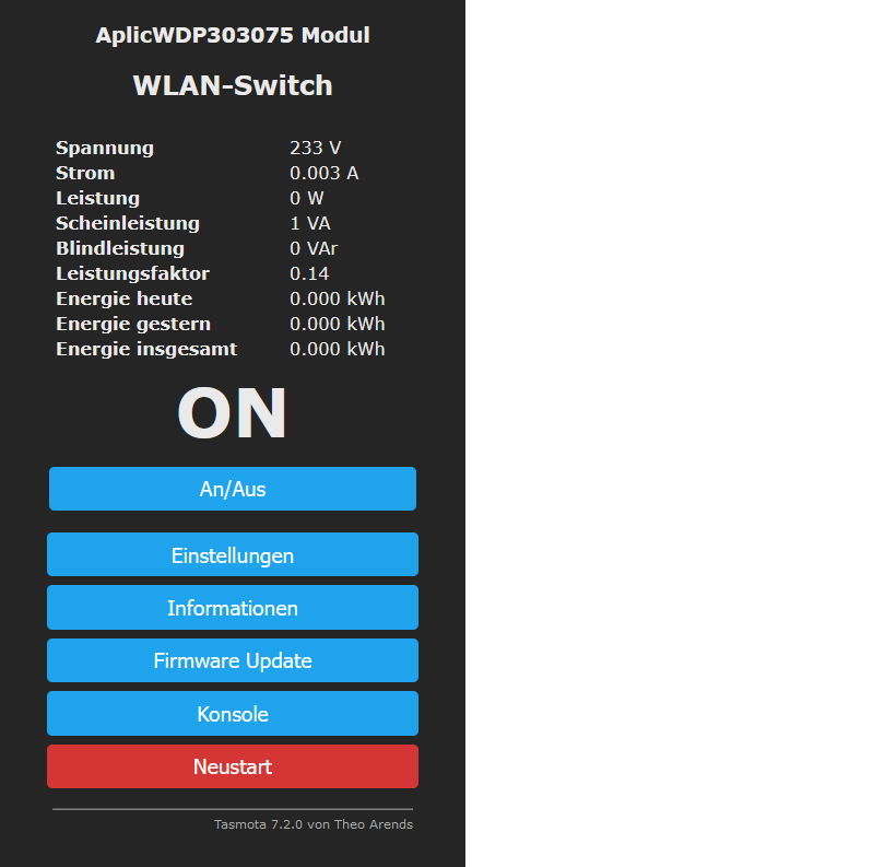

Ich habe mir testweise den oben verlinkten delock11827-Sockel bestellt.
Ist schon ein drolliges Kerlchen.
Die Bedienungsanleitung kommt recht spartanisch rüber.
Im Netzwerk wird er sofort als eigener Accesspoint gefunden, die
Standard-IP-Adresse ist 192.168.4.1, dehalb musste ich erst mal die
IP4-Adresse des USB-WLAN-Dongels an meinem Rechner vom
Standard-IP-Bereiches meines Netzwerkes (192.168.178.x) auf eine
192.168.4.x-er Adresse umstellen, um auf das Teil per Webbrowser
zugreifen zu können.
Die Konfiguation über die Weboberfläche war dann recht problemlos, der
Sockel hat es sich auch gleich im Standard-IP-Bereich meines Netzwerkres
bequem gemacht und sich selbst die IP4-Adresse 192.168.178.26 genehmigt.
Das war soweit in Ordnung, zum Glück war die Adresse auch noch nicht von
irgendwelchen anderen (zu dem Zeitpunkt ausgeschalteten) Geräten belegt,
sonst hätte es wohl einen ordentlichen Adressensalt gegeben, denn ich
hatte eigentlich eine andere sicher freie Adresse für ihn vorgesehen.
Eine Möglichkeit zur kontrollierten Vergabe der IP-Adresse, wie man es
von anderen Geräten kennt, habe ich in der Webobderfläche nicht
gefunden.
Ein- und Ausschalten per Weboberfläche funktioniert, obwohl ich das
eigentlich nicht brauche und es nur eine zusätzliche Fehlerquelle
darstellt, wenn man z.B. den Verbrauch eines Kühlschrankes messen will,
und der dann unabsichtlich abgeschaltet wird.
Wie im angehängten Bild erkennbar, zeigt er auch schön etliche
verschiedene Werte an.
Bei der testweise angeschlossenen Energiesparlampe wurde ich allerdings
etwas misstrauisch, als er einen Verbrauch von 0W meldete.
Die Kontrollmessung mit einem anderen Energieverbrauchsmessgerät ergab
für diese Lampe einen realistischen Verbrauch von 3,5W
Eigentlich hatte ich ja geplant, den Verbrauch mit einer sinnvollen
zeitlichen Auflösung mitzuloggen (z.B. ein Datensatz pro Sekunde), um
das Verhalten und den Verbrauch angeschlossenen Geräte genauer
analysieren zu können.
Ob bzw. wie das damit funktionieren soll, ist nicht erkennbar und geht
aus der (wie gesagt sehr spartanisch knappen Gebrauchsanleitung auch
nicht hervor).
Ev. ist dazu eine zusätzliche Software notwendig, hat da jemand eine
Idee ?
Insgesamt von der Idee her wohl ein netter Ansatz, aber in der
Ausführung kann ich eher keine Bestnote geben.
Tatsächlich frage ich mich, ob eine solche Abweichung bei der Messung
bzw. der Anzeige des Energieverbrauches bei einem genau dafür gedachten
Gerät akzeptabel ist ?
Du kannst das Teil nachjustieren, zumindest im original Tasmota geht
das.
https://tasmota.github.io/docs/Commands/#power-monitoring
Einfach dein Energy-Meter dahinter schalten, verschiedene Lasten
probieren, und per "CurrentSet" und "VoltageSet" die angezeigten Werte
übertragen, ggfs. bereinigt um den Eigenverbrauch des Energy-Meters.
Ob das für eine ESL reicht, weiß ich nicht.
Leider sind so 95% der Tasmota-Funktionen nicht über die Oberfläche
erklickbar, sondern erfordern eine Kommandoeingabe im Konsolenfenster...
Kommandos zum Anschauen:
PowerDelta -> Stellt ein bei wieviel Prozent Laständerung sofort ein
neuer Messwert gesendet wird, d.H. du kannst dein Logging dynamisch
machen mit wenigen Messpunkten in Zeiten mit konstantem Verbrauch
TelePeriod -> generelles Intervall, in dem Messwerte gesendet werden.
Geht leider nicht unter 10sec.
