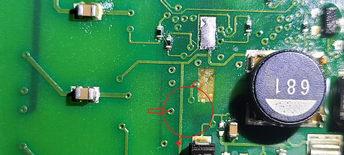

bei meinem Verusch einen SMD Kondensator zu wechseln habe ich tief ins
Klo gegriffen -> siehe Bild im Anhang. Ein Lötpad ist abgerissen, das
andere ist zur hälfte angehoben - also auch hinüber.

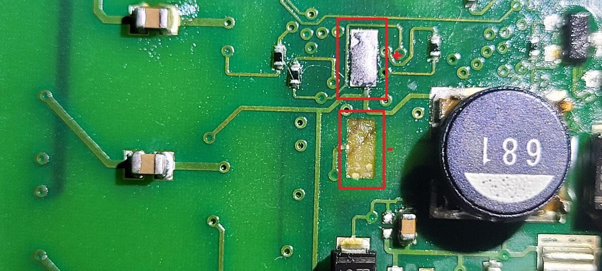

Kann ich den schutzlack auf den Leiterbahnen enfernen und den SMD so
auflöten wie in meinem zweiten Bild vorgeschlagen? Eine
Durchkontaktierung sollte nicht stören (?).
Hätte ich es nur vorher auf einer meiner Wegwerfplatinen probiert...

Mechanisch halten die nich so arg viel aus, deshalb ein anderer
Vorschlag:
Löte einen Anschluß vom Kondensator oben direkt an die Induktivität,
damit hat das Bauteil schon mal mechanisch einen guten Halt. Die andere
Seite des Kondensators dann über dünne Litze zur DK.
Würde hier sogar eher gleich einen bedrahteten Keramik-C verwenden.
Ist da drunter eine Massefläche?
Dann würde ich kurzerhand ein Loch reinbohren, ein dünnes Stück Draht
durchstecken, auf der Massefläche verlöten und dann so zurechtbiegen,
dass ein "Lötpad" draus wird. Dann den C wie geplant verlöten.
Sieht dann fast so aus wie es aussehen soll.

Leiterbahn vorsichtig mit einem Glasfaserradierer oder einem Skalpell
vom Lötstopplack befreien, Fädeldraht drauf löten, Kondensator am heilen
Pad anlöten, andere Seite Fädeldraht anlöten. Das Layout ist ohnehin
lausig.
Es gibt solche dünnen Kupferbleche, in der Stärke der originalen
Leiterbahnen zu kaufen. Entweder selbstklebend oder unbeschichtet. Die
kann man mit ner kleinen Schere zuschneiden, aufkleben und hat dann das
original grosse Pad.
Klar gehts auch mit Heisskleber und etwas Draht.
