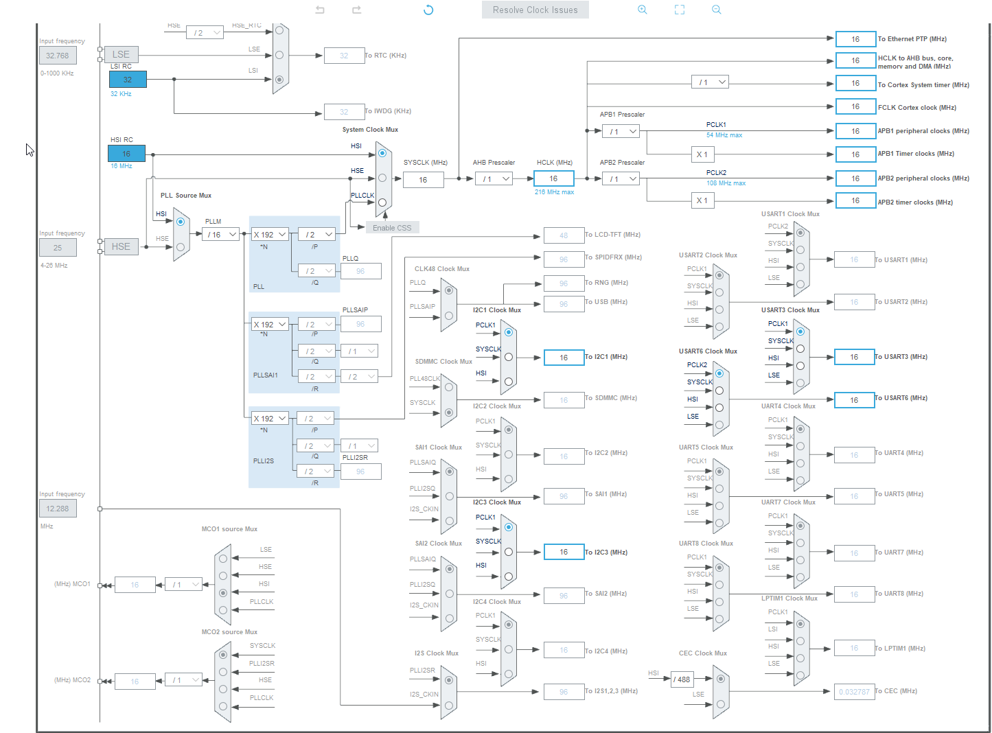

Ich versuche gerade die CAN-Schnittstelle (CAN2) mit einem STM32F746 zum
Laufen zu bringen.
Allerdings scheitere ich schon an der Frage, welchen Clock ich für die
Timing-Berechnung nehmen soll.
Für die Berechnung verwende ich die Seite
http://www.bittiming.can-wiki.info/.
Obwohl ich das CAN-Interface über CubeMx aktiviert habe, zeigt es mir in
der Clock-Konfiguration kein CAN-Interface an, und so weiß ich irgendwie
nicht, welchen Clock ich für die Berechnung nehmen soll (siehe Anhang
Bild).
In einem Beispiel für 500K Baudrate habe ich den folgenden Code
gefunden, doch ich möchte gerne Wissen auf welche Clockfrequenz dies
berechnet wurde (vor allem suche ich ein Wert für die Baudrate 250K):

von Harry L. (mysth)
CAN sollte an APB2 hängen.
Ansonsten: RTFM!

von hawk (Gast)
Harry L. schrieb:
> Ansonsten: RTFM!
Sorry schwierig. Ich habe ein Board hier, und passenden CAN Code dazu,
leider aber nur für Baudrate 1M, 500K und 125K (siehe unten)... ich
hätte aber gerne 250K. Es ist ein externer 25MHz Oszillator eingebaut.
Ich kann anhand diesem Code nicht ermitteln mit welcher Taktrate die
CAN-Peripherie läuft. Auch finde ich nicht heraus wie man auf die
jeweiligen Timing-Werte gekommen ist.
Für den Board-Code kann ich leider kein CubeMx File erzeugen.
http://www.bittiming.can-wiki.info/#bxCAN spuckt ganz andere Werte raus,
egal ob 6.25, 8, 12.5, 16, 25, 48 MHZ....

von Jens R. (tmaniac)
Das hier ist zwar schon ein paar Tage alt, aber falls doch noch mal
jemand drüber stolpert.
Ich habe mir für die Registerberechnung ein ftl Script gebastelt,
welches bei der Codegenerierung in der CubeIDE (oder MX) mit ausgeführt
wird. So kann ich die Baudraten auch im Betrieb umschalten.
Aber mal so als ersten Ansatz für die Neueinsteiger. Wenn man eine
funktionierende Baudrate hat, kann man über den
hcan1.Init.Prescaler = xx
Die Baudrate einfach verdoppeln oder halbieren.
