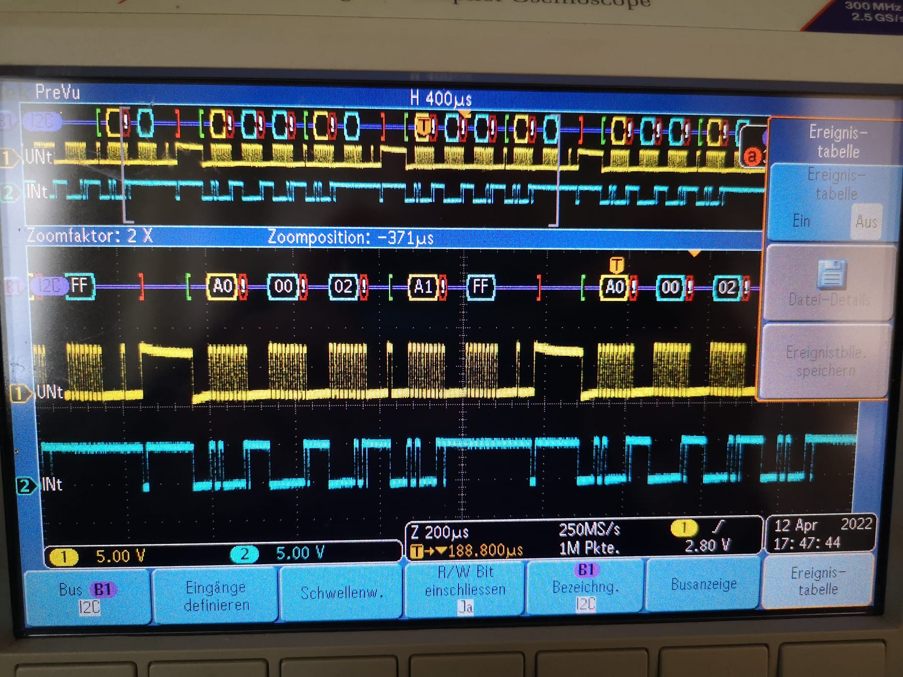

ich versuche ein externes EEPROM über den IC2 Bus über ein PIC
Microcontroller(PIC16F1828) von Microchip auszulesen(In C).
Taktfrequenz 4 Mhz
Baudrate des IC2 100 Khz
Die Adresse des Slaves(24C04WP) im Write Modus lautet 0xA0 und im Read
Modus 0xA1

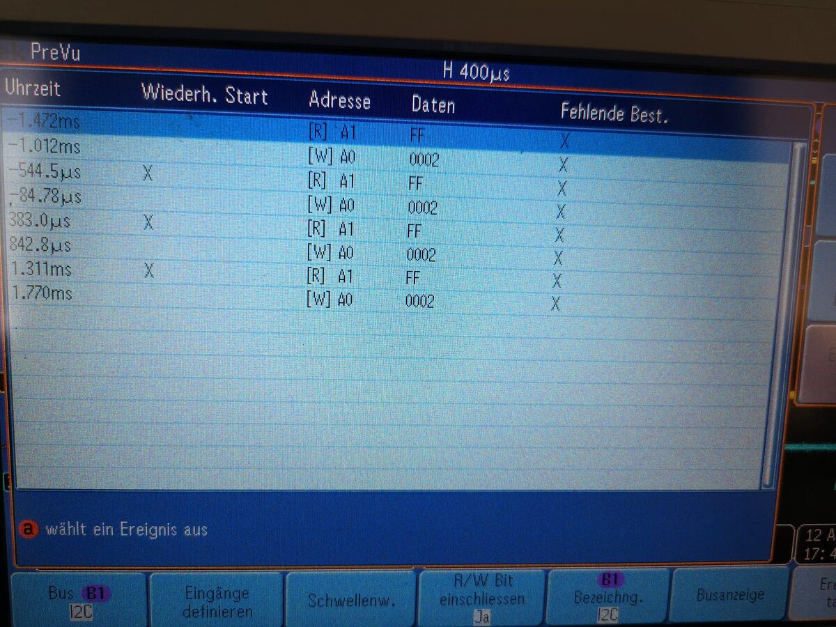

Im Anhang ist zu sehen, dass der Master (µC) die richtigen Daten zum
Auslesen für das EEPROM sendet. Erst den Write Befehl für die Adresse
0002 auf dem EEPROM und dann den Read Befehl -> Daten FF. Jedoch wird
vermutlich kein Acknowledge gesendet wie aus der Ereignistabelle zu
entnehmen ist. (fehlende Bestätigung).Ich habe schon vieles versucht der
Master sendet die richtigen Daten in der richtigen Reihenfolge jedoch
kriege ich keine Antwort vom Slave.
Weiß eventuell jemand eine Lösung was ich falsch gemacht haben könnte.
Ich wäre für jede Hilfe Dankbar. Danke im Voraus.
Mfg
Mark
von Falk B. (falk)
Falsche Slave-Adresse? Versuch erstmal, das ACK beim Lesen zu bekommen.
Schreiben steht ganz am Schluß.
Ich würde mal die roten Klammern [!] als NACK interpretieren, sprich,
deinn EEPROM reagiert nicht. Hast du dessen Adresspins ALLE auf LOW
gelegt? Die dürfen NICHT in der Luft hängen!

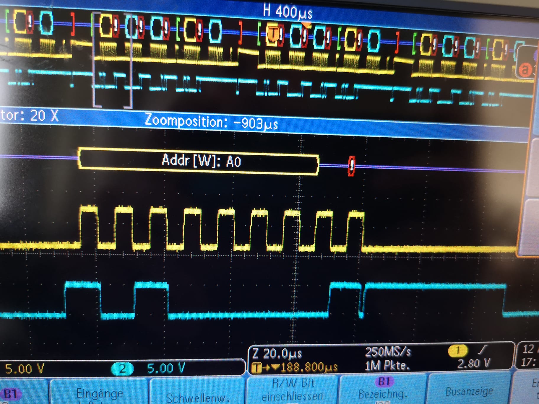

von Stefan F. (Gast)
Der Master darf nicht einfach weiter machen, wenn das ACK ausbleibt. Er
muss die Transaktion abbrechen, ansonsten werden die folgenden Daten von
diesem oder auch anderen Busteilnehmern möglicherweise als Adresse
interpretiert und dann können in Folge alle denkbaren und undenkbaren
Fehlfunktionen auftreten.

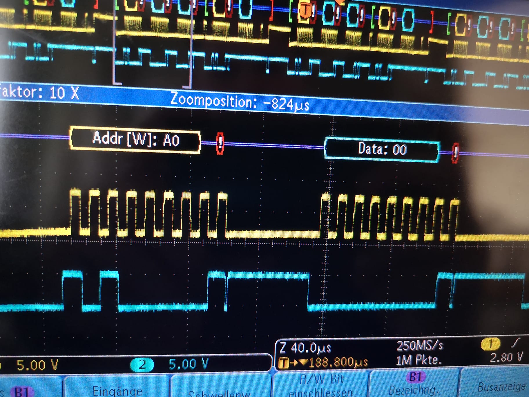

von Purzel H. (hacky)
Die Loesung ist ganz einfach : Das Datenblatt genaustens(!) lesen. Jedes
Bit muss stimmen. Das Timing jeden Bittes muss stimmen. Wurden die Setup
und Hold Zeiten eingehalten ? Sowohl hin und zurueck. Jedes Bit welches
falsch zurueck kommt hat seine Vorgeschichte.
Variationen : Allenfalls mal langsamer laufen lassen, allenfalls mit der
analogen Sonde des Oszilloskopes zuschauen.
PittyJ schrieb:
> Das ist mal wieder die 7/8 Bit Darstellung der I2C Adresse.
Ich denke nicht. Im ersten Oszilloskop Bild sehe ich in gelb 1010000.
Das stimmt soweit mit dem Datenblatt überein, falls die Pins E1 und E2
auf LOW liegen.

von Oliver S. (oliverso)
Das sehe ich auch so. Solange das EEProm auf seine Adresse nicht mit Ack
antwortet, stimmt was grundsätzliches nicht.
Oliver
> auf LOW liegen.
Komisch, jetzt ist die Reihenfolge der Bilder anders, oder bin ich doof?
Nachtrag: ja ich bin doof. Gelb ist ja der Takt, die Daten sind blau.

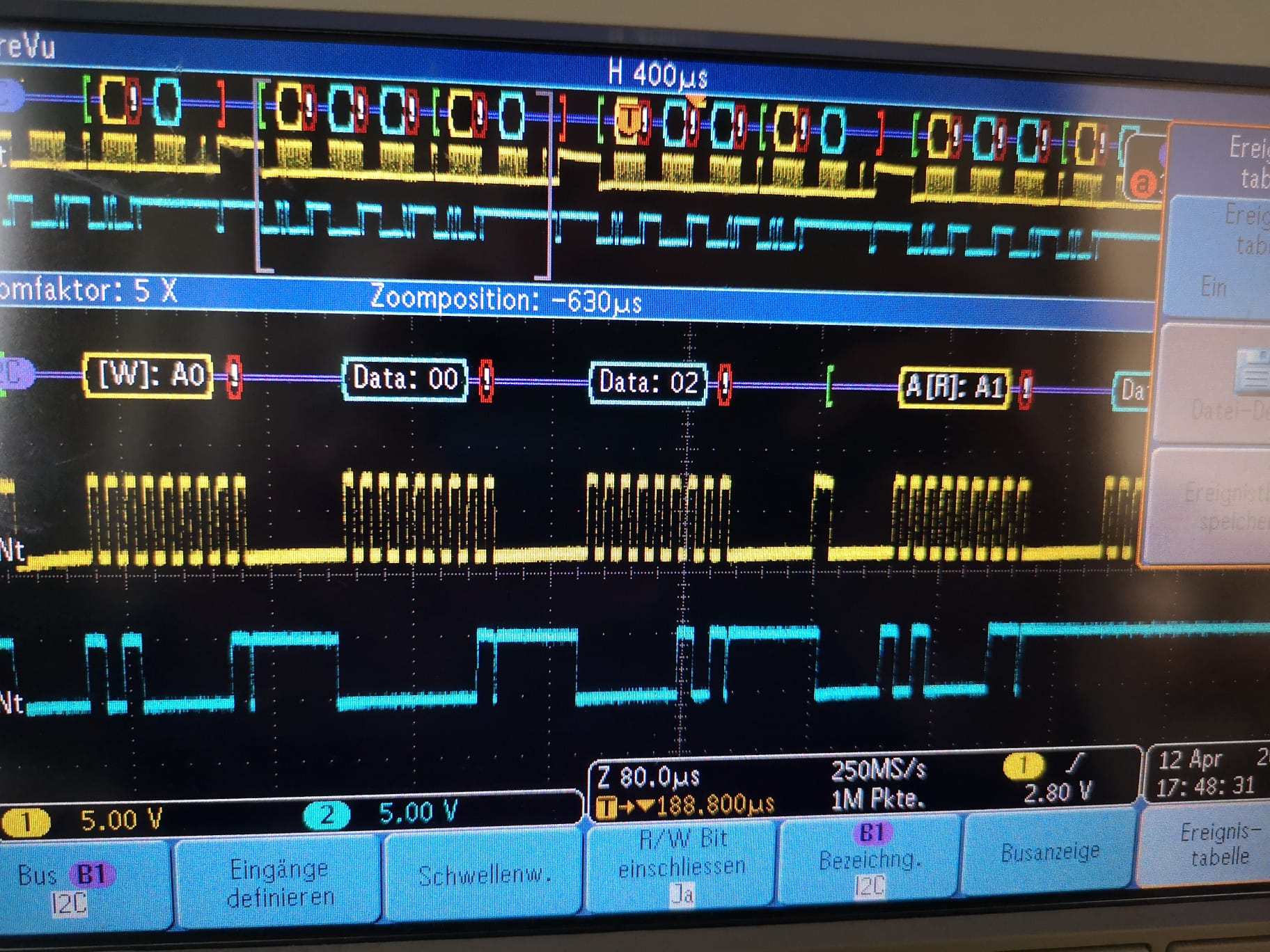

von Frank K. (fchk)
Der 24C04 hat nur ein Byte für die Adresse, Bit 8 der Adresse ist in Bit
1 des Adressbytes untergebracht. Die 8-Bit Adresse A0/A1 gilt also nur
für die ersten 256 Bytes, für die zweiten 256 Bytes ist es A2/A3.
Siehe hier
https://www.st.com/resource/en/datasheet/m24c04-w.pdf
auf Seite 13/40. Auf Seite 18/40 steht, wie ein Lesezyklus auszusehen
hat.

von Mark J. (markjo)
Ich habe es zum Laufen bekommen. Die Pull up Widerstände waren falsch
angeschlossen ;( ;(
Mark J. schrieb:
> Die Pull up Widerstände waren falsch angeschlossen
Wie kann das sein? Das Oszillogramm sieht doch tadellos aus.
Die Widerstände waren in Reihe geschaltet statt parallel ;(
