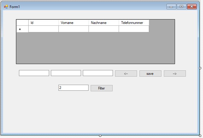

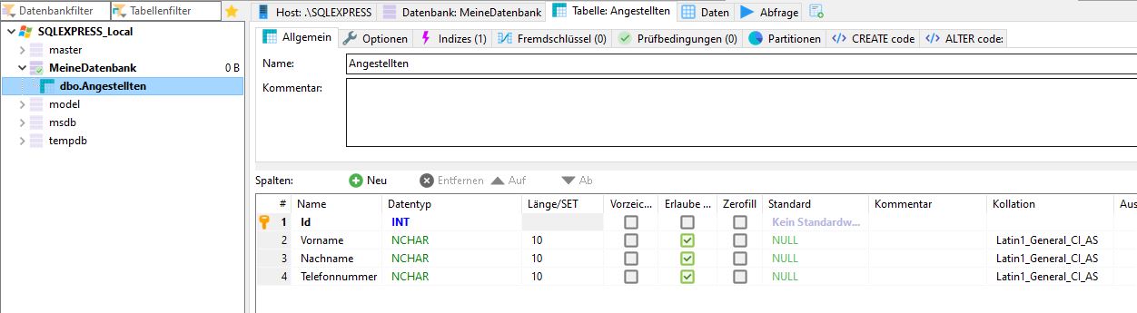

Hallo Leute,
Will bei einem kleinen .net Programm eine DataTable in ein Datagridview
laden und danach mit einer Select anweisung filtern.
(Laden und hinzufügen eines Eintrags, klappt ja schon)
Leider klappt das filtern nicht so ganz.
Hat jemand eine Idee?

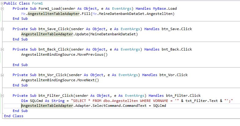

(Firma: egal) #7034302
Kurz schrieb:
> Oder mache ich generell was falsch?
So wie es aussieht legst du zwar eine SQL-Abfrage fast, führst diese
aber garnicht aus. Bzw. du fragst erst die Daten ohne definierten select
ab und legst dann erst den select fest.
Zitat: "Ein SqlCommand, mit dem während der Ausführung von Fill(DataSet)
in der Datenbank Datensätze ausgewählt werden, die in das DataSet
eingefügt werden sollen."
https://docs.microsoft.com/de-de/dotnet/api/system.data.sqlclient.sqldataadapter.selectcommand?view=dotnet-plat-ext-6.0
Gast #7034549
Unter VB geht das so.
dim sql as string
sql = "Select * from Datenbank where feld_name = '" + hp_e_name.text +
Dim cmd As New OleDbCommand(sql, conn)
    Dim da As New OleDbDataAdapter(cmd)
    Dim ds As New DataSet
    Dim commandBuilder As New OleDbCommandBuilder(da)
    conn.Open()
    ds.Clear()
    da.Fill(ds, tabelle$)
    '  Dim row As DataRow
    Dim dt As DataTable = ds.Tables(tabelle$)
    gg_db_suche.AutoGenerateColumns = False
    gg_db_suche.DataSource = dt
    conn.Close()
ABER nicht vergessen.
Im Datagridview die Datenfelder Anmelden. Also bei  DatapropityName den
Namen der Spalte eintragen, damit das Feld richtig zugeordnet wird.
