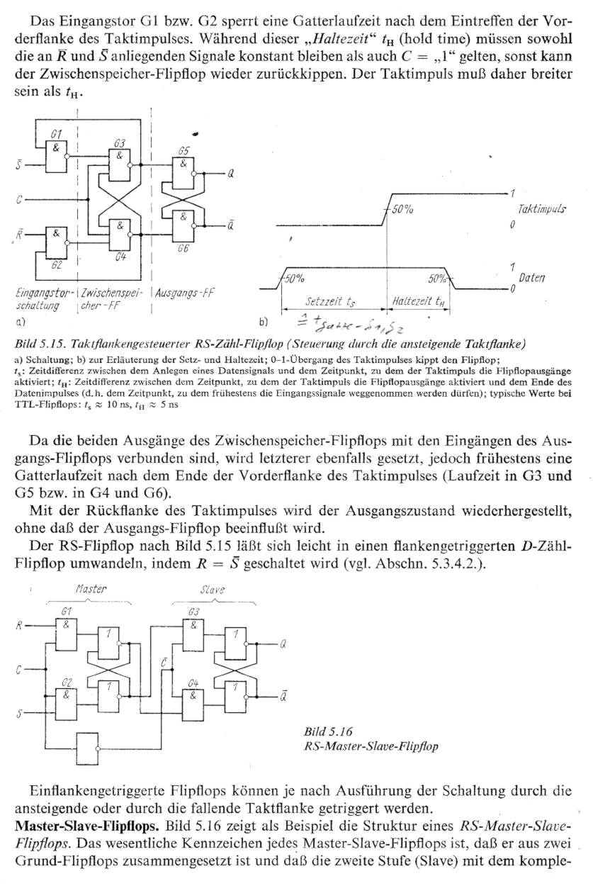

Gast #7034180
Fpgakuechle K. schrieb:
> Das das so im FF (FLipflop) funktioniert, gibt es spezielle
> Schaltungsstrukturen dafür, JK-FF oder mAsterSlave-FF. aber das muss nur
> ein Schaltungstechniker wissen.
Anbei wie so ein JK-FF arbeitet. Das Geheimnis ist die interne
aufteilung in zwei Stufen. Die Seiten sind aus dem HS-Lehrbuch Seifart:
"Digitale Schaltungen"
