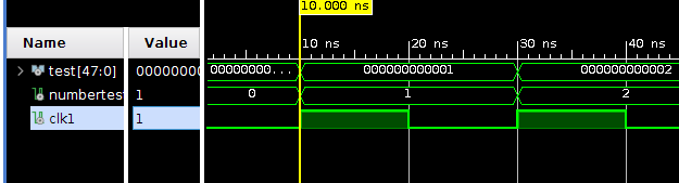

 habe eine Frage zur Signaländerung.
Habe gerade aber noch ein Problem mit meiner einfachen Testbench.
Die Simulation startet nicht, seitdem ich einen Reset eingeführt habe..
Will dabei schauen, wann meine Testsignale inkrementiert werden.
Weil sobald die CLK High Wird wird das Signal verändert.
Kann das noch nicht unterscheiden zwischen Takt und Deltazyklus.
Im Anhang ist das das ganze ohne Reset simuliert. Aber da ist noch zu
viel Spielraum für die Interpretation.

Gast #7034173
Außerdem denke ich:
Prozess wird sequentiell abgearbeitet und dann werden auch schon die
Signale aktualisiert.
Das geschieht einfach ganz schnell sobald die clk Flanke high wird in
diesem Fall.
Deswegen sieht man eine direkte Änderung , wenn die clk-Flanke high wird
oder?
Die Signale werden am Ende des Prozesses oder beim nächsten wait
aktuelisiert.
> test_p : process (clk1,test,numbertest)
Da gehört nur clk1 rein. Denn nur die Änderung von clk1 macht eine
Neuberechnung des Prozesses nötig.
Ja klar. Passt doch. In der Verhaltenssimulation gibt es keine
Verzögerungen.
Weil dein clk1_gen Prozess sich im Fall reset_tb = '1' zu Tode rechnet.
Denn da ist in diesem Fall kein "wait" drin, der Prozess wird ewig und
dreieihalb Tage durchlaufen und die Simulationszeit nicht erhöht.
Mein Tipp: lass den Reset für den Takt einfach weg. In der Praxis gibt
es das sowieso nicht, da läuft der Takt immer durch, der Reset schaltet
den nicht ab.
