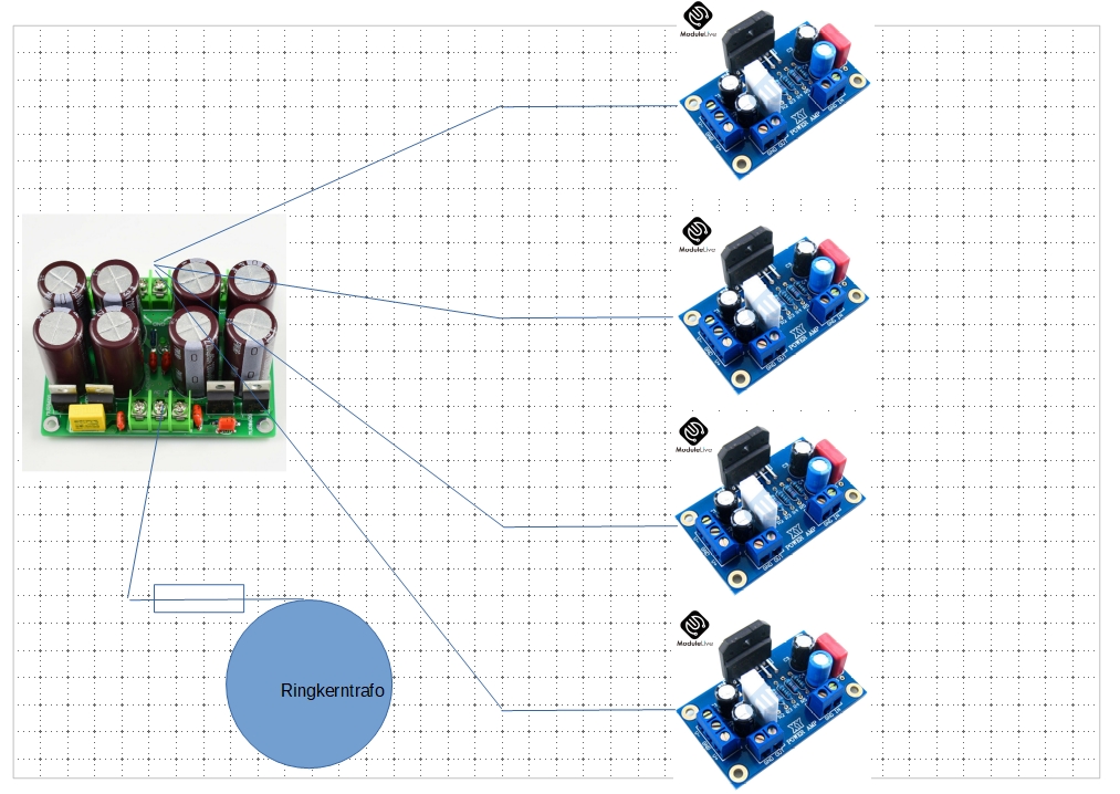

ich möchte vier LM3886 Module mit einer Netzteilplatine die ich bei Ebay
gekauft habe, in ein Gehäuse einbauen.
Muss ich jedes Modul einzeln absichern oder reicht es den Trafo
sekundärseitig einmal abzusichern?  (Primärsicherung Trafo ist
vorhanden)
Sicherung ist einmal gezeichnet, soll natürlich jeweils für + und -
vorhanden sein.
Vor-/ Nachteile?

Wofür die Sicherung ?
Als Schutz des Lautsprechers wenn ein LM3886 durchlegiert weil du dir
das Lautsprecherschutzrelais gespart hast ? Dann 1 pro
Verstärkerspannungszuführung, könnte aber auch in der
Lautsprecherleitung sitzen.
Als Überlastsicherung des Trafos weil er nicht für alle 4 ausreicht ?
Dann besser eine Temperatursicherung im Trafo.
Als Schutz des LM3886 bei Kurzschluss am Ausgang damit er eben getade
nicht durchlegiert ? Da schützt sich der LN3886 schon selbst, ist ja
kein Transistoramp ohne jede Vorkehrung.
Da niemand außer dir weiß was du vor wem schützen willst, daher wirst
auch nur du das abschließend beantworten können. So sind es jedenfalls
erstmal zwei total unterschiedliche Versionen die nicht viel gemeinsam
haben.
So als Gedankengang: Ist der Trafo kurzschlussfest. Was hält das NT aus,
bzw. wie verhält es sich, wenn da was kaputt geht usw.
