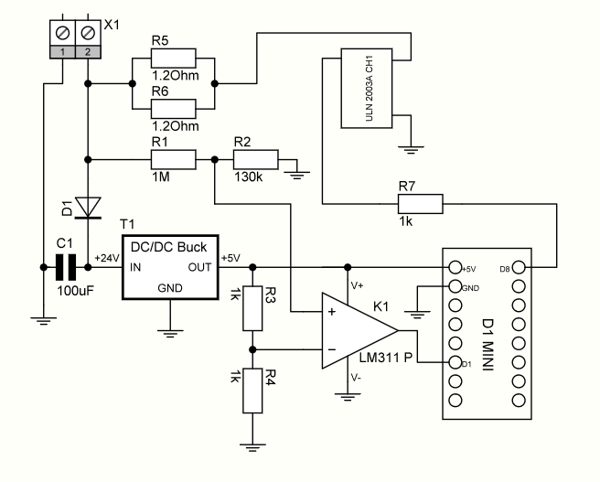

ich benötige etwas Rat bezgl. eines Schaltkreises mit einem D1 MINI
Board.
Da die 24V Versorgung ein Protokoll überträgt und deshalb hin und wieder
die Spannung mit 2-4ms (-)4V Pulsen sinkt, möchte ich diese
stabilisieren und auf 5V Niveau bringen.
Hierzu würde ich einen DC/DC Step-Down Converter benutzen mit
vorgeschaltetem  Kondensator, um diese Pulse abzufangen und Diode vor
dem Kondensator, um das Protokoll nicht durch den Kondensator zu
beeinflussen.
Der Step-Down Converter könnte alleine dafür sorgen, dass am Ausgang die
geregelten 5V anliegen, jedoch ist es ebenfalls Teil der Schaltung die
24V Versorgung im Millisekundenbereich kurzzuschließen (s. ULN2003 A).
Also dient der Kondensator für diesen Fall als Puffer.
Weiterhin soll am Ausgang des Converters eine Referenzspannung erzeugt
werden (2.5V). Diese soll im Komparator LM311P mit 2.76V
(Spannungsteiler 24V), bzw. 2.3V (Spannungsteiler 20V) verglichen und
das Vergleichsergebnis binär (0V/5V) vom D1 Mini gelesen werden. Also
z.B. wenn 24V anliegen ein High Signal und bei 20V ein Low Signal
erzeugen.
Ergeben die Berechnungen, Bauteilwahl und Verschaltung für euch Sinn,
oder gibt es Verbesserungsvorschläge? Ich hoffe der Schaltungsplan ist
verständlich, ich bin hauptsächlich Programmierer ;)
