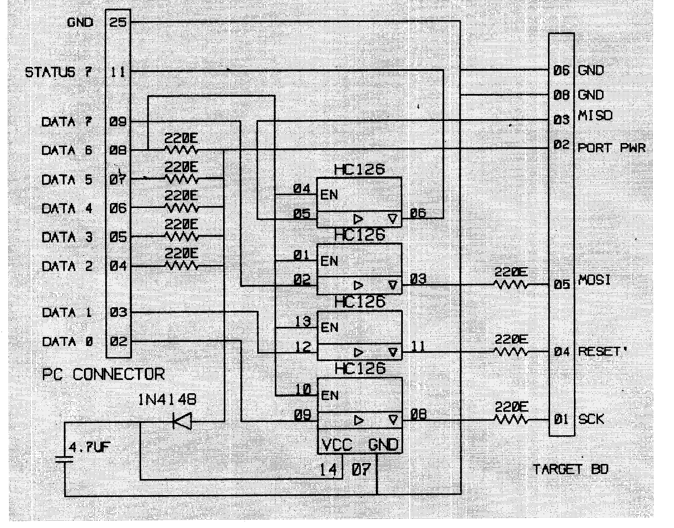

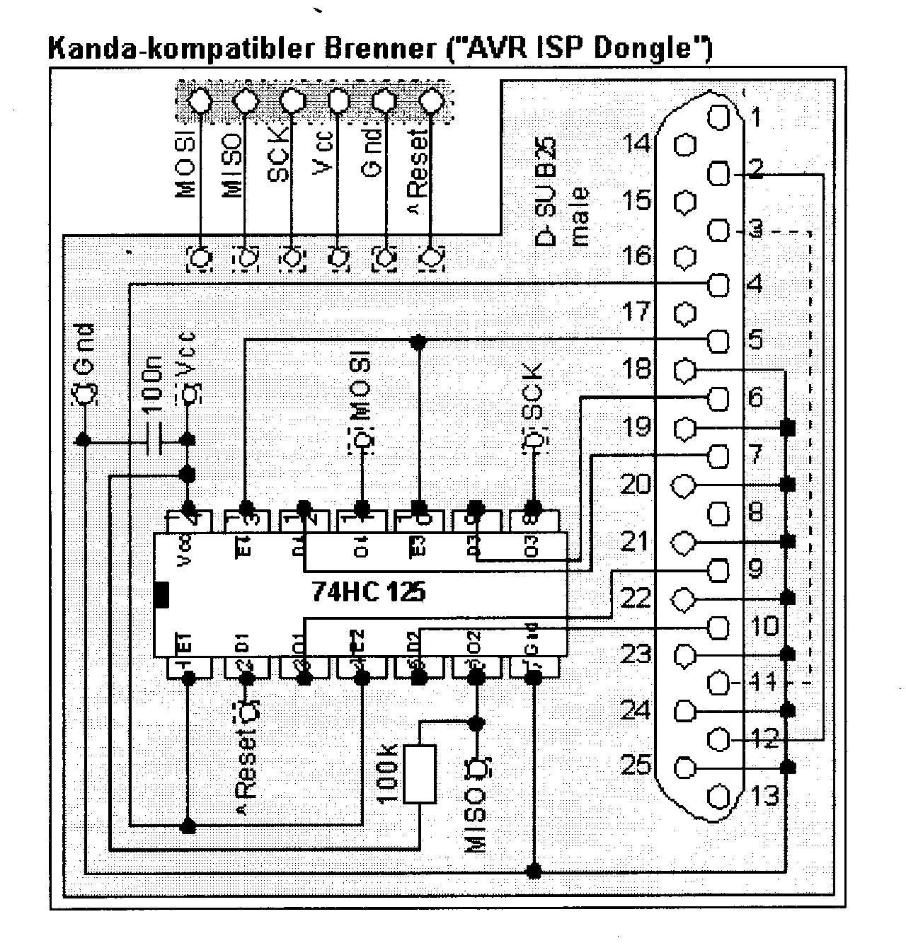

von michael_ (Gast)
Frank K. schrieb:
> https://datasheetspdf.com/pdf-file/827629/KANDASYSTEMS/STK300/1
Page 5 ?
Connect Lead supplied
to Dongle and insert in
PC Printer Port or
Serial Port
Hatte mich geirrt.
Gerade der Kanda ist für kleine Signalpegel geeignet.
Er bezieht die Vcc aus dem Zielsystem.
Für Interessenten, oben ein Nachbau vom Kanda.
Die gestrichelte Linie ist nur für den STK200.
Das andere ist eine Version, wo die Spannung aus dem Printerport
entnommen wird.
Quelle weiß ich nicht mehr. Habe damals nur ausgedruckt.
