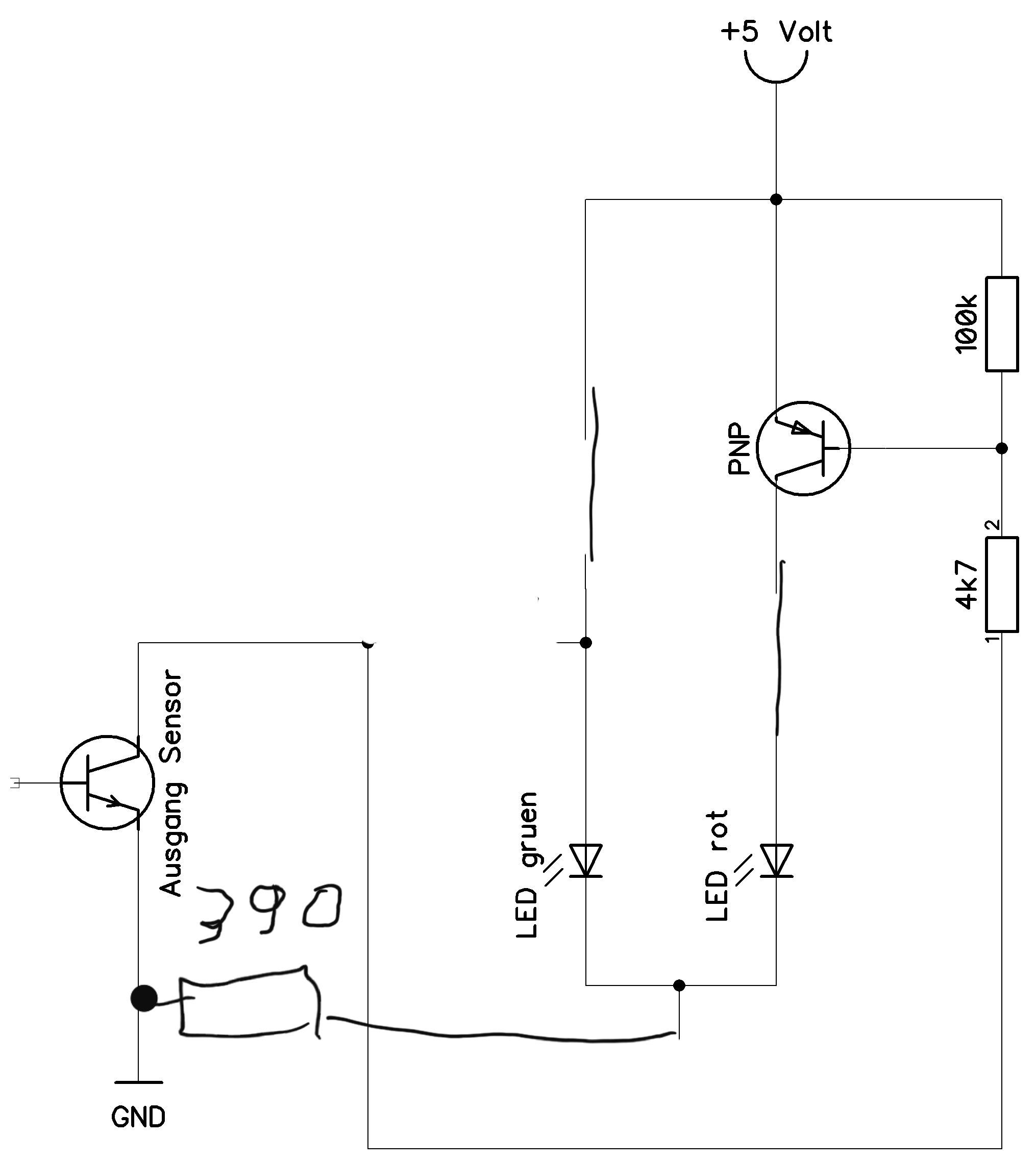

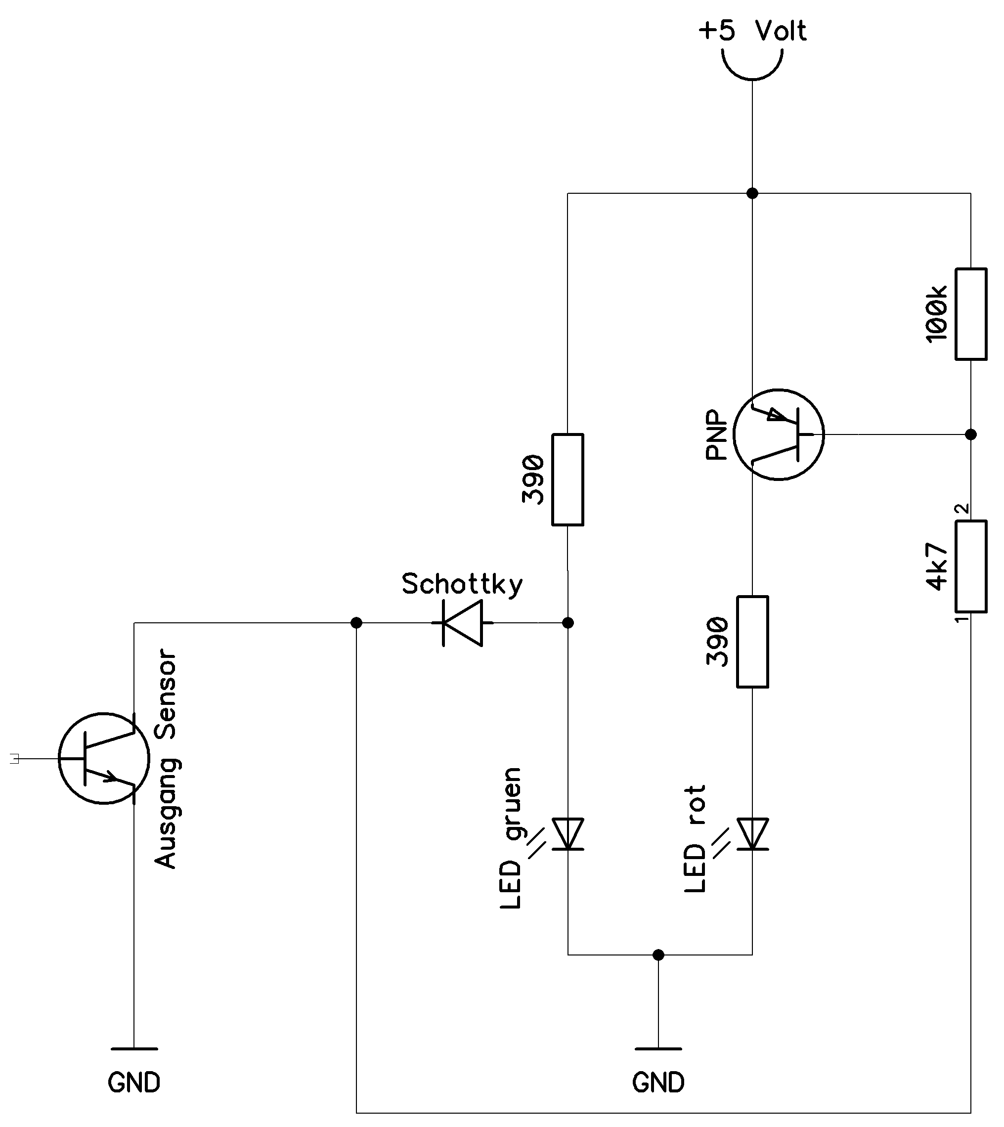

OP #7036228
Michael M. schrieb:
> Rock B. schrieb:
>> Benötige ich halt für 12V
> Dann kann der 390R Widerstand durch einen 680R Widerstand ersetzt
> werden.
> Da die Flussspannung der roten LED geringer ist als bei der grünen LED,
> wird die grüne LED automatisch dunkel wenn die rote LED durch den
> PNP-Transistor angesteuert wird.
Ich habe das nochmal für mich nachgebaut..
Wäre das so korrekt?
Den 680 Ohm Widerstand brauche ich ja nur für die LED als
"Vorwiderstand" oder?

Gast #7036455
Ich würde die LED durch eine mit gemeinsamer Anode austauschen und das
das machen:
          1k          grün   1N4148
+12V o---[===]----+---|>|------|>|-------+------| GND
                  +---|>|-----[Sensor]---+
                      rot
Die Schaltung bewirkt einen fließenden Übergang der Farben bei einigen
hundert Ohm.
> Es wäre natürlich toll wenn man den Umschaltwiderstand
> am Eingang noch justieren könnte.
Dazu brauchst du einen Komparator. Das wäre wesentlich aufwändiger - vor
allem wenn man die Schaltung nicht kennt. Es würde auf eine Platine mit
einem IC und einigen weiteren Bauteilen hinaus laufen. Willst du dir den
Aufwand wirklich antun?

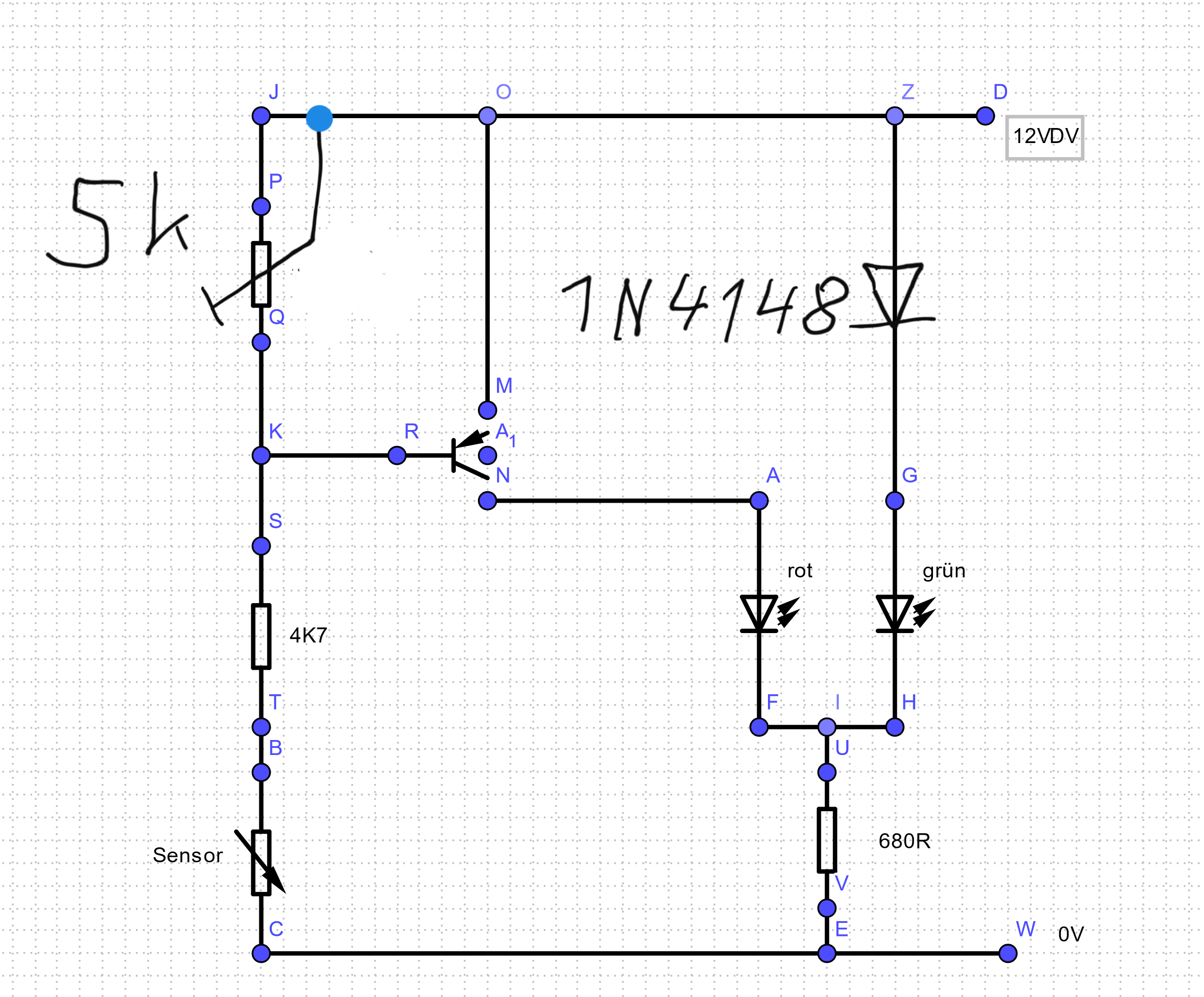

(Firma: Autotronic) #7036468
Rock B. schrieb:
> Es wäre natürlich toll wenn man den Umschaltwiderstand am Eingang noch
> justieren könnte.
Dann ersetze den 100k Widerstand durch einen 5kTrimmer.
Ja. Die zusätzliche Diode 1N4148 sorgt dafür, dass die grüne LED auch
wirklich komplett dunkel wird, wenn die rote LED leuchtet.

Gast #7036931

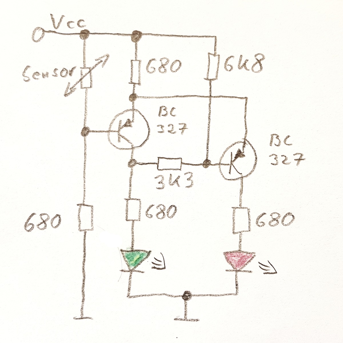

Schön, wie Du meine Schaltung zur Funktionsunfähigkeit verbastelt hast.
Falsche Annahme. Rot-Grün mit gemeinsamer Kathode lässt ein älteres
Exemplar vermuten, da liegen beide Farben nur 200 mV auseinander. Du
kannst von mir gerne ein paar einzelne LEDs bekommen, wo rot, grün und
gelb allesamt unter 2 Volt @ 10 mA liegen!

Gast #7037726
Stefan ⛄ F. schrieb:
>> Falsche Annahme.
> Ich hatte mal eine Duo LED, wo das passt.
Mit genug Reserve, noch 300mV am PNP in Reihe zur roten zu kompensieren?
> Es ist eine Frage des Glücks.
Glück ist keine Basis für ein Schaltungsdesign, also bleibe ich dabei,
die Schaltung für unsinnig zu erklären.
Also frei nach der Fernsehwerbung des Spülmittels: Während xx noch
bastelt, funktioniert bei yy die Schaltung schon längst.

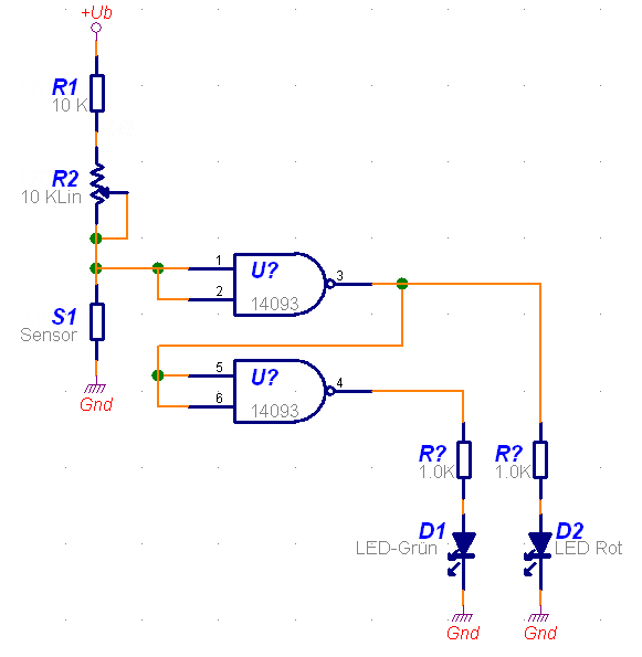

Gast #7037769
So wie im Anhang würde ich das lösen.
Sollten die LED Farben vertauscht sein, dann eben tauschen. Und sollte
das Fan-Out von Pin 3 wegen der LED nicht reichen, könnte man hier die 2
übrig gebliebenen Gatter noch mit einbauen.
Gast #7037813
MaWin schrieb:
> Die Schaltschwellen und Hysterese des CD4093 unterliegen dem Zufall.
Der TO hat nicht geschrieben, dass er unter 2,3 V auf Rot, und über 2,6V
auf Grün zurück schalten will.
Und hier kannst Du die Schwelle halbwegs 'justieren'. Und wenn das IC
getauscht wird, kann man neu 'justieren'.
Gast #7037831
Helge schrieb:
> Bei 12V Betriebsspannung wirds wohl eher ca. 4V/6V sein.
Das kann man mit dem Poti abgleichen. Und 2V Hysterese glaub ich nicht.
Und wenn der Wert nicht passt. ausprobieren. Dann vieleicht 15K, 22K,
oder so.

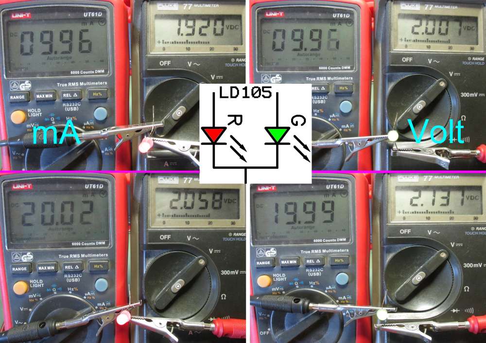

Gast #7037972
Es hat funktioniert. Die Anwendung war ein Feuchte-Anzeiger für
Blumentöpfe. Nicht wirklich ernst zu nehmen, aber eine schöne Bastelei
für 7 jährige Kids, die zum ersten mal mit Elektronik in Kontakt kommen.
Ein paar Monate später hatte ich für einen weiteren Kurs RGB LEDs
genommen, weil diese speziellen DUO LEDs nicht mehr verfügbar war. Auch
bei RGB LEDs muss man aufpassen, welche man dafür nimmt.
Gast #7038436

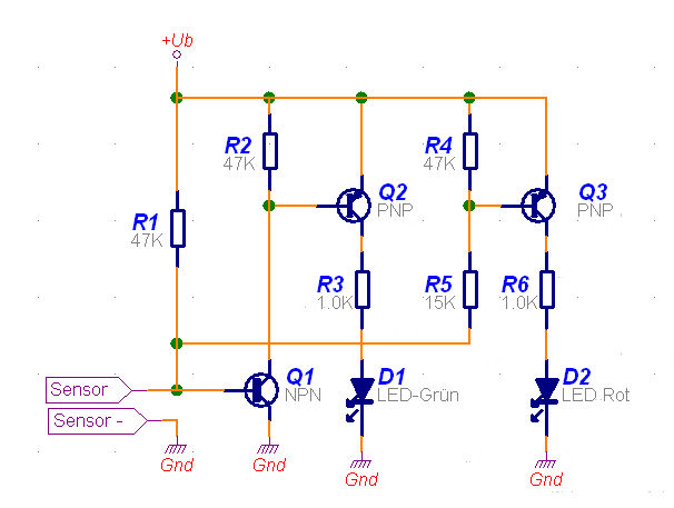

PC-Freak schrieb:
> Oder wenns mit Transistoren sein soll.
Wird nicht funktionieren: R5 (Basis vom PNP) ist direkt mit der Basis Q1
verbunden, dieser klemmt den H-Pegel auf 0,7 Volt und Q3 wird nicht
sperren.
Aus gleichem Grund sitzt in meinem Entwurf
https://www.mikrocontroller.net/attachment/553983/LED_rot-gruen.png eine
Diode, andernfalls würde mir dort die grüne LED den PNP aufmachen.
Glück gehabt? Ich habe hier nur recht alte Duo-LEDs und heute mal
gemessen. Wie vermutet zu ähnlich, die differieren keine 100 mV.
> sperren.
Wenn die Basis des NPN (Q1) LO ist, weil der Sensor schaltet, dann soll
ja Q3 leiten. Der Q2 ist gesperrt, da Q1 wegen LO-Pegel am Senser
sperrt.
Was ich noch vergessen habe ist ein Widerstand zwischen R2 (Basis Q2)
und Collector Q1. Hier vieleicht geschätzt 15K.
Gast #7038749
> Glück gehabt?
Beim ersten mal: Wahrscheinlich. Ich hatte LEDs aus meinen Vorräten
verwendet.
Bei der 2. Charge hatte ich sie bewusst passend gekauft. Wie gesagt fand
ich dabei keine passende Duo LED, und habe stattdessen RGB verwendet.
