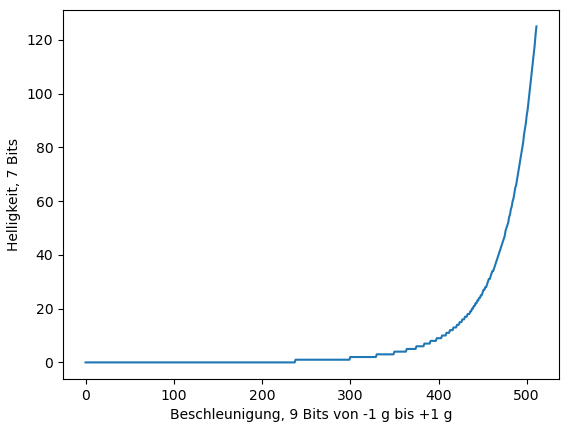

Die Farbe wird schon verwendet. Der Beschleunigungssensor liefert mir X,
Y und Z, das bilde ich auf die Farben R, G und B ab. Und hier ging es
mir drum dass sich die Helligkeit der Farbe R schön mit dem
Beschleunigungswert von X verändert. Wenn ich schlicht den Wert von X
der Farbe R zuweise dann ist ist der Unterschide zwischen -1 g und +1 g
zwar sichtbar, aber nicht sehr deutlich. Mit Exponentialfunktion sieht
man das schon besser.
Im Anhang ist die Kurve der Abbildung. Ich bekomme vom ADXL345 10 Bits
von -2 g bis +2g. Mich interessieren aber nur -1 g bis + 1 g, daraus
werden also 9 Bits. Und die bilde ich ab auf einen 7 Bit
Helligkeitswert. Ja, die WS2812b kann 8 Bits je Farbe, aber das ist mir
zu hell und außerdem muss ich beim MAX10 02 Flipflops sparen (-:
Gast #7036289
Gustl B. schrieb:
-1 g und +1 g sind, bis auf die Richtung, gleich hohe Werte. Wäre es
dann nicht auch sinnvoll, gleiche Helligkeiten zuzuordnen? Sonst wird es
schwierig, den in der Mitte liegenden Wert 0 g zu erkennen.
Besser ablesbar wird es, wenn du z.B. für positive und negative Werte
die selbe Helligkeit verwendest, aber bei negativen die LED schnell
blinken lässt.

OP #7036408
Wolfgang schrieb:
> Wäre es dann nicht auch sinnvoll, gleiche Helligkeiten zuzuordnen?
Könnte man auch machen.
Wolfgang schrieb:
> Sonst wird es schwierig, den in der Mitte liegenden Wert 0 g zu erkennen.
Dink schrieb:
> Farbe und Helligkeit der 3 Kanäle zur Informationsdarstellung zu
> verwenden halte ich für einen Irrweg (den ich auch gegangen bin).
Ja, wenn das ein ernstzunehmendes Messgerät werden sollte, dann stimmt
das.
Hier geht es nur um eine Spielerei. Ich habe mir winzige FPGA Platinen
in China gekauft und um die einmal in Betrieb zu nehmen habe ich mir
eine Art Eval-Board gebastelt. Nur JTAG und UART ist etwas wenig, dafür
lohnt sich kein Board, also habe ich eben noch den ADXL, LEDs, die
WA2812b, einen ADC, einen PMOD, einen Taster mit draufgepackt damit man
was ausprobieren kann. Und es ging mir auch drum ein Gefühl dafür zu
bekommen was in diesen winzigen FPGA so rein passt. 2k LEs sind eben
nicht viel, aber es geht schon was.
Bei der RGB LED geht es mir nur drum, dass das schöne bunte Lichter gibt
wenn man die Platine im Raum orientiert. Würde ich die XYZ Werte direkt
als Helligkeit ausgeben, dann wäre die LED eigentlich immer ziemlich
hell und weißlich. Ja, man sieht dass sich etwas verändert, aber eben
nicht deutlich. Jetzt mit der LUT sieht das viel besser aus.
