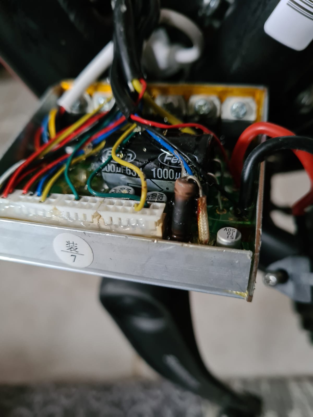

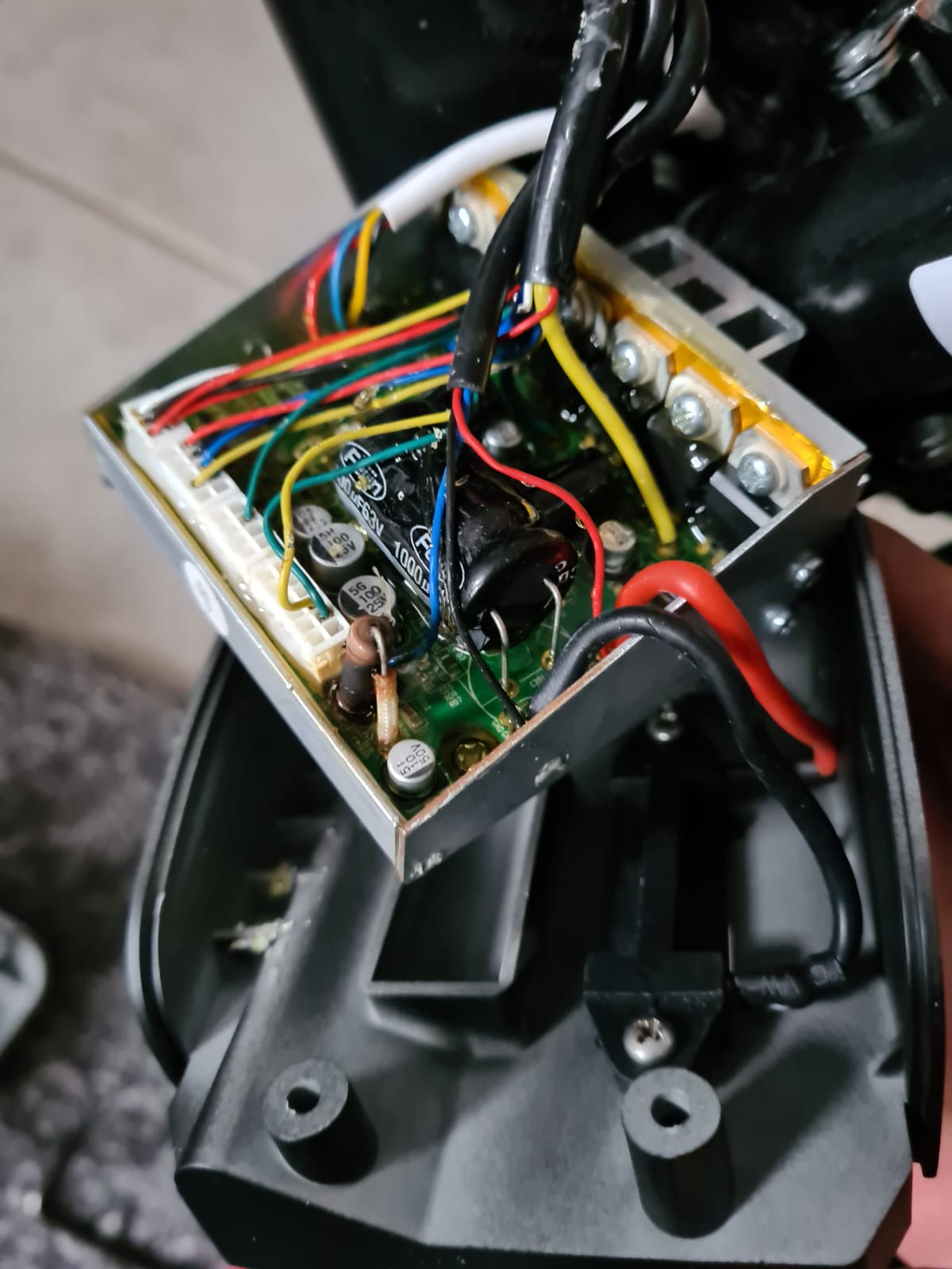

ein Freund hat sich ein gebrauchtes Fischer e-Bike ersteigert. Nachdem
das Bike nach kurzer Zeit nicht mehr funktioniert hat, haben wir in dem
Controller einen abgebrannten Bauteil festgestellt.
Unsere Suche im Internet für einen Austauschcontroller hat 1000+
Ergebnisse geliefert nur leider nicht genau diesen Typen.
Frage an euch:

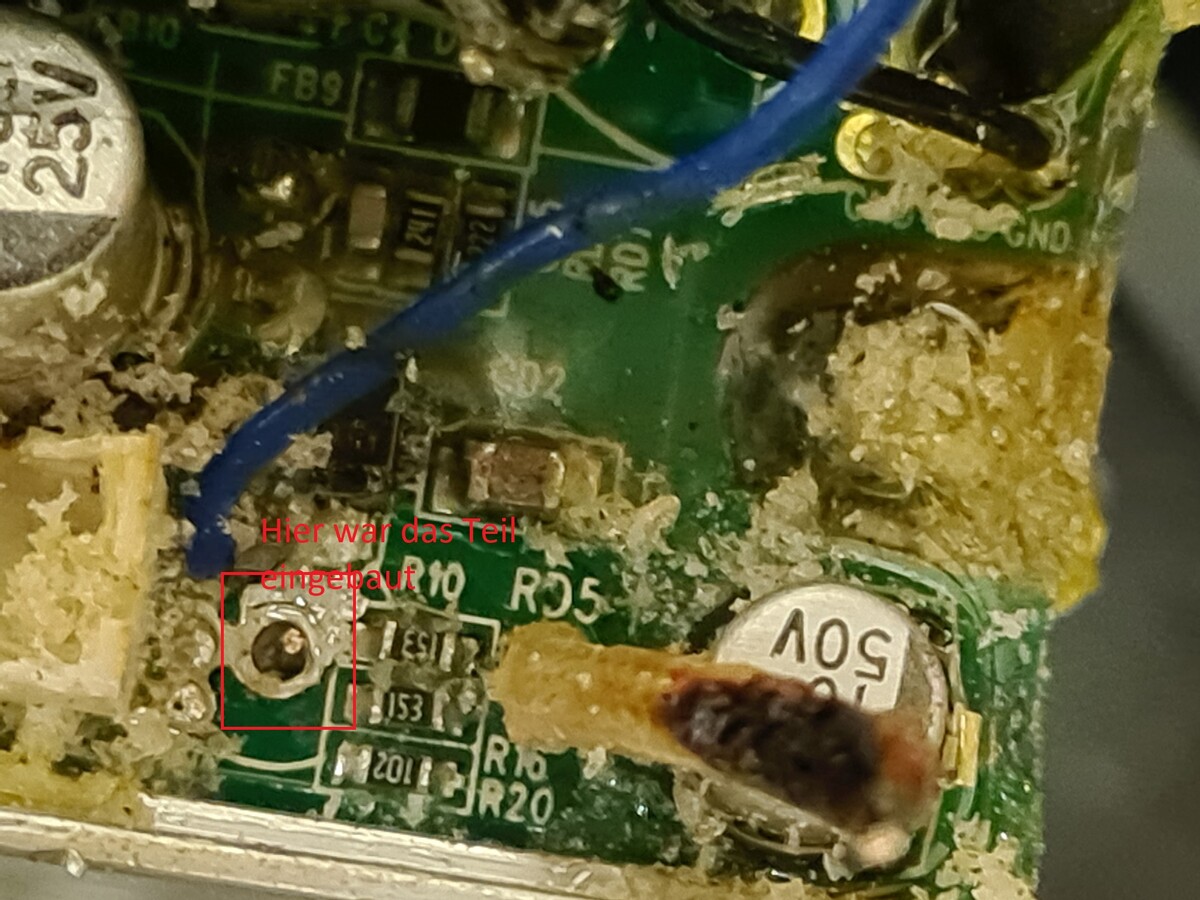

 kann man feststellen was das für ein Bauteil ist, wir haben die
Vergussmasse ausgekratzt und das Bauteil könnte  wieder eingelötet
werden.
Für was ist dieses Bauteil eigentlich zuständig?
Wenn nein, gibt es einen Ersatz für diesen Controller den auch ein Laie
einbauen kann?

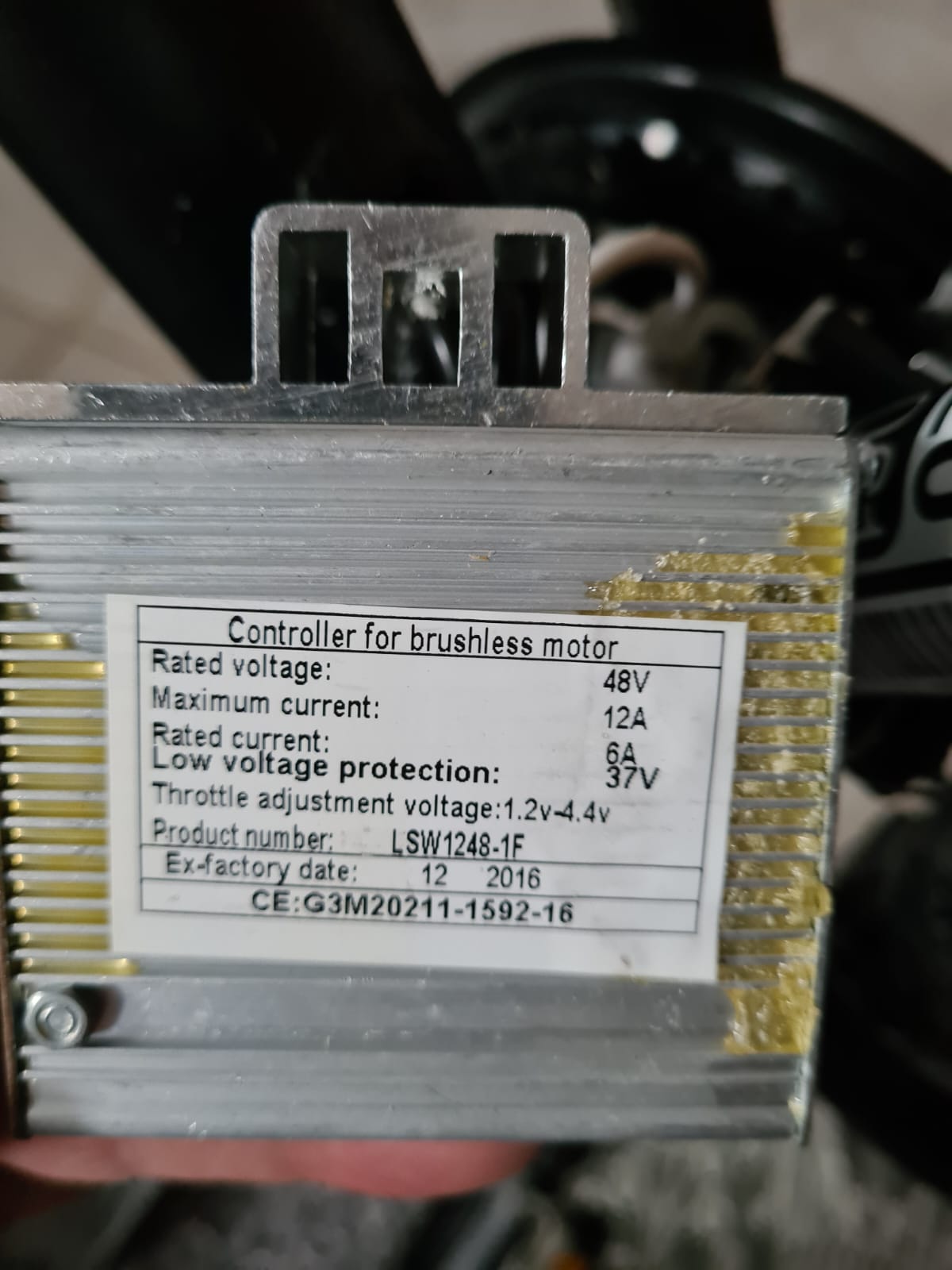

Rated Voltage: 48 V
Maximum current: 12A
Rated current: 6A
Low voltage protection: 36V
Throttle adjustment voltage: 1,2-4,4v
Produkt number: LSW1248-1F
Ex-facctory date: 12 2016
CE: G3M20211-1592-16
Besten Dank
Wenn ihr Laien seid würde ich einen Reparaturversuch unterlassen, denn
der Austausch des einen verfärbten Bauteils wird nur die Spitze des
Eisberges sein.
Wie sehen denn die Anschlusskabel genau aus? Ich bin mir sicher, dass
man auf Amazon/Aliexpress ein ähnliches Modell finden wird:
https://de.aliexpress.com/item/1005002874776297.html
Oder auch im Pedelecforum fragen, da wird evtl schon mal jemand genau
dieses Problem gehabt haben.

So einfach wird das nicht sein, denn es wird einen Grund geben, warum
dieses Bauteil abgebrannt ist. Soll heißen, das neue Bauteil wird wieder
abbrennen.
