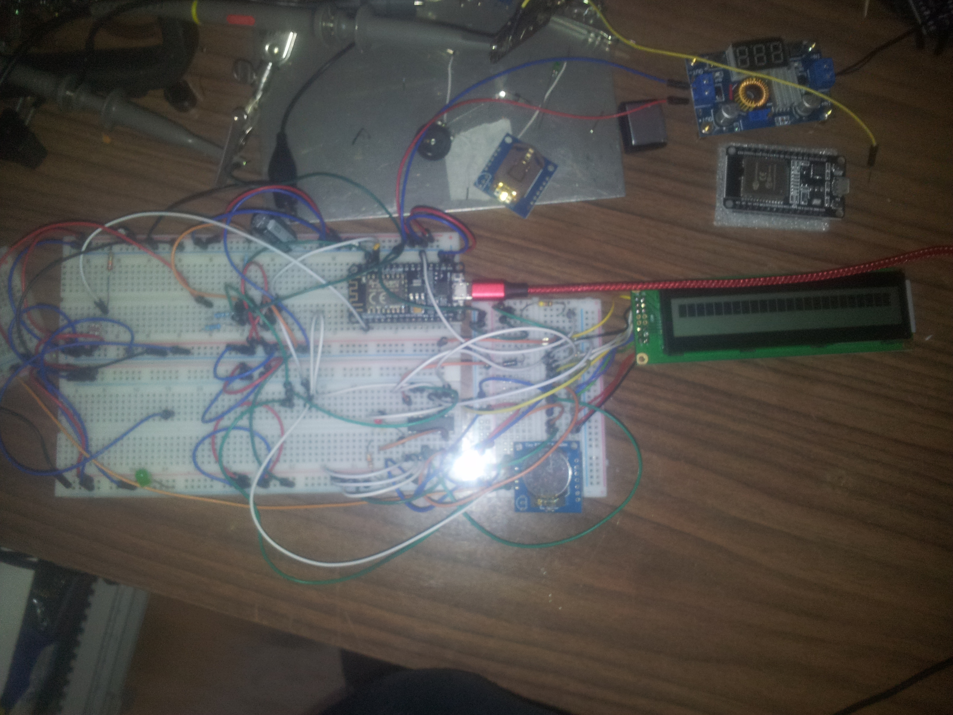

@Stefan: Hast Recht, bin eine Penntüte. Hatte auf Breadboard
Versuchsaufbau mit IIC, ESP8266, PCF8574, RTC, LCDisplay 24x2. War eine
ziemlich unzuverlässige Angelegenheit, kann natürlich auch am fliegenden
Aufbeu gelegen haben. Habe sogar IIC "gelevelshiftet"

@Frank: Ja genau. LCD hat des öfteren Müll angezeigt, RTC lieferte
falsche Zeit, usw. Leuchtstofflampe aus/ein war grosses Problem im
Langzeittest ...

Die häufigste Ursache für Kommunikationsfehler auf I²C sind zu
hochohmige Pull-Up Widerstände. Bei 3,3V empfehle ich standardmäßig
2,2kΩ. Module für Arduino sind hingegen meist mit 10kΩ oder 12kΩ
ausgestattet.

@Stefan: Kontrast LCD war jetzt nicht so das Problem. PCF8574 über 3V3
versorgen? Und die Ausgangssignale? Ich denke, die Betriebssicherheit
ist das Problem bei 3V3 auf TTL. Soll, wie erwähnt, auch bei Vollmond
funzen. Die Schaltlevel sind abhängig von der Stabilität der
Versorgungsspannung. Hier knappe  Toleranzen. Wenn der ESP8266 sendet
brauchst Du ja fast ein KKW als Versorgung ...

Oder wenn er sich "Antennen" einbaut, nicht auf richtigen Massebezug
achtet, die Besonderheiten des ESP misachtet, ...
Helge S. schrieb:
> Breadboard
Kann zum Problem beitragen
von Helge S. (topflappen)
@prx: Habe viele redundante Masseverbindungen gesteckt. Kann denn die
Antenne des ESP8266 das Problem mit der Leuchtstofflampe sein?

Eher nicht, aber jeder Zentimeter Leitung ist auch eine Antenne. Über
dieses Thema kann wurden ganze Bücher geschrieben. Wenn du nächstes mal
einen problematischen Aufbau hier zeigst, können wir dir helfen.
von (prx) A. K. (prx)
Ich meinte nicht die Antenne des ESP, sondern Signalkabel, die als
Antenne für die Leuchtstoffröhre wirken.
Dadurch entstehende Masseschleifen können das Problem auch verstärken,
statt es zu lösen.
Ich hatte vor Äonen ein Problem, das ich mangels Ahnung und geeignetem
Equipment auf externe Störungen zurückführte. Dabei war es lediglich ein
deutlicher Undershoot als Resultat eines Schaltvorgangs der Schaltung
selbst, der gewisse nicht deterministische Nebenwirkungen hatte.
Sowas kann man freilich nicht philosophisch oder per Glaskugel
beurteilen, sondern nur am konkreten Fall. Vorzugsweise mit Bild vom
Aufbau.

Frank K. schrieb:
> Steckbretter sind natürlich für schnelle Digitalelektronik eher
> suboptimal, wegen Kontaktproblemen und hohen kapazitiven Lasten.
Ja ich weiß.
Aber wie macht Ihr das?
Ich teste meine Ideen erst, bevor ich Platinen in Auftrag gebe. Mein
Aufbau im Bild. Und das ist nur ein kleiner Teil vom fertigen,
benötigten Umfang.
Warum ich unbedingt die 5V brauche? Das LCD ist ein spezielles, 24x2,
extra gekauft bei LC Design. Und das 3V3 I²C vom ESP8266 für die
benötigten Portexpander bleibt beim kleinsten Lufthauch einfach stehen -
flatline. Reset des ESP hilft nicht, nur SDA mit Tastkopf berühren
hilft.
Ich freue mich schon auf die 1.8V Dinger! Ist wohl nichts für Bastler.
Noch eine Frage zum Verständnis: Wenn man hier als Dummy eine Frage
stellt, gehört es dann hier im Forum zum guten Ton, denjenigen mit
negativen Bewertungen abzukanzeln? Sind hier hauptsächlich vergeistigte
Superelektroniker die lästige Fragen lästig finden?
Die lieben Forumsteilnehmer, die sich meines Problems angenommen haben,
natürlich ausgenommen!
LG, Helge

von Stefan F. (Gast)
> gebe. Mein Aufbau im Bild.
> wie macht Ihr das?
Mache ich auch so. Teils auf Lochraster gelötet, teils gesteckt. Je nach
Bedarf.
Funkmodule Module über Steckbrett versorgen ist aber ganz schlecht. Da
brauchst du gelötete Leitungen zum Netzteil hin. Und nimm dazu nicht
diese hauch dünnen Dupont Kabel - vor allem nicht wenn sie aus Eisen
sind (wie meine).
> hilft.
Probiere wie gesagt 2,2kΩ Pull-Up Widerstände. Gerne auch parallel zu
den bereits vorhandenen.

Ich nicht, ich simuliere höchstens vorher etwas. Aber oft auch nichtmal
daß. Dafür fließt halt mehr Zeit in den Schaltplan.
> hilft.
Daß dir das stehen bleibt kann aber auch an deinem Steckbrettverhau
liegen. Es hat schon seinen guten Grund, warum ich solche Aufbauten
nicht mache, die machen in der Regel mehr Ärger und fressen mehr Zeit
als sie ersparen.
Was nimmst Du dafür? Ist LTspice17 geeignet? Kann ich der Sim trauen?
> Es hat
> übrigens auch seinen guten Grund mit den niedrigen Spannungen. Mit 5V
> kommst du weder auf die heutigen Taktraten, da die Flankenanstiegs- und
> Abfallzeiten mit 5V einfach zu lang werden, noch erreicht man die
> geringen Strukturbreiten, da die elektrischen Feldstärken im Bauteil
> sonst zu hoch werden würden.
> Anders gesagt, die niedrigen Spannungen erlauben dir solche Spielzeuge
> wie ESP erst.
Interessant. Wusste ich nicht. Ist plausibel. Für mich war einfach:
niedrigere Spannung = höherer Strom = schlecht. OK, überzeugt.

von Egon D. (Gast)
Mein Geheimtipp für (analoges) HF-Zeug:
Lochrasterplatine mit Masselage .
Sollte für Digitalkram genauso geeignet sein.
Masselage nach unten, Lötaugen nach oben. SMD-Teile
werden eben wie SMD-Teile verarbeitet; bedrahtete
ICs natürlich nicht durchstecken, sondern nur oben
aufsetzen und von oben verlöten.
Vorteil: Es steht an jedem beliebigen Punkt eine gute
Masse zur Verfügung. Einfach Draht nach unten durch-
stecken, umbiegen und verlöten.
> Und das 3V3 I²C vom ESP8266 für die benötigten
> stehen - flatline. Reset des ESP hilft nicht, nur SDA
> mit Tastkopf berühren hilft.
Das klingt aber ungesund.
Ich kann die Details nicht beurteilen, würde aber mal
eine INTENSIVE Lektüre der Datenblätter in Erwägung
ziehen...
