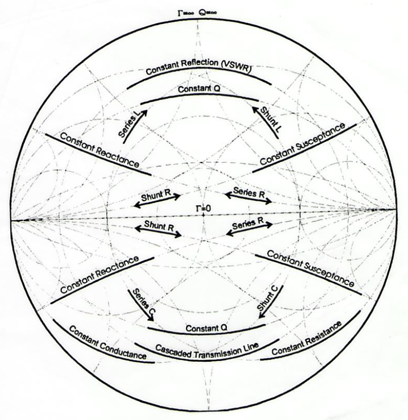

Ich habe ein LTE Modem mit Keramikantenne. Der Empfang ist nicht sehr
gut, daher möchte ich das Antennenmatching verbessern.
Die komplette Platine ist Eigenbau. Wenn ich statt der Keramikantenne
einen Dipol verwende ist der Empfang wesentlich besser.
Dieser Dipol sieht auch am VNA wesentlich besser aus, was S11 und VSWR
angeht. Geht also anscheinend grundsätzlich besser.
Auf der Platine ist ein Pi-Filter vor der Keramikantenne vorgesehen,
diesen habe ich testweise mit den Werten vom Hersteller bestückt.
Damit liege ich im Smith Chart "oben Links", also bei ca. 20Ohm im
Induktiven Bereich. Mit etwas probieren bin ich auf ca. 20 Ohm ohne
kapazitive oder induktive Anteile gekommen.
Wie komme ich nun auf die 50Ohm? Habe schon diverse Formeln aus
Skripten, etc. gesehen. Aber irgendwie komme ich damit auch nicht weiter
Laut den gängigen "Regeln" (Shunt Kondensator verschiebt entlang dieser
Linie usw.) bräuchte ich Shunt Kondensator UND Induktivität?
Danke und frohe Ostern euch!
Mike

Simulant schrieb:
>> Induktiven Bereich.
> Dann kannst du mit einem Shunt-C nach rechts unten drehen, vielleicht
> passt das schon. Ich nutze für solche Überlegungen das angehängte
> Hilfsblatt.
Geil, das hilft mir auch schonmal!
