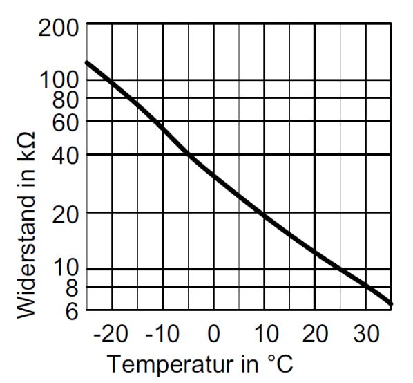

Vielen Dank für die Antworten. Leider noch nicht dummy tauglich ;-) gerne laufe ich etwas fertiges aber ich finde nichts. Meine Heizung hat einen 10k NTC Fühler für die Außentemperatur. Diesen möchte ich gerne intelligent ersetzen. 1. anhand des Wetterberichtes 2. ist er aktuell teilweise in der Sonne was keinen Sinn macht. Ich würde also gerne mittels PC der Heizung eine Temperatur vorgaukeln. Da hierüber aber auch der Brennwert geregelt wird reichen nicht 2-4 Werte via Relais gesteuert o.ä.

#7038155
N. M. schrieb: > Denn niemand weiß wie genau dies Auswirkungen auf die > Regelung der Heizung hat. Gewöhnlich gibt es zu der Heizungsregelung ein Diagramm, dass angibt, wie die Außentemperatur auf die Vorlauftemperatur wirkt. Steigung und Offset können eingestellt werden. https://de.wikipedia.org/wiki/Heizkurve

Stefan P. schrieb: > Meine Heizung hat einen 10k NTC Fühler für die Außentemperatur. H. H. schrieb: > Hast du denn ein Datenblatt des eigentlich vorgesehenen NTCs? Die > unterscheiden sich nämlich bei gleichem Nennwert ganz erheblich. Nach Datenblatt wurde ja bereits gefragt. Aussenfühler von Vissmann im Anhang 10K-NTC (7837053), ist es so einer etwa? Viel einfacher für dein Vorhaben wäre bei Sonnenschein einfach parallel zum Aussenfühler einen weiteren NTC anzuschließen. Hat der Zusatz-NTC ebenfalls einen Wert von 10k wird der Heizung dann ca. eine Aussentemperatur von 10-15 Grad über der tatsächlichen zugespielt. Ist das zu hoch kann man auch einen anderen NTC mit höherem Wert nehmen.
Vielen Dank für den hint mit dem Diagramm nochmal. Anders als die anderen Fühler der Rotex Heizung ist der Außenfühler ein: Einsatzbereich: -50°C bis 50°C Sensor: KTY81-210 2000 Ohm +- 1% bei 25°C Datenblatt https://cdn-reichelt.de/documents/datenblatt/C650/KTY81_SER.pdf Seite 7. Die größte Schwierigkeit wird wohl die Auflösung sein? Ich brauche ja "nur" den Bereich 1,3 kohm bis 2 kohm laut Datenblatt. Das heißt in wirklich kleinen mini ohm schritten. Ich habe in einem anderen Forum jemanden gefunden, der etwas ähnliches mit einem Wemos D1 und X9C103 umgesetzt hat. Klingt für mich so, als wenn das ein Weg sein könnte.

Hallo, bis Du Dir sicher das Du den richtigen Weg gehst? KTY 81 linearisiert? Strom/Spannung ist der Regelweg und nicht "Ohm". Richtig währe es, wenn Du die Spannung zur Temperatur am Kessel (Beschaltung Dir bekannt?? evtl. 24V!!) messen würdest und diese später mit der eigneten Schaltung nachfährst, ansteuerst. Bzw. Dir die Werte bei Funktion der Schaltung von der Heizung später holst, falls Du zur Heizung kommunizieren kannst. Beispiel: CPU (Arduino oder so) ->Digital to Analog und OP(Verstärkung) mit nachgeschaltetem Transistor (~Stromsenke), nicht zu vergessen Sicherheitswiderstand. (Einfach) Auch begrenzt regelbar parallel zum NTC. (!Belastung). !!Übrigens Heizungen sind nicht billig!!!
Peter* schrieb: > bis Du Dir sicher das Du den richtigen Weg gehst? Nein ;-) Idee ist ja eher so. Ah es gibt einen NTC der ändert je nach Temperatur seinen Widerstand. OK ich will das steuern also brauche ich eine Schaltung, bei der ich den Widerstand variabel vorgeben kann. Idee Ende. > KTY 81 linearisiert? > > Strom/Spannung ist der Regelweg und nicht "Ohm". Wie meinst du das? Die Heizung / die Regelung ist eine EBV Theta 23. Ich habe nur diese Tabelle... -20 Grad - 1,383 kO -10 Grad - 1,511 kO -4 Grad - 1,590 kO 0 Grad - 1,644 kO ... > Richtig währe es, wenn > Du die Spannung zur Temperatur am Kessel (Beschaltung Dir bekannt?? > evtl. 24V!!) messen würdest und diese später mit der eigneten Schaltung > nachfährst, ansteuerst. Bzw. Dir die Werte bei Funktion der Schaltung > von der Heizung später holst, falls Du zur Heizung kommunizieren kannst. Kann ich nicht das Bus Protokoll hat bisher niemand entschlüsselt ;-( deswegen der Umweg über die Außentemp.
Stefan P. schrieb: > Ich brauche ja "nur" den Bereich 1,3 kohm bis 2 kohm laut Datenblatt. > Das heißt in wirklich kleinen mini ohm schritten. Nein, du lässt den Originalfühler an der Heizung dran und veränderst nur seine Kennlinie. Und vor Allem: wenn du den Widerstandswert nicht steuerst, sondern regelst, dann brauchst du nur wenige Schritte. Stefan P. schrieb: > Ich würde also gerne mittels PC der Heizung eine Temperatur vorgaukeln. Kannst du deine Heizungssteuerung nicht so einstellen, dass sie das tut, was sie soll? Wenn ich trotzdem meinen würde, mit meinem eingeschränkten Wissen die Heizung besser steuern zu können, dann würde ich den Widerstand eines NTC manipulieren, indem ich ihn erst mit einem Serienwiderstand hochohmiger machen würde und dann mit einem parallel geschalteten NTC wieder niederohmiger. Und wenn ich dann den parallelen NTC beheize, dann wird er wieder niederohmiger. Bei geschickter Auslegung kann man damit die Heizung in sinnvolle Rahmen beeinflussen. Alternativ könnte ich das auch mit 3 Relais und den sich dadurch ergebenden 8 möglichen Änderungen des originalen NTC-Wertes vorstellen. Stefan P. schrieb: > Es wird dann recht oft eher über den Sinn diskutiert. Erscheint mir sinnvoll. Peter* schrieb: > sicher das Du den richtigen Weg gehst? Ich habe den Außentemperatursensors aus der Heizungregelung herausparametriert, weil mir nicht eingeleuchtet hat, was in einem halbwegs brauchbar isolierten Haus die Außentemperatur mit der Innentemperatur zu tun hat. Funktioniert seit 20 Jahren ohne Beanstandungen.

Hallo Stefan P, habe versucht mir ein Bild von deiner Heizung zu machen und es ist mir nicht gelungen, man glaubt es nicht. Wie kommt man zu sowas? Sie scheint aber nicht ganz so alt zu sein! Du hast einen Außenfühler und somit eine Witterungsgeführte Regelung(?), deine Vorlauftemperatur, die Du ja verändern willst, wird somit durch einige Parameter bestimmt, wie Fußpunkt und Endpunkt. Diese Einstellungen können sich gravierend auswirken. Mein Frage ist somit wo liegt dein eigentliches Problem, das Du den Außenfühler manipulieren möchtest. Du erreichst ja nichts anderes als durch die Einstellung.
#7039470
Nachtrag, habe ich überlesen Stefan P. schrieb: > Meine Heizung hat einen 10k NTC Fühler für die Außentemperatur. Laut Tabelle hast Du kein NTC sondern ein PTC!(steigend) Stefan P. schrieb: > Diesen möchte ich gerne intelligent ersetzen. 1. anhand des > Wetterberichtes 2. ist er aktuell teilweise in der Sonne was keinen Sinn > macht. Genau, er ist falsch installiert!!--> keine Sonne ÄNDERN Stefan P. schrieb: > Punkt 2 gelöst - logisch was ist mit Punkt 1? Warum soll die Heizung > volle pulle laufen bei nachts 2 grad aber tagsüber 20. was ist mit > Sonneneinstrahlung durch die Fenster. Je nachdem wie hoch dein Wärmeverlust bei der "Nachtabsenkung" ist, sollte man die Heizung nicht abschalten, die Aufwärmphase verbraucht mehr Energie als die Instandhaltung. Informiere Dich über die Nachtabsenkung.
