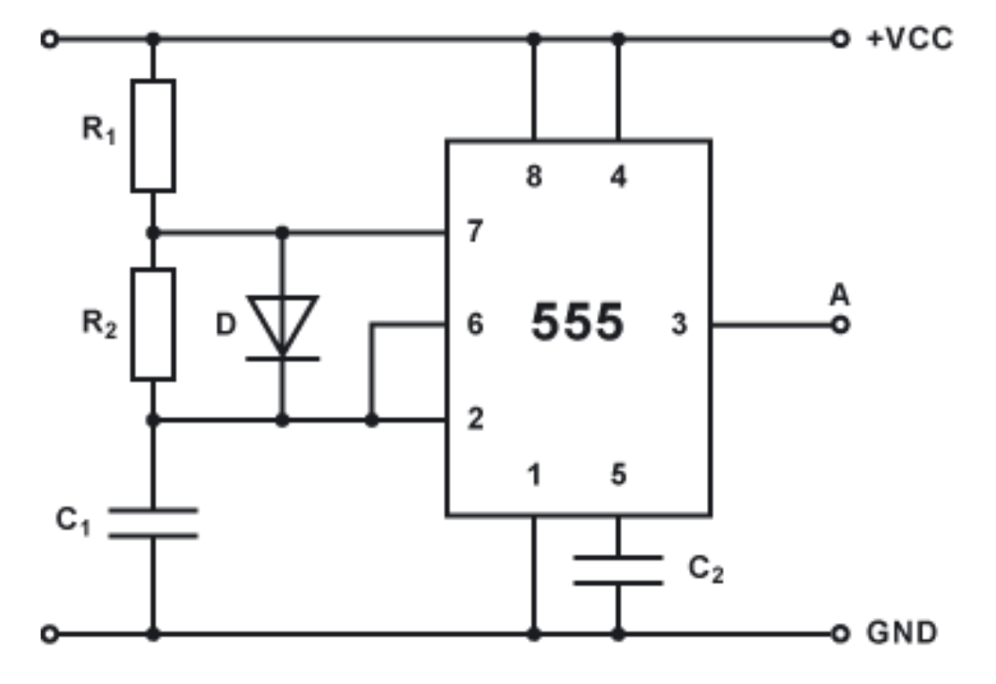

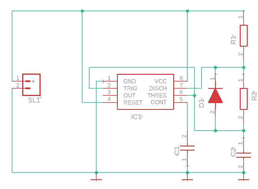

Hallo, ich wollte kurz in Erfahrung bringen, ob jemand Verbesserungsvorschläge für diese Verstärkerschaltung hat. R1 und R2 sind beide jeweils auf 10 Ohm gesetzt und C2 beträgt 1 mikroFarat und C1 beträgt 0.01 mikroFarat. Mein Ultraschallerzeuger soll am Pin3(OUT) verbunden werden. Meine Impulsdauer und Impulspause beträgt 0.69 mikroSekunden Die Frequenz meines Oszillators beträgt 72.5 kHz, da mein Ultraschall Frequenzen von über 65 kHz haben muss. Der Ultraschall wird mit einem Dickenschwinger erzeugt. Mit freundlichen Grüßen
Zwei Bitten/Empfehlungen: - Schaltungen mit Schaltzeichen und nicht Pinouts zeichnen. Das fördert die Verständlichkeit - Bei IC's den Typ dazu schreiben.
Merk ich mir für die Zukunft. Danke Es handelt sich um einen NE555 Oszillator.
Einige Hinweise waren ja schon unter Beitrag "Verstärkerschaltung einer US-Quelle (min. 70 kHz)" gekommen. Der NE555 ist ein Zeitgeber, kein Verstärker. Er kann zwar immerhin mit 16V betrieben werden und bringt bis zu 200mA am Ausgang, ob das reicht, hängt aber von dem Schwinger und der Anwendung ab. 10 Ohm für R1 werden auf jeden Fall nicht funktionieren, der Entladepin 7 verträgt nur maximal 100 nA.

Danke für dein Hilfe. Ich soll eine Verstärkerschaltung bauen für ein eine US-Quelle (Piezo) jedoch weiß ich nicht konkret um welche US-Quelle es sich handelt. Die Ultraschallquelle soll mir Ultraschall mit einer Frequenz von 75 kHz liefern. Anbei findest du meinen Schaltplan.

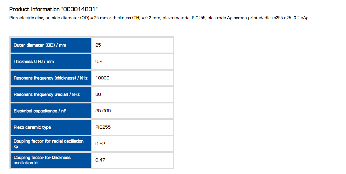

GranaAmm schrieb: > Traurig... wer nicht antwortet, dem ist nicht zu helfen. Ich habe nicht mit Absicht nich geantwortet ich wusste nur zu den Fragen zu dem Zeitpunkt keine Antwort. Mittlerweile weiß ich um welches Ultraschallsender es sich handelt und werde dementsprechend an einer Schaltung arbeiten. Ich bedanke mich nochmal ganz herzlich bei jedem der sich die Zeit genommen hat mir zu helfen. Mit freundlichen Grüßen Michi
