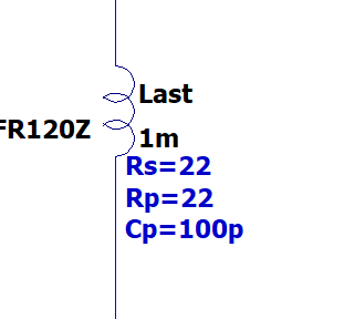

Für mein Heißwasser aus 24V suche ich ein ltspice-Modell, das eine Boiler-Heizschlange wenigstens ungefähr nachbildet. Der Widerstand beträgt 22 Ohm, 230V~. Aber was macht das ding bei z.B. 50kHz?

Allzu viel Induktivität ist da nicht zu erwarten, müsstest du eben für dein Exemplar messen. Freilaufdiode wäre bei PWM zu empfehlen.

Naja es gibt schon eine nennenswerte Kapazität zum Außenrohr, und die verteilt sich über die Länge. Dann sinds Wendeln, von Kupfer- oder Edelstahlrohr umschlossen, also gedämpfte Induktivität. Ich weiß echt nicht, wie ich das brauchbar in LTSpice reinkriegen soll. Ich möchte das Ding mit ca. 50kHz betreiben, also den Heizwendel direkt ohne Gleichrichtung als Last eines Übertragers.

H. H. schrieb: > Musst du eben messen. Man kann aber auch Messen lassen. Es soll Firmen geben, die den notwendigen Messpark haben. Helge schrieb: > Dann sinds Wendeln, von Kupfer- oder > Edelstahlrohr umschlossen, also gedämpfte Induktivität. Kannste bei 50kHz alles vergessen. Das Ding ist mit guter Näherung ein einfacher Leistungswiderstand.

Ziel ist, aus meinem 24V-Speicher überschüssige Energie ins Heißwasser zu speisen. Dazu will ich zwischen 27-28V (vielleicht auch 27-29V) die Leistung in den Heizstab erhöhen, soweit die Temperatur noch nicht zu hoch ist. Ich will Teile aus einem alten PC-Netzteil wiederverwenden, den Übertrager zum hochtransformieren. Die Arbeitsfrequenz passe ich an den Übertrager an, wenn alles beisammen ist. Steuern mit einem UC3843, der läßt sich passend beeinflussen. Ich habe keine Analysemöglichkeit, um eine komplexe Impedanz wie den Heizstab zu bestimmen. Die wirkt aber zurück und ich mag an der Stelle keine unerwarteten Effekte. Falls >55V Spitzen entstehen, müßte ich relativ hochohmige IRFI640 oder JCS18N50 nehmen, das geht böse auf den Wirkungsgrad. Ist die Last "zivilisiert", reicht ein BUZ111, davon hab ich noch paar da. Einfacher Rechteckgenrwtor an den FET und dann messen. Wo ist das Problem? Einfacher Rechteckgenrwtor an den FET und dann messen bei 24V ohne Trafo direkt am Heizstab. Wo ist das Problem? Post löschen geht nicht! Helge schrieb: > Ich will Teile aus einem alten PC-Netzteil wiederverwenden, den > Übertrager zum hochtransformieren. Da reicht aber der Trafo hinten und vorne nicht. Selbst ein 1kW ATX Netzteil kann nicht mal die Hälfte des Stromes, den du brauchst. Thosch schrieb: > Klappt aber nur, wenn due Wandlertopologie einen Betrieb ohne > Gleichrichtung zuläßt... 99% der Billigheimer WR lassen das zu. Falls es wirklich eine Regelung gibt, kann man die mit einem kleinen Gleichrichter nachbilden.

Also. Der Keizkessel ist isoliert, auch die Flanschplatte. Sonst wären da schon lang Heiztransistoren dran. DC braucht Diode und Glättung, das dürfte 5-10W in der Steuerung verheizen. Daher würde ich lieber ohne Gleichrichtung bauen. Es ist schon aufwändig, den Eingang thermisch kalt zu halten (Elkos). Damit die Anordnung nicht gleich lossendet, wollte ich eine Gleichtaktdrossel vor die Heizwendel setzen. Der Netzteiltrafo ist umgewickelt mit dem vorhandenen Material. Vorher: Eingang 36 Wdg, Ausgang 6 Wdg. Jetzt: Eingang 7 Wdg, Ausgang 11 Wdg., damit setzt der Apparat beim einschalten etwas weniger um als beim ausschalten. Vorausgesetzt natürlich, der Heizwendel verhält sich wirklich ungefähr wie ein Widerstand. Im Prinzip ist der ja eher sowas wie eine schlechte lange Leitung. Ich denke, der Schalttransistor muß ein paar Volt aushalten, weil es gibt ja eine Sicherheitsgruppe, die bei Übertemperatur abschaltet. Da geht dann ganz fix die Spannung hoch, und das muß die Schaltung abkönnen. Außerdem kann es passieren, daß die Sicherung des Akku auslöst. Dann wäre die Leerlaufspannung des Solarmodule wenigstens kurzzeitig da (40V bei 20°C), bis der Laderegler abschaltet. Am WE kann ich mich mal unter den Boiler hocken und dem pulsierende Spannung anlegen und mich über das Ergebnis erschrecken :-) Ich würde halt gern vorher wenigstens ganz grob wissen, was bei rauskommt.
