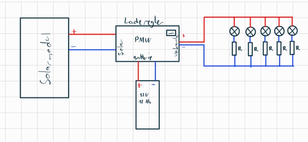

Hallo zusammen, Ich bin auf der Suche nach einem Bauteil, welches folgende Kriterien erfüllt: Wie in dem Anhang zu entnehmen ist, steuert der Laderegler den Lastausgang der Batterie und verhinder u.a. eine Tiefenentladung des Blei- Akkus. Der Lastausgang wird abends automatisch eingeschaltet (Wenn Solarmodulspannung auf unter 4 V fällt). Nun möchte ich ein Bauteil an die Batterie anbringen, dass einen Stromkreis bei 14+ V (Batteriesspannung) schließt und darunter den Stromkreis wieder öffnet. Ziel ist es, wenn der Akku voll ist, den Stromkreis für einen weiteren Verbraucher (Springbrunnen) zu schließen. Wenn der Akku wieder "leerer" wird, den Stromkreis zu öffnen. Einfach gesagt: Scheint die Sonne und ist der Akku voll, soll die überschüssige Energie genutzt werden. Welches Bauteil muss ich verwenden? Wie sieht es mit dem Eigenstromverbrauch aus? Schließlich würde dieser direkt an der Batterie sitzen und wäre nicht durch den Laderegler geschützt und könnte die Batterie bei schlechtem Wetter tiefenentladen?

Robin W. schrieb: > Nun möchte ich ein Bauteil an > die Batterie anbringen, dass einen Stromkreis bei 14+ V > (Batteriesspannung) schließt und darunter den Stromkreis wieder öffnet. Du brauchst z.B. einen Komparator und eine, zu deiner Last passende Schaltstufe.
Kenne mich leider Null mit Komparatoren aus. Der zukünftige Verbraucher hat eine Leistungsaufnahme von 3 Watt (0,25A).

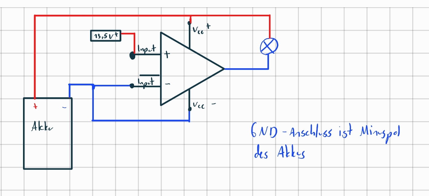

Nachdem ich mich jetzt ein bisschen in das Thema eingelesen habe, habe ich folgende Schaltskizze gezeichnet (Anhang): Bei einer Spannung höher als 13,5 schaltet der Komparator. Stimmt die Skizze so? Als Bauteil würde ich den LT1001 Komparator verwenden.

ICL7665 und ein kleiner MOSFET.

Robin W. schrieb: > Stimmt die Skizze so? Nein.
Wie müsste ich die Skizze abändern damit mein Vorhaben funktioniert?
#7038892
Robin W. schrieb: > Nun möchte ich ein Bauteil an die Batterie anbringen, dass einen > Stromkreis bei 14+ V (Batteriesspannung) schließt und darunter den > Stromkreis wieder öffnet. Also das Gegenteil von einem Tiefentladeschutz. Es muss DEUTLICH unter 14V wieder abschalten, denn sonst bekommst du einen pulsierenden Springbrunnen. Du kannst einen fertigen Tiefentladeschutz kaufen mit Relais mit Umschaltkontakt, der wird sich so weit verstellen lassen. Oder selber bauen, z.B. mit ICL7665 und einem MOSFET, das kostet dann abgeschaltet praktisch keinen Strom. Ein TL431 der einen NPN durchschaltet zieht leider Strom auch bei 13V.

http://www.dse-faq.elektronik-kompendium.de/dse-faq.htm#F.9.5 Nur dass in deinem Fall der MOSFET nicht die Solarzelle kurzschließt, sondern die Last zuschaltet. Den rechten Teil der Schaltung brauchst du gar nicht.
