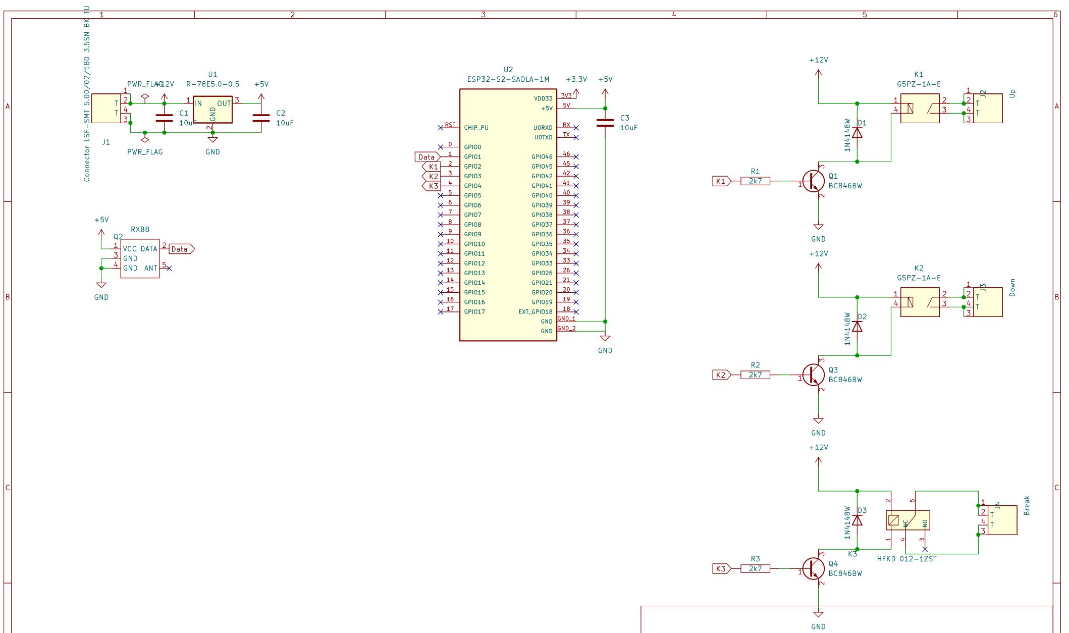

Hallo Liebe Mikrocontroller-Gemeinde,
einmal Vorweg ich habe all mein Wissen selbst angeeignet und nicht
dergleichen gelernt oder studiert. Demnach bitte ich nicht nur um Lösung
oder Hilfengebung meines Problems sondern vielleicht auch um Tipps und
Hinweise
Zur Sache:
Ich wollte ein Seilwinde per Funksteuern. Ein Blick ins Forum zeigt, da
bin ich nicht der erste nur die Herangehensweise scheint
unterschiedlich. Ich habe, weil ich da Lust drauf hatte ein ESP32-S2
genommen, mit einem RXB8 433MHz Empfänger gepaart und ein bisschen Code
geschrieben. Auf der Konsole sieht auch alles super aus. Daher habe ich
dann KiCad angeworfen und ein Board dafür Designed. Daten dazu im
Anhang.
Nun kam das Ganze zu mir und ich habe mir alles Zusammengelötet. Als ich
das Board bestromt habe lief es aber nicht so richtig. Messungen haben
ergeben, dass der R78e5.0-0.5 nur etwas unter 3V liefert anstelle der
gewünschten 5V. (Vermutlich überlastet?). Ohne Last vorher getestet,
lieferte er die gewünschten 5V. Stromgeber ist zum testen ein
Kleinspannung Stelltrafo auf 13V mit einer Stromstärke von 10A. Wenn ich
den Trafo auf 5V Stelle und die 5V Rail auf der Leiterplatte bestrome
springt der Mikrocontroller und der Empfänger an. Die Stromaufnahme
betrug dann etwas unter 50 mA. Also deutlich unter den theoretischen
250mA des Wandlers.
Vielleicht habt ihr Ideen. Ich komme leider dank meines beschränkten
Wissens nicht weiter.
Bei den Transistoren habe ich mich glaube ich vergriffen, zumindest
scheinen die nicht mehr durchzuschalten.
Danke

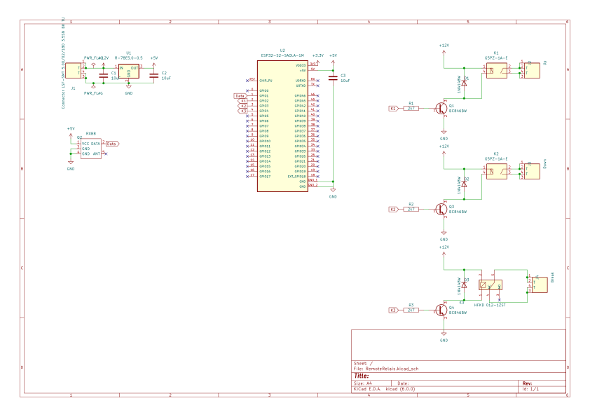

#7039177
Beginne erst einmal damit die Schaltung in einem vernünftigen Bildformat
zu posten. Die Schrift ist kaum lesbar.
Dann solltest Du die so wenigen Bauteilen nicht unbedingt auf das ganze
Blatt verteilen, nur um die Fläche auszunutzen.
Weshalb werden für die 3 Bauteile Labels benutzt, anstatt die wenigen
Verbindungen direkt zu zeichnen?

OP #7039202
Hallo Jörg,
danke für dein Feedback, das aufteilen bzw. verwenden der Labels sollte
tatsächlich der Übersichtlichkeit dienen, das scheint dann aber nicht
geklappt zu haben. Ich werde es zukünftig berücksichtigen. Da dies mein
erster Post war wusste ich nicht dass die Datei so dargestellt wird, wie
sie es jetzt ist. In dem SVG kann ich tatsächlich bis zur guten
Lesbarkeit reinzoomen, in dem Popup hier im Forum erkennt man aber
tatsächlich nichts da hast du recht.
Daher hier nun nochmal als .jpg, hoffentlich leserlicher.
Die Eingangsspannung war, wie ich jetzt festgestellt habe 13V nicht
geglättet und mit knapp 50% Restwelligkeit (laut Datenblatt). Eine
Erhöhung auf 20V scheint das Problem zu lösen. Später soll das Ganze an
eine Autobatterie geklemmt werden, da dürfte der Fehler nicht
auftauchen.
