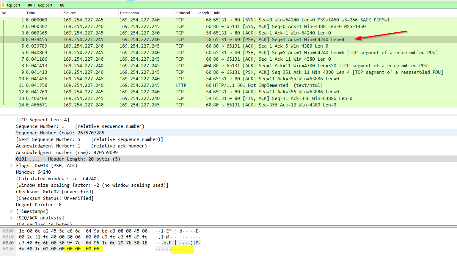

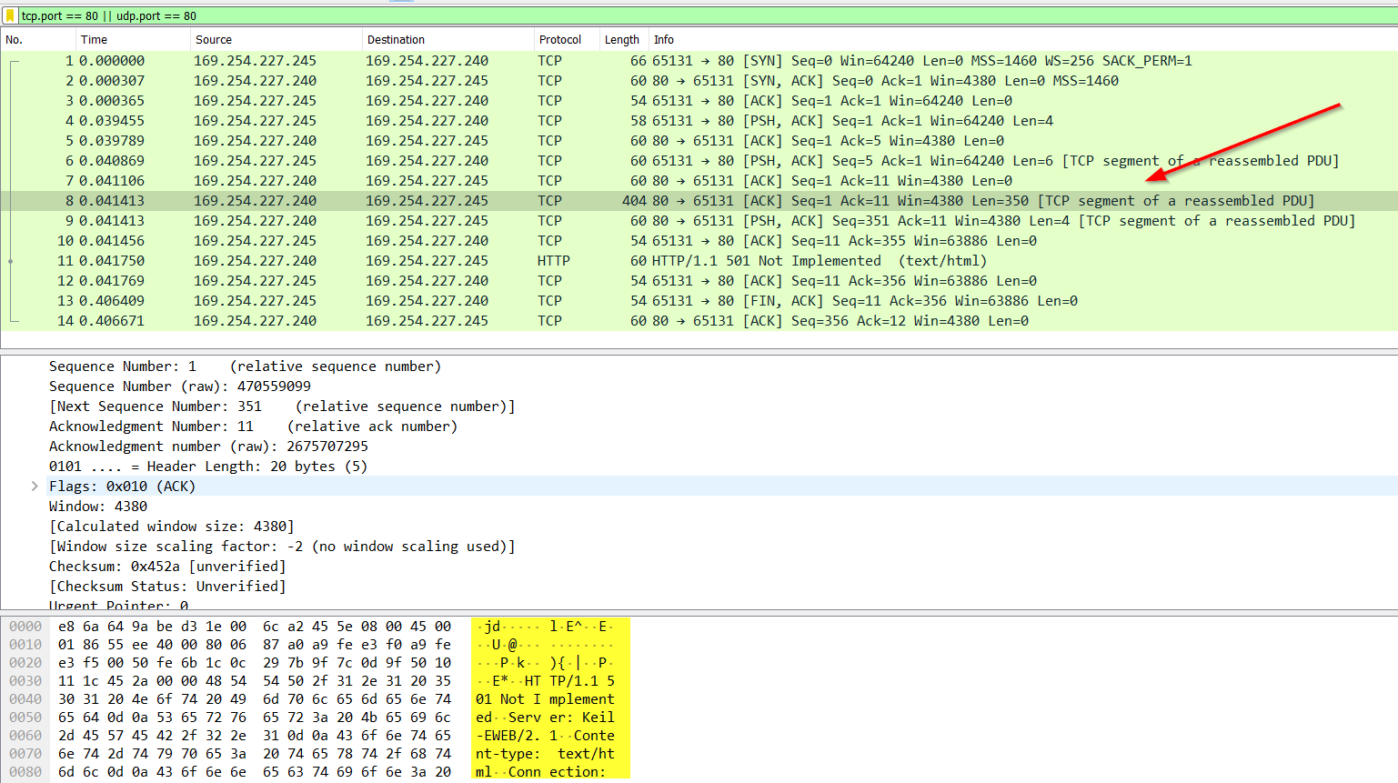

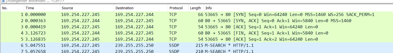

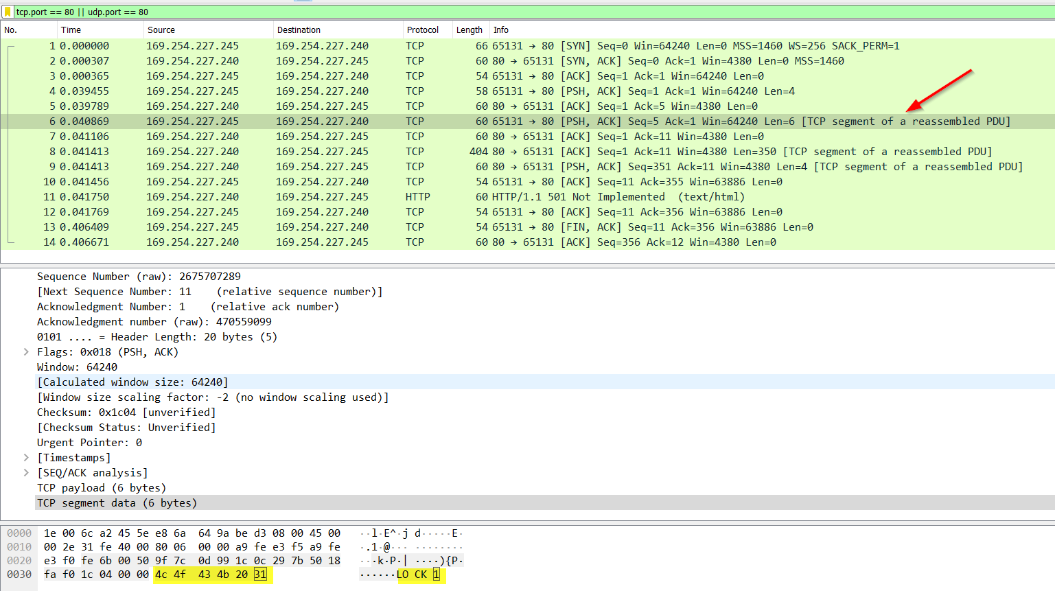

Die Meldung, die ich mit dem initial Code zurück bekomme ist:
b'HTTP/1.1 501 Not Implemented\r\nServer: Keil-EWEB/2.1\r\nContent-type: text/html\r\nConnection: close\r\n\r\n<head><title>Server Error</title></head><body><h2>Error 501 - Not Implemented</h2>The requested Method is not supported.<hr><br><i>Keil Embedded WEB Server V2.00, 2011<br><a h_ref=http://www.keil.com>www.keil.com </a> - Embedded Development Tools</i></body>'
ohne das angesprochene
 \n
 bekomme ich die selbe Meldung zurück.
Wenn ich den Socket ändere zu:
s = socket.socket(socket.AF_INET, socket.SOCK_RAW)
denn bekomme ich ein timeout (auch ohne \n).
Kleine Info noch: über den Browser werde ich mit der Geräte IP auf
http://169.254.227.240/Home.cgi
weitergeleitet.
Per curl Befehl bekomme ich bei Eingabe der IP und Port zu folgender
Rückmeldung:
<html><head><meta http-equiv="content-type" content="text/html;charset=iso-8859-1"><meta http-equiv="Cache-Control" content="no-cache"><meta http-equiv="Pragma" content="no-cache"><meta http-equiv="refresh" content="1; URL=Home.cgi"><title>Network Access</title></head><body style="height: 120px; color: rgb(0, 0, 0); background-color: rgb(100, 132, 173); direction: ltr;"></body></html>
Wireshark schaut genau so aus wie beim verlinkten Dokument von Elektro
Automatik:
Bilder 1-3 (sorry Bild 1 noch eiin paar weitere Male hochgeladen..)
Zeile. 4 -> Anzahl des nachfolgenden Packetes
Zeile. 5 -> Antwort von Netzteil
Zeile. 6 -> Kommando
Zeile. 7 -> Antwort von Netzteil
Zeile. 8 -> Die Keil Fehlermeldung
Jetzt stellt sich mir noch die Frage ob das jetzt eigene Packete oder
ein Stream ist was Sebastian gesagt hat. Damit kenn ich mich leider
weder mit Wireshark noch mit Paketen/Frames und TCP Stacks zu wenig aus.
Jemand eine Idee?

#7041681
> Jemand eine Idee?
Die Kommunikation sieht im Prinzip gut aus und wie in AN008 beschrieben.
Es werden einzelne Pakete versandt und nicht wie von mir befürchtet vom
TCP-Stack zusammengefasst.
Was mich etwas stutzig macht ist das Bestehen auf "raw socket" und dann
die seltsame MAC-Adresse des Netzteils (37:35:30:30:30:36) in den
Beispielpaketen ...

OP #7042932
Hi zusammen,
ich hab mich mal eben noch an das alte Schnittstellengerät gehockt.
Per
import socket
s = socket.socket(socket.AF_INET, socket.SOCK_STREAM)
s.connect(('169.254.227.244', 80))
verbinde ich mich einfach nur und nach wenigen Sekunden wird die
Verbindung vom Netzgerät abgebrochen.
Irgendwelche Ideen?
Ich habe das Gefühl der Socket ist falsch konfiguriert, wenn ich aber
"socket.SOCK_RAW" statt "socket.SOCK_STREAM" verwende gibt es gar keine
Kommunikation laut Wireshark.
Wenn ich nach dem connecten sofort eine weitere Anweisung an des Gerät
sende wird es auch ausgeführt, allerdings wird früher oder später die
Verbindung danach dennoch abgebrochen (circa. 5 sek)
