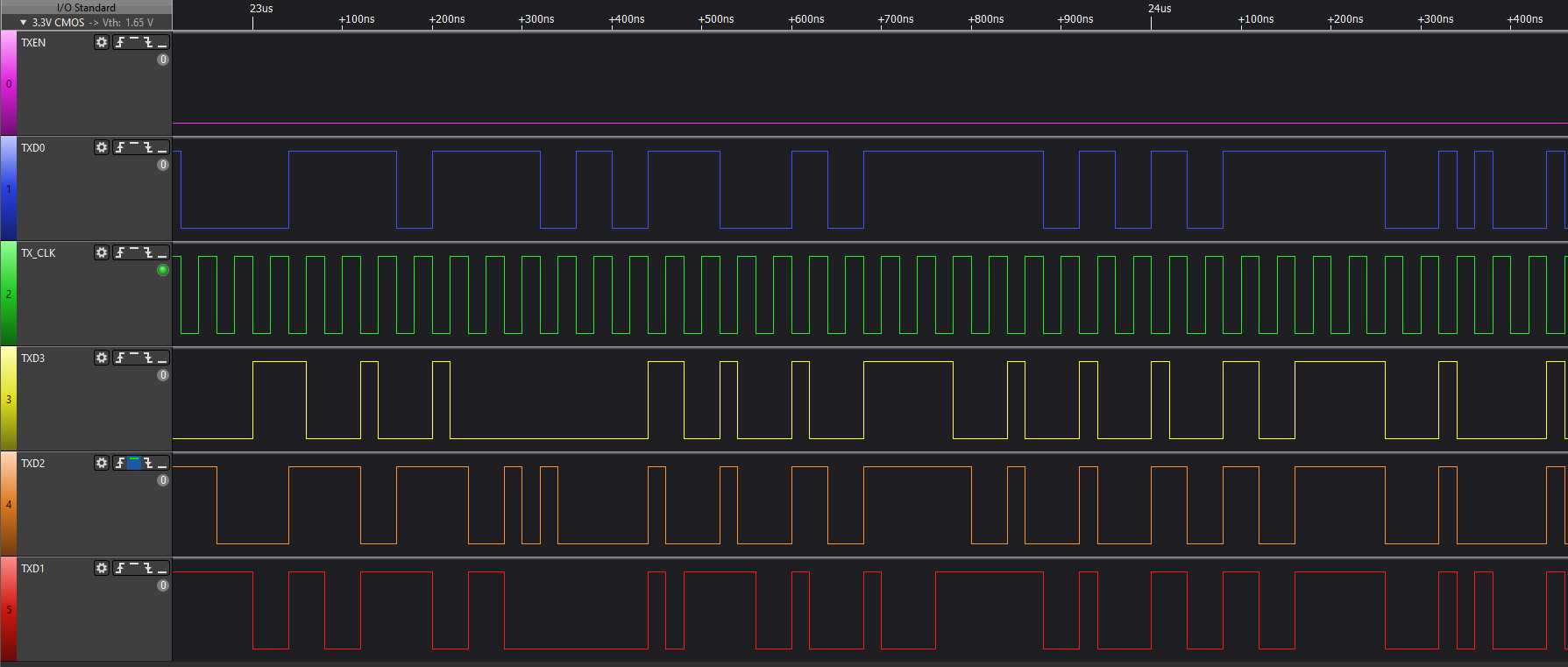

habe einen STM32F407VET6 ganz nach anerkannten Regeln der Technik mit
einem LAN9303 verbandelt, funktioniert auch alles soweit. Jedoch nach
einigen Stunden Betriebszeit fängt das TX_EN Signal ausgehend vom STM32
an zu schwächeln, sodass der STM32 irgendwann nicht mehr mit dem
Internet kommunizieren kann.
Kennt jemand so ein Phänomen?
MII hat 68 Ohm Traces,
Sonst sind alle anderen Funktionen beim STM32, soweit ich das getestet
habe, intakt.

Es geht also am Anfang und hört dann auf?
Schönes Phänomen.
Mehrere Möglichkeiten:
Kaputter Code: Irgendwann wird durch einen Programmierfehler der Pin
umkonfiguriert
Chip-Schaden: ESD Schlag o.ä. hat die Pinstruktur angeknackst und über
Temperatur setzt er dann irgendwann aus.
Wenn das Problem auftritt, ist der Fehler dann nach einem Reset (ohne
Power-Cycle) wieder weg, oder musst du den Chip länger ausschalten?
Hast du mal mit dem Debugger einen Registerdump der MAC und des GPIO
Ports gemacht, sobald der Fehler auftritt?
Hört die Kommunikation schlagartig auf, oder nimmt die Signalqualität
des TXEN Signals mit der Zeit ab? (Oszilloskop Aufnahme vor und nach
Fehler)

Wenn der Chip mehrere Stunden ausgeschaltet war, läuft er für wenige
Minuten wieder.
Bisher hatte es den Eindruck gemacht, als würde das Signal TX_EN einfach
seltener kommen, werde das aber nochmal checken.
Den kaputten Code kann ich ausschließen, da der Chip nur die nötigste
Programmierung bekommen hat.
Die Register und Ports versuche ich mit den Debugging Tools auszulesen,
sobald sich ein Fenster öffnet, wo der Chip eine angenehme
Fehlerhäufigkeit aufweist.
Hatte ähnliches Verhalten mal bei einem Netzwerk Phy. Da habe ich ihm
Vollspeed die Register ausgelesen bis er ausgestiegen ist. Nach längerem
liegen ging er dann wieder.
Kann es sein, dass der angehängte Code das Gerät auf Dauer überlastet?
Warm wird er nicht.
Gast #7040492
Du zeigst Signale die mit einem Logik-Analysator aufgezeichnet
wurden. Man könnte spekulieren dass das in Frage kommende
Signal einen "analogen" Zwischenzustand angenommen haben könnte,
hervorgerufen durch einen Kampf zweier Signale die eigentlich
nichts miteinander zu tun haben sollen, sich aber zufällig
doch berühren - durch einen Platinen-Fehler (Äz-Brücke) oder
einer niederohmigen Verbindung. Auch ein (sehr) starker Pullup/
Pulldown oder ein hochohmiger Längswiderstand kann so ein
Phänomen verurachen.
OP #7040506
Gute Idee, kann ich aber soweit ausschließen. Wenn ich nämlich im Logic
Analyzer die Vth ändere, das heisst, dass er schon bei höherem oder
niedrigem Pegel auf 1 oder 0 springt, bleibt das Muster das selbe, kann
hier denke ich von Digitalen Werten ausgehen 1/0.
Gast #7040556
Äusserst unsicher. Ich würde nie mit einem Logik-Analysator
auf analoges Signal-Verhalten schliessen.
Gast #7041222
späh kulant schrieb:
Korrekt. Nur eine Oszi-aufnahme schafft hier Abhilfe
> Minuten wieder.
Das heißt ja, dass die ausgeschaltete Zeit einen Einfluss hat, was
erstmal für ein analoges Problem sprechen würde.
> Warm wird er nicht.
Du zeigst einen Screenshot irgendwelcher Funktionsaufrufe. Keine Ahnung,
was die machen ;) (Ich programmiere nie mit den Libraries von ST...)
Generell ist ein STM schon dafür ausgelegt 100% Usage zu haben und
braucht dann zwar auch gut Strom und wrd warm, aber problematisch ist
das nicht.
Was tatsächlich immer gut warm wird (prinzipbedingt) und auch bei dir
warm werden sollte, ist die PHY.
Kannst du den Fehler eventuell durch Kältespray/Föhn oder durch
mechanischen Stress auf der Platine irgendwie triggern?
Alternativ die Software deaktivieren und über GPIO einfach den TX_EN Pin
toggeln und schauen, ob das irgendwie verschwindet. Wo misst du dein
TX_EN Signal? An der Phy, oder am Ausgang des STM?
