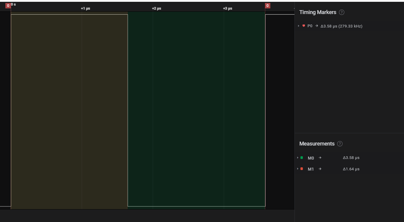

Hallo zusammen.
Beim testen div. Boards habe ich eine interessante Entdeckung gemacht.
Beim Arduino Nano Every konnte ich eine Portspeed (HIGH und dann direkt
wieder LOW) mit DigitalWrite von max. 3,6µs (Foto:
NanoEveryDigitWrite.PNG) pro Cycle erreichen.
//LOOP:
digitalWrite(TEST_PIN, HIGH);
digitalWrite(TEST_PIN, LOW);
Dieser hat ja eine Clock von 20MHz.

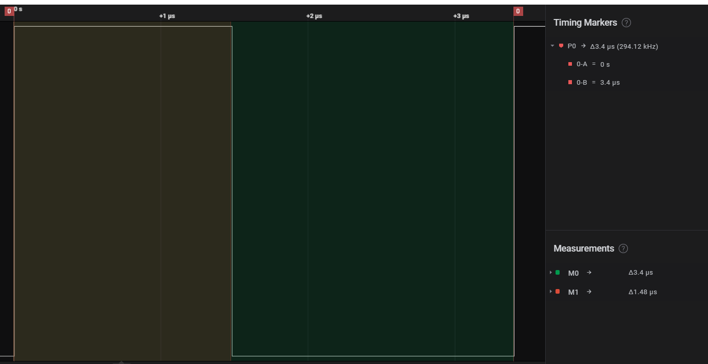

Jetzt habe ich das ganze mit einem MKR 1000 verglichen der ja eine Clock
von 48MHz hat. Ich hätte jetzt erwartet, dass ich somit eine mind.
doppelte Geschwindigkeit habe, messen konnte ich für den Cycle jedoch
nur 3,4µs. (Foto: MKR_digiWrite.PNG).
Kann mir das Verhalten jemand erklären?
Liegt es daran, dass der MRK einen völlig anderen Prozessor hat und
dieser auf den Ausgangsports deutlich langsamer ist?
Ich folgere daraus, dass die MHz Zahl nicht zwingend proportional zur
Portgeschwindigkeit sein muss, ist das richtig?

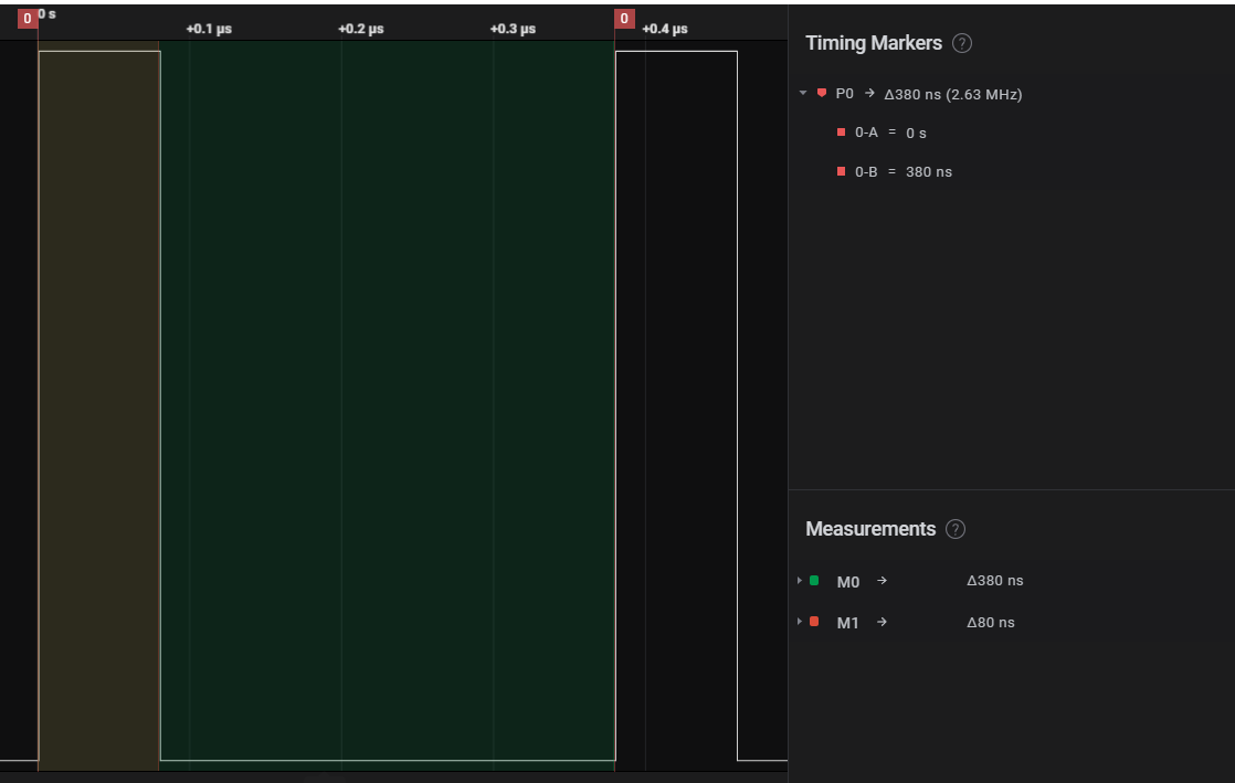

Wen es interessiert, ich habe dann auch nochmal das ganze am Nano Every
mit direkten PORT befehlen getestet und die Zustände per OR und AND
gesetzt.
//LOOP:
PORTD |= 0b00000001;
PORTD &= 0b11111110;
Cycle Speed: 0,380 µs
Das Resultat ist zudem deutlich interessant (Bild: NanoEvery_OrAnd.PNG):
Hier ist zu erkennen, dass der Prozessor anscheinend unterschiedliche
Geschwindigkeiten für AND und OR processing hat.
Bin auf eure Meinung dazu gespannt :)
LG, Markus.
#7040130
Das bezweifel ich ganz stark...
Selbst wenn du direkt auf die Register zugreifst, nutzt du Arduino und
somit läuft im Hintergrund z.B. der Timer für die millis usw.
Wenn der genau da zuschlägt, dann würde es auch so aussehen.
AND und OR brauchen genau 1 Takt (50ns @20MHz) beim ATmega4808/4809.
Gast #7040162
Markus N. schrieb:
> //LOOP:
Wenn du diese Befehle in einer Schleife verwendest, muss der Prozessor
ja wieder auf den Schleifenbeginn springen, und in dieser Zeit bleibt
der Pin auf 0.
#7040169
Was für ein Kauderwelsch. "eine Portspeed". AUA!
> NanoEveryDigitWrite.PNG) pro Cycle erreichen.//LOOP:
Nein, hat er nicht, bestenfalls einen CPU-Takt von 20 MHz.
Was ist das? Einer er Millionen Arduino Ableger? Link?
> der ja eine Clock
Ja, da bremst wohl jemand, vermutlich die Arduino-Funktionen.
Kann sein.
Ist auch so. Ein Raspberry Pi mit seinen 1GHz++ ist beim IO-Pins wackeln
nicht viel schneller als ein 50 MHz ARM.

Nö. Das ist der Sprungbefehl zum Schleifenanfang.

OP #7040224
Karlo schrieb:
> Markus N. schrieb:
>>1> //LOOP:
> 2> PORTD |= 0b00000001;
> 3> PORTD &= 0b11111110;
> 4>
> der Pin auf 0.
Hey Karlo, das ist ein guter Hinweis! Dann muss ich also mehrmals
hintereinander die Pins toggeln und dann messen, bevor der Loop kommt.
Werde ich ausprobieren.
