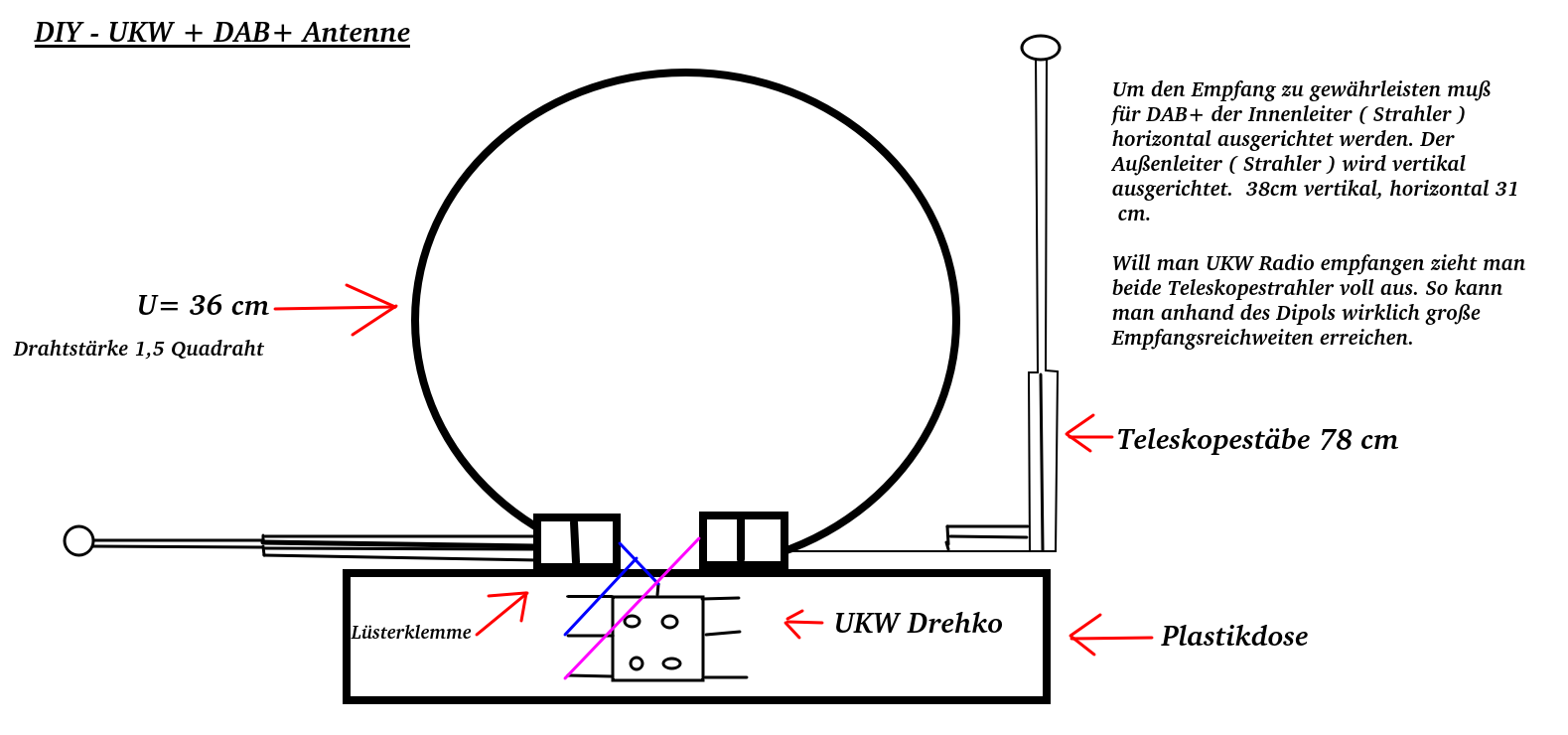

Teil 2 Bau einer DAB+ und UKW Antenne die wirklich sehr gut
funktioniert!
Ich Geschäften findet man zwar Antennen mit Verstärker u.s.w., aber die
sind nicht so gut. Ich spreche hier von einer Antenne die DX Fähig ist.
Aufbau der Antenne!
Mittefrequenz von DAB+ berechnen, und dann einen Loopring mit 36cm
biegen, daran dann 2 Teleskopestäbe mit Gelenk befestigen mit jeweils 2
x 78 cm. Quasi ein Halbwellendipol an einer Loop für DAB+ Antenne.
Eg = RX
Mit der Antenne kann ich im Wuppiland 61 DAB+ Sender empfangen aus der
Wohnung auf der Fensterbank ( 1Meter over Ground ).
Zieht man dann die Teleskopestäbe ganz aus, dann kann man UKW Radio
Stationen hören im UKW Bereich. U.a. RPR1 , SWR 1 - 3, NL 1 - 3, so wie
Localradio Lüdenscheid und Recklinghausen, Radio Bochum radio Hagen
u.s.w . ( Bei gehobenen Bedingungen im UKW Band Sporadic E )
MfG Holzantennas Work
