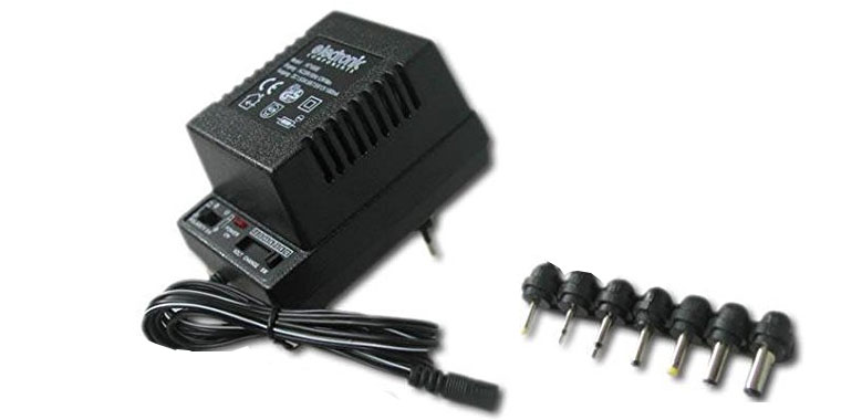

ich habe ein 3-er Set flackernder Echtwachskerzen mit LED, von denen
jede mit 2 Stck AAA Batterien zum Leuchten gebracht wird.
Ich würde die Kerzen gerne mit der Schrankbeleuchtung schalten, die an
einer Alexa Steckdose und einem 12V Steckernetzteil angeschlossen ist.
Für die Kerzen könnte ich jetzt ein zus. 3V Steckernetzteil (unüblich)
besorgen oder die 12V der Schrankbeleuchtung über einen vorhandenen
einstellbaren Pollin Step-Down Wandler (In 5-30V, Out 1,5-24V)
herunterregeln.
Welche Variante wäre vorzuziehen?
Danke für alle Antworten
von Hmmm (Gast)
Kann fast jedes Universalnetzteil. Bei Vorhandensein von Kleinkindern
die Spannung mit einem Tropfen Klebstoff fixieren.

von Matthias (Gast)
Manfred schrieb:
> Falls der TO hier noch liest
Der liest noch mit einem nd hat sich ein 3V Steckernetzteil
bestellt...danke für alle Antworten

von Manfred (Gast)
> bestellt
Nanu, wo gibt es denn solch exotische Teile?
von Stefan F. (Gast)
Exotisch? Schon als Kind in den 80er Jahren hatte ich solche Netzteile.
Heute gibt es die "überall" in etwas moderner als Schaltznetzteil.
