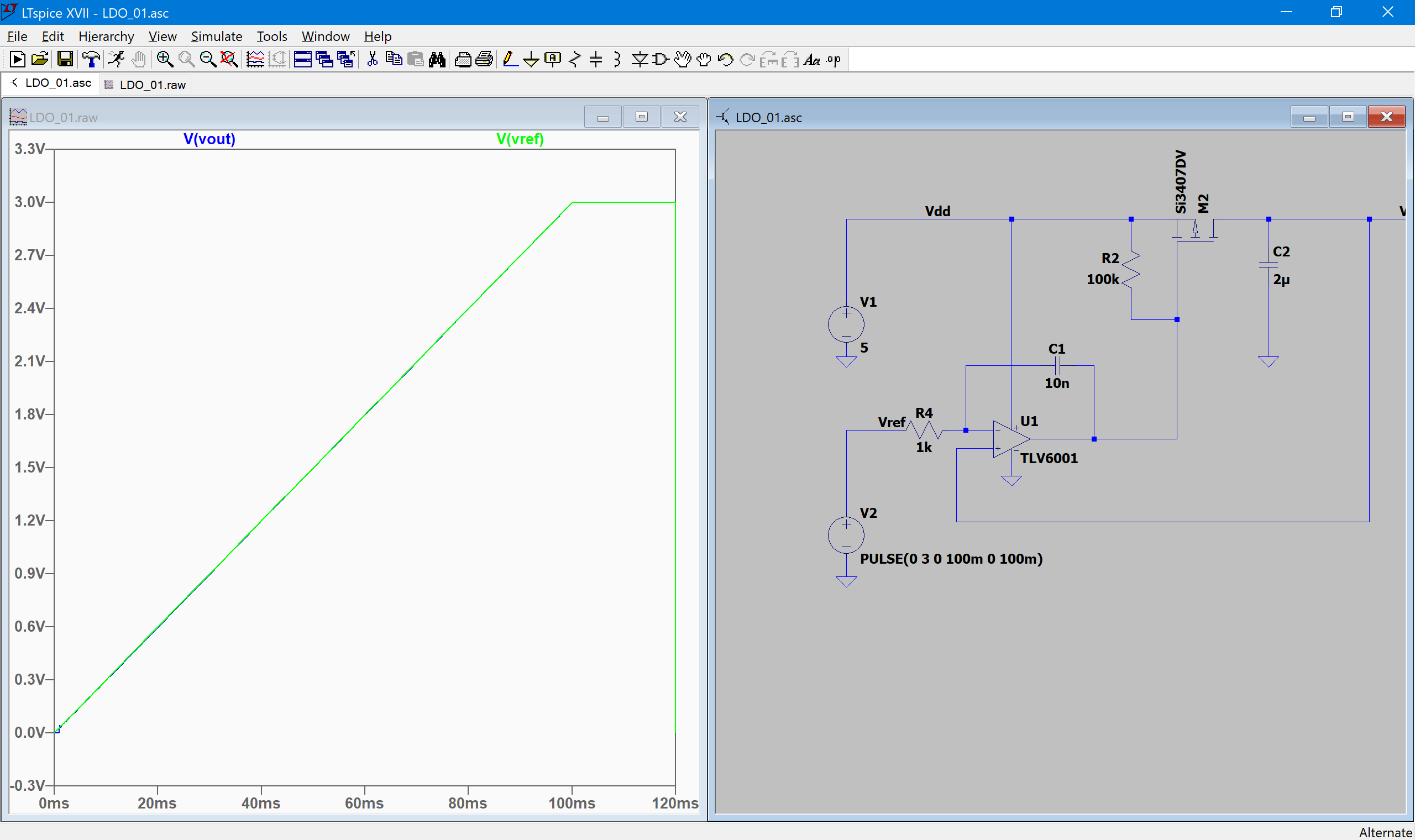

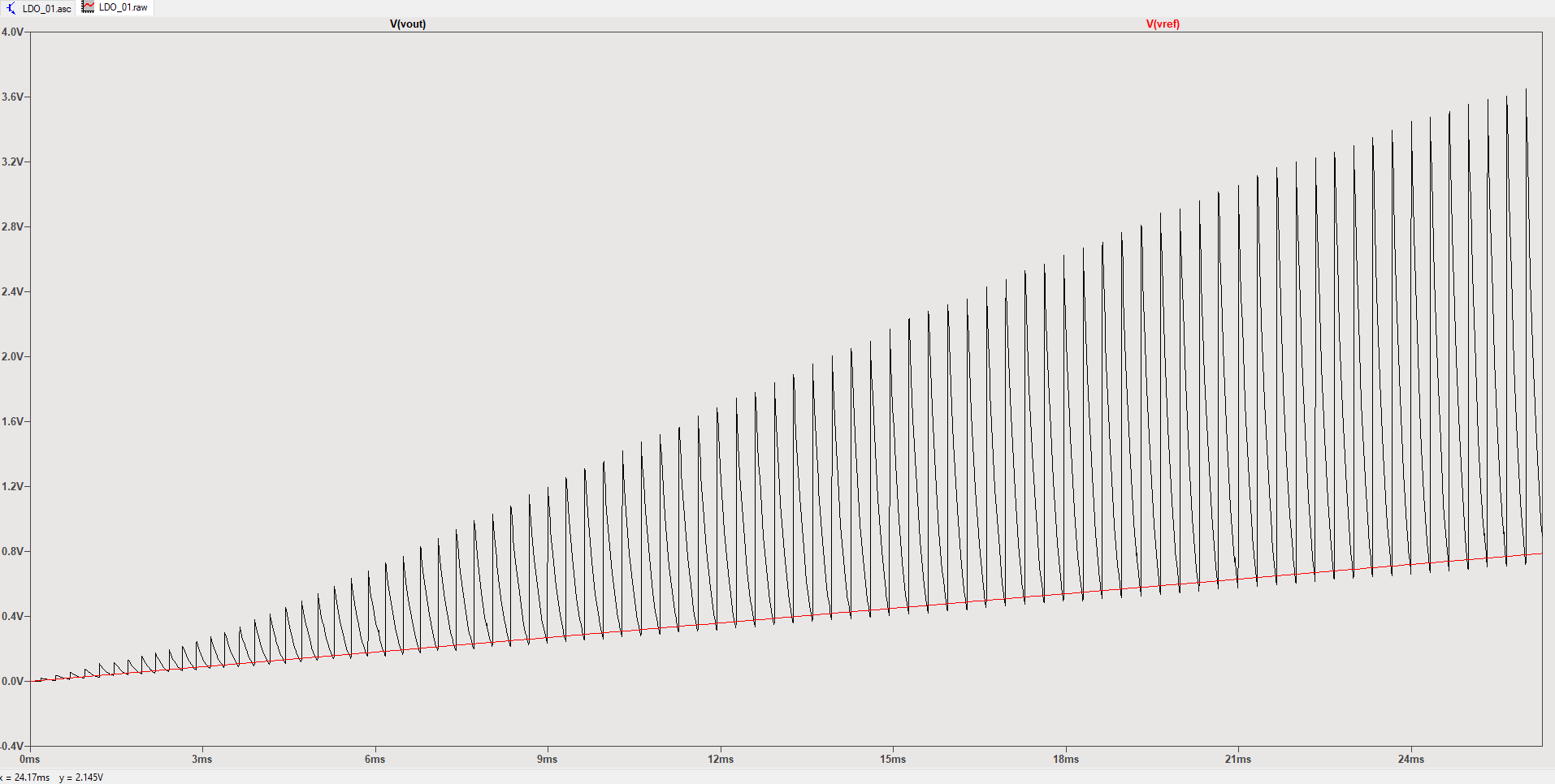

seit einer Weile versuche ich einen simplen LDO in LTspice zu
simmulieren und bekomme leider kein sinnvolles Ergebnis hin.
Die Simulation hängt bei 21% und es sieht so aus, als würde die
Ausgangsspannung übel schwingen.
Ich habe schon einige ähnliche Teile in der Praxis gebaut und da nie
solche Effekte gehabt.

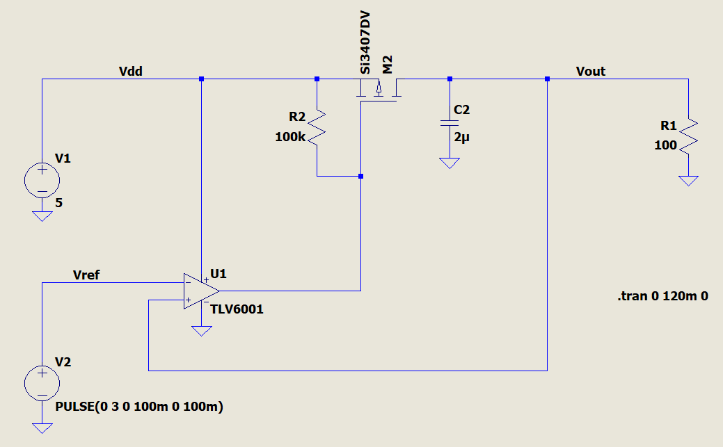

Die Modelle sind direkt von TI und von Vishay.
Der OpAmp ist Rail-to-Rail und sollte das mit einer GBW von 1MHz
eigentlich hinbekommen.
Der P-Fet ist ein 'normaler' Leistung-Fet mit 4.2W
Die Simulationsparameter stehen auf Standard, aber ich habe auch schon
andere Einstellungen ohne Erfolg ausprobiert.
Wird dann eher noch schlechter.
Hat viellecht jemand eine Idee was ich hier falsch mache oder sieht das
mit diesen Teilen am Ende wirklich so aus?
Vielen Dank
Bernd

Verwende für C2 einen größeren Kondensator, der auch mit Verlusten
behaftet ist, z.b. 10u oder 22µ als Al-Elko. Oder gebe ihm einen
Serienwiderstand; der generische Spicekondensator ist zu ideal. Deine
Praxisaufbauten hatten auch keinen idealen Kondensator in Verwendung 😀.
Dann ändert sich bei der Simulation bereits einiges, wenn man den
Timestep auf 1µs oder 10µs setzt.
Auch würde ich dem OPA noch einen Serienwiderstand an den Ausgang
schalten, so 100Ω bis 1kΩ. Das Gate ist eine kapazitive Last und das
beantworten OPAs meist mit Schwingen.
#7041098
Ausgangskapazität vergrößern (z.B. 10...47u) und min. 0,5 Ohm in Reihe
schalten. RC-Serienglied (z.B. 1k+47n) zwischen nichtinvertierenden
Eingang und OPV-Ausgang. Ein Widerstand (>100 Ohm) zwischen OPV-Ausgang
und Gate.
Gast #7041147
Mit vollem Open Loop Gain direkt drauf dürfte tatsächlich etwas viel des
Guten sein. Bei 100kHz macht der Opamp noch 20dB gain. Sobald jemand an
der Phase dreht wird's ungemütlich.
Wie Achim vorschlägt mit Kondensator in der Rückkopplung die Verstärkung
für hohe Frequenzen reduzieren (und damit letztlich Phasenreserve
gewinnen) ist schon der richtige Ansatz.
Spannungsregler auf Kapazitäten sind aber eh immer ein bisschen zickig.
Spätestens wenn da noch jemand einen grossen Elko dazu hängen kann.
Ein Beispiel von vielen: Texas Instruments spezifiziert für TPS7A02 den
Bereich 0,5...22uF als garantiert stabil und schränkt die
Kondensatorauswahl dann noch zusätzlich ein. (Datenblatt Tabelle 6.3
Fussnoten 1&2, Kapitel 8.1.1)

#7041179
Wie schon erwähnt - die klassische Stabilisierungsmaßnahme ist ein
kleiner Serienwiderstand Rs zu C2.
Ansonsten wird die (mit etwa 20dB/Dek) abnehmende OPV-Verstärkung -
zusammen mit C2 - zu einer Schleifenverstärkung führen, die mit mehr als
40dB/Dek durch 0dB läuft (Instabilität).
Durch den Serienwiderstand Rs wird - bei richtiger Dimensionierung - die
Schleifenverstärkung (und damit auch deren Phase) wieder angehoben. Die
Zeitkonstante Rs*C2 muss dabei so gewählt werden, dass die zugehörige
Nullstelle bei einer Frequenz liegt, die unter der
0dB-Durchgangsfrequenz der Schleife liegt.
PS: Verschärft wird die Stabilitätsproblematik noch durch die
zusätzliche Verstärkung des MOSFET (und seinen Beitrag zur
Phasendrehung).
Gast #7041243
Warum sollte durch den Serienwiderstand Rs die Schleifenverstärkung
angehoben werden? Der Serienwiderstand verhindert nur eine weitere
Abnahme der Verstärkung durch den Kondensator C2, die Verstärkung steigt
aber nicht wieder an. Die Phasendrehung durch C2 wird von Rs natürlich
aufgehoben.
#7041289
ArnoR schrieb:
> aufgehoben.
OK - stimmt. Die Ausdrucksweise ist nicht ganz korrekt. Die Phase wird
wieder angehoben und der Verstärkungsabfall "reduziert/gebremst" (also
der Abfall wird um 20dB angehoben). Danke für die Korrektur.
