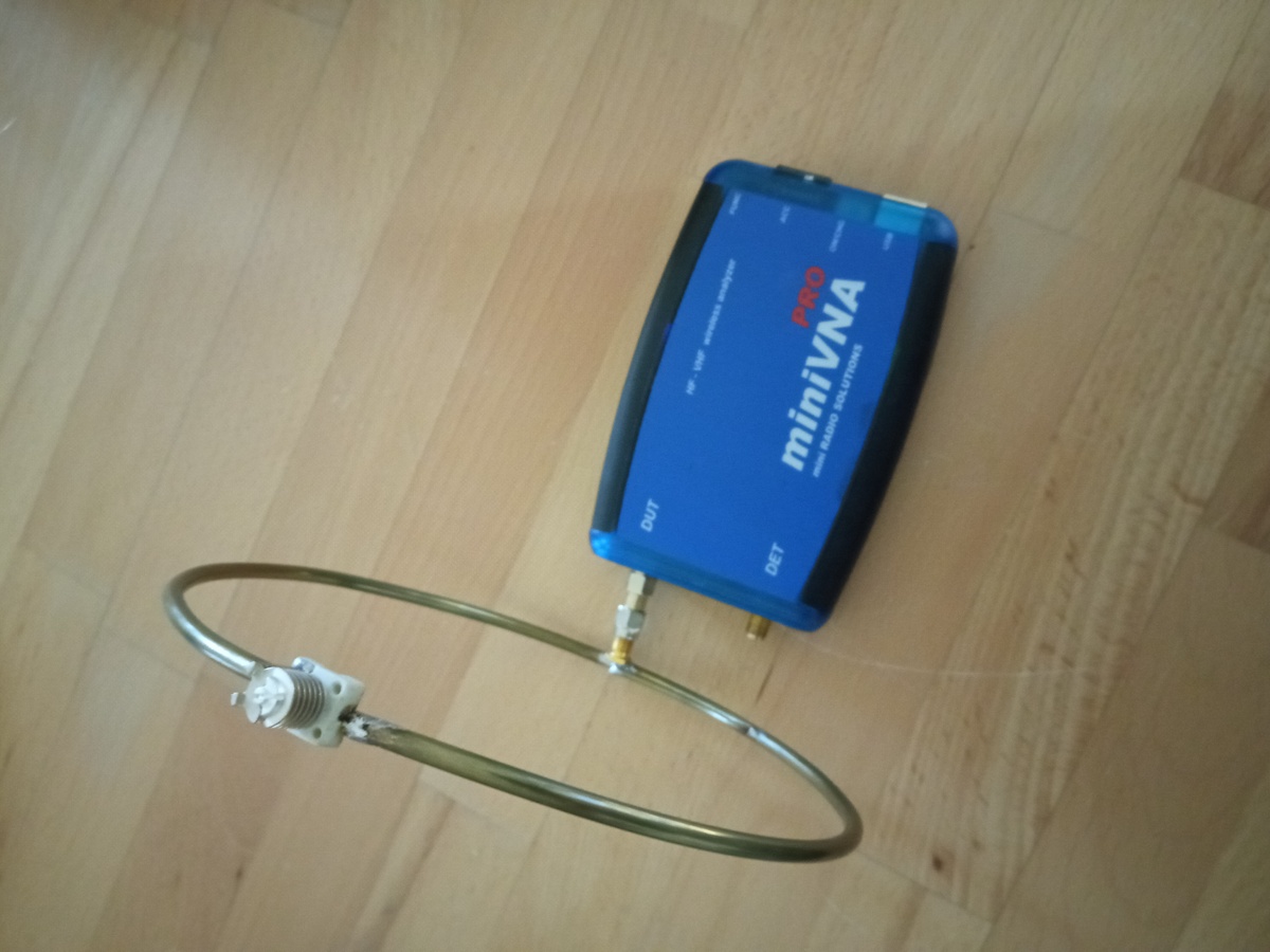

Bild einer 2m Magnetic Loop hab ich angehängt, anstelle der
Koppelschleife verwende ich einen Gamma Match.
Funktioniert alles wunderbar.

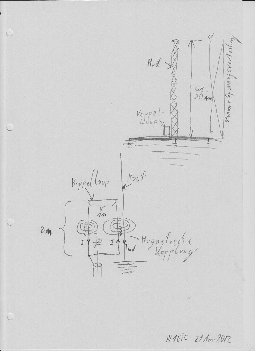

von BC107 (Gast)
B e r n d W. schrieb:
> Jeder Dipol und jede Vertikalantenne (=Mast) hat einen Stromverlauf.
> Wo Strom fließt, gibt es auch ein Magnetfeld.
Da du das schon mal gemacht zu haben scheinst oder jemanden kennst, der
so was gemacht hast, könntest du mal eine kleine Skizze posten, wie man
einen "großen Metallgegenstand" oder einen "Lichtmast" eine small
magnetic loop ankoppelt, um den Empfang zu verbessern. Oder noch besser,
vielleicht eine LT-spice Simulation, da bist du doch firm drin. Ein Link
auf eine Quelle die das zeigt oder beschreibt, würde auch weiterhelfen.

von Bernd W. (berndwiebus) Benutzerseite
Hallo alten Transistor und "Theorem im Schattenriss"
BC107 schrieb im Beitrag #7041426:
> Bernd W. schrieb:
>> Nachtrag: Du kannst die Loop übrigens auch dazu benutzen, Dich an
>> irgendeinen anderen großen Metallgegenstand anzukoppeln, z.B. einen
>> Lichtmast
> Da könntest du uns mal erklären, wie man einen Lichtmast zur
> Empfangsverbesserung an eine Loop-Schleife ankoppelt, deren Spannung
> bekanntlich über ein Magnetfeld induziert wird.
Ein Mast hat bezüglich seiner Strom- und Spannungsverteilung einen
ähnlichen Verlauf wie ein Dipol. Du weisst, dass am oberen Ende ein
Spannungsmaximum sein muss, weil direkt am Ende kaum noch Strom fliessen
kann, und daraus ergibt sich dann der Rest über die Wellenlänge, mit den
Stromknoten und anderen Spannungsknoten. Wenn die Wellenlänge zu groß
ist, bildet sich das natürlich am Mast selber nicht mehr komplett aus,
sondern passiert irgendwo im Erdsystem. Du kannst einen Mast, der nicht
explizit in Resonanz ist, nicht unabhängig von seinem Erdsystem
betrachten, auch wenn dieses nur irgendwie vage indirekt daran
angekoppelt sein mag. Im Beispiel soll der Mast an seinem unteren Ende
geerdet sein (Im Idealfalle mit einem Flächenmäßig gut verteilten Erder,
weniger mit einem Tiefenerder). In Anbetracht der Strom- und
Spannungsverteilung hast Du dann auch einen "Fußpunktwiderstand" je nach
Anpassstelle unterschiedlich.
Ein klassisches Gamma Match würde nun den Koaxmantel am Erdungspunkt des
Mastes anschliessen, und für die Seele irgendwo einen Punkt am Mast, der
den 50 Ohm entspricht, und etwaige verbleibende Blindanteile mit
konzentrierten Bauelementen, z.B. einem Kondensator kompensieren.
Bei einem Lichtmast (der Dir nicht gehört) wäre aber das blank machen im
Erdungspunkt bzw. im 50 Ohm Punkt eine Sachbeschädigung, und ausserdem
liegt der 50 Ohm Punkt möglicherweise so hoch, dass Du ohne Leiter nicht
mehr rankommst.
Die Lösung ist dann eine niederohmige Koppelschleife aus z.B. 20 mm
Aluminiumrohr (oder für Portabelbetrieb 4-16mm² und Latten), z.B. 2m
hoch, 1m breit. Die bringst Du wie eine klassische Loopantenne in
Resonanz und plazierst sie nahe am Lichtmast.
Der Strom in der Schleife induziert dann einen Strom im Lichtmast, der
Lichtmast ist also selber die Sekundärwicklung (das Stück des Mastes,
welches sich in den Nähe der Schleife befindet), und die Loopantenne ist
die Primärwicklung. Natürlich beeinflusst der Mast die Resonanz der Loop
und bedämpft diese auch durch seinen Strahlungs- und Verlustwiderstand,
was die Resonaz flacher und breiter macht. Wenn der Mast nicht in
Resonanz ist, kannst Du die Blindanteile  über die Ankopplung ebenfalls
kompensieren (Trafo, konjugiert komplex).
Das mag nicht ideal sein, aber wenn Du den passenden Mast oder Turm hast
(Ein Alubitzableiter an einem hölzzernen Turm geht auch), ist das
meistens deutlich besser als die Loop alleine. Das gilt natürlich nicht
für Frequenzen, deren Wellenlänge im Bereich der Abmessungen der Loop
liegt.
Das ganze ist also eher für 80m, 160m und tiefer runter.
BC107 schrieb im Beitrag #7041568:
> Nur ist ein Mast keine Schleife. Ohne Schleife kein Magnetfeld, ohne
> Magnetfeld keine Kopplung.
> War ne Schnapsidee, hätte zum 1. April gepasst. "Laternenmast mit Gamma
> Match an kleine Loop angekoppelt". Mit Bild als Nachweis natürlich.
Es langt vollständig, wenn sich ein Teil des Mastes im Magnetfeld der
Koppelspule befindet. Die "Schleife" muss nicht zwangsläufig geometrisch
geschlossen sein. In der Hochfrequenztechnik sind auch gerade
Leiterstücke sowohl Induktivität als auch Kapazität (gegen den Rest der
Welt). Ob das jetzt lästig ist oder Vorteile hat, entscheidet der
konkrete Fall.
Für Deine visuellen Bedürfnisse siehe die Skizze im Anhang
"MastMitKoppelloop_DL1EIC_21Apr2022.jpg"
Die Richtung der magnetischen Flusses der Loop bestimmen sich nach der
"rechten Hand Regel" für einen stromdurchflossenen Leiter: Wenn der
Daumen der rechten Hand den Stromfluss in einem Leiter anzeigt, so
zeigen die gekrümmten Finger der Hand die Richtung des magnetischen
Flusses. Die Richtung des induzierten Stromes im Mast folgt aus der
Lenzschen Regel: Der induzierte Strom hat die Richtung, das sein Feld
dem erregenden Feld entgegengesetzt ist.
Theorem im Schattenriss schrieb:
> Beim Antennebau sollte man aber auch die Nachteile wie Windlast im Auge
> behalten ....
Natürlich. In konkretem Beispiel hat das der Errichter des Lichtmastes
bzw. Aussichtsturmes dankenswerter Weise für mich übernommen. ;O)
Mit freundlichem Gruß: Bernd Wiebus alias
http://www.l02.de

Für die grundsätzliche Funktion ist Spule erst einmal Spule, egal ob
eine Windung oder viele.
Wenn Du ein praktisches Beispiel haben willst, dann mimm einen
klassischen Mittelwellenrundfunkempfänger mit Ferritantenne, stell die
BBC ein und begebe ich damit im Freien in die direkte Nähe eines gut
leitenden Drahtes in für Empfangszwecke relevanter Länge und Position.
z.B. der eine große Weide umschliessende Draht eines Elektrozaunes (der
nicht zu verrostet ist, und der auch gerade nicht in Betrieb ist).
Ergebnis: Das Signal wird deutlich Lauter.
Natürlich kannst Du jetzt die Anordnung durch eine günstigere Wahl von
Kopplung und einem anderen Verhältnis der Blindwiderstände bzw. der
Blindwiderstände zu den Wirkwiderständen optimieren, aber die
grundsätliche Funktion kannst Du daran schon beobachten.
