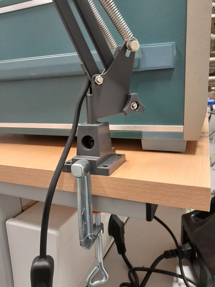

von Uwe B. (uwebre)
Andreas D. schrieb:
> Welche Werkstattleuchten für Arbeitsplätze nutzt ihr?
IKEA Tertial, gepimpt mit Bessey TK6 Tischklemme. Viele davon.
Uwe

von Uwe B. (uwebre)
Andreas D. schrieb:
> Danke für die Tipps.
> Hast du dann auch eine spezielle Birne dort drinnen?
Ursprünglich das gute 60W Glühobst, größtenteils ersetzt durch OSRAM
CLASSIC A75 Cool White. (1055Lm)
Flicker haben die Osrams praktisch nicht (gemessen). Lichtfarbe ist
natürlich nach Vorliebe und Tätigkeit zu wählen. Ebenso der
Farbwiedergabeindex, bei den erwähnten Osram liegt er bei 80,
grenzwertig, vergleichbar mit Leuchtstofflampen.
Die von dir verlinkte Leucte ist eine Maschinenleuchte für eher
punktuelle Ausleuchtung. Nicht gut geeigent für einen Arbeitsplatz,
dafür aber (hoffentlich) mit spezifizierter Shutzart wegen Kühlmittel
auf der Fräse.
Uwe

von Georg (Gast)
Lass bitte die Ikea tertial:
Schau Dir die Bilder an und du wirst sehen, dass die sich nicht nach
„hinten“, also weg statt zu einem hin schwenken lässt.
Das kopierte Original ist eine LUXO L1, die bekannte Architektenleuchte,
die aber wenigsten die Funktion „Bewegung in alle Richtungen“ und auch
„senkrecht nach oben“ zulässt.
Weiter sind die Federn Schrott und lassen die Lampe schon bald tiefer
sinken als einem lieb ist. Das Original mach das anstandslos, weil die
Gelenke anders, aber entscheidend angeordnet sind.
Leuchtmittel kann jedes mit E27 Sockel sein, ich nutze LED und
alternativ HUE.
Frohe Erleuchtung
Georg
von Uwe B. (uwebre)
Was in den seltensten Fällen ein Problem darstellt. Man kann sie meist
z.B. auch zur Seite schwenken.
Ja, ein Kultteil. Kostet aber auch kultige mehr als 10 mal soviel wie
die IKEA. Eher wohl nicht für die Werkstatt.
In der Werkstatt sind um 10 Stück von den Tertial, keine läßt den Kopf
hängen, alles okay. (Ein Teil davon ist über 15 Jahre alt, einige ca. 2
Jahre) Es hängen auch schonmal z.B. Krokodilstrippen mit dran.
Popelig ist der Klemmfuß. Wenn man das Loch für den Klemmbügel auf 8,5mm
aufbohrt passt die Bessey TK6 Klemme. Dann ist das ultrastabil.
Natürlich gibt es bessere und durchdachtere Arbeitsplatzleuchten. Man
mag sich beispielsweise den Waldmann-Katelog zu Gemüte führen..
Der "Wirkungsgrad" der Tertial als Arbeitsplatzleuchte ist dennoch
phänomenal ;-)  (15,- Euro plus Leuchtmittel)
Uwe, kein Schwede

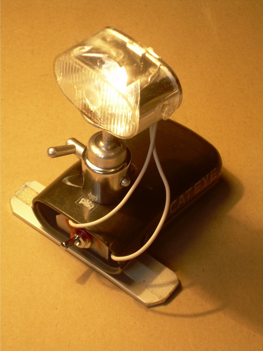

von Spaßvogel (Gast)
> sinken als einem lieb ist...
Wenn man nichts Passendes findet, kann man sich aber auch leicht selber
was bauen. Mit einem Handgriff ist der Scheinwerfer ausgerichtet.
Senkrecht nach oben oder unten, 360 Grad rundum, standsicher. Federn
können nicht ausleiern, da nicht vorhanden, und es braucht auch nicht
viel kosten.

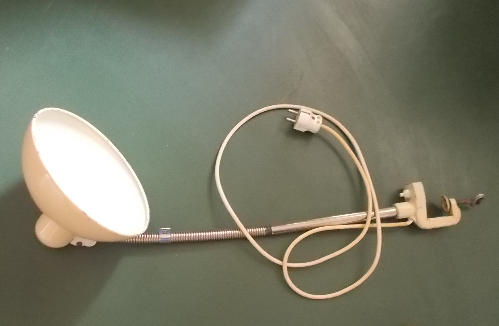

Die alten Kaiser-Lampen mit Klemmfuß wären m. E. als Werstattlampen auch
gut geeignet. Preislage so etwa 120 Euro auf dem Flohmarkt.
Da habe ich zwei von in Gebrauch. Ich bin mit den Lampen sehr zufrieden.
Die gibt es auch mit etwas kleinerem Schirm.
